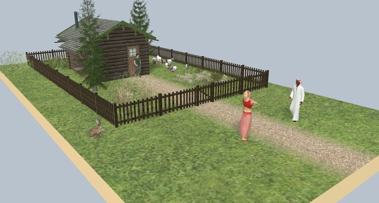

220hotwheels Geschrieben 13. Juni Autor Teilen Geschrieben 13. Juni On 6/10/2024 at 4:32 PM, 220hotwheels said: Hi Brummi Just wanted to let you know that your recommendation works perfectly. I set the VT track position 1 to 0.9 and as you can see from the attached screenshot its perfect. This is going to allow so much flexibility in trying to create added realism. Thanks once again. Pete Hallo Brummi Ich wollte Sie nur wissen lassen, dass Ihre Empfehlung perfekt funktioniert. Ich habe die VT-Track-Position 1 auf 0,9 gesetzt, und wie Sie auf dem beigefügten Screenshot sehen können, ist es perfekt. Dies wird so viel Flexibilität bei dem Versuch, zusätzlichen Realismus zu schaffen zu ermöglichen. Nochmals vielen Dank. Pete @Roter Brummer Hi Brummi I wonder, would it be possible to add a speed control to the rotation thereby allowing a more gradual turn? Pete Hallo Brummi Ich frage mich, ob es möglich wäre, die Rotation mit einem Geschwindigkeitsregler zu versehen, der eine allmählichere Drehung ermöglicht. Pete Link zu diesem Kommentar Auf anderen Seiten teilen More sharing options...
