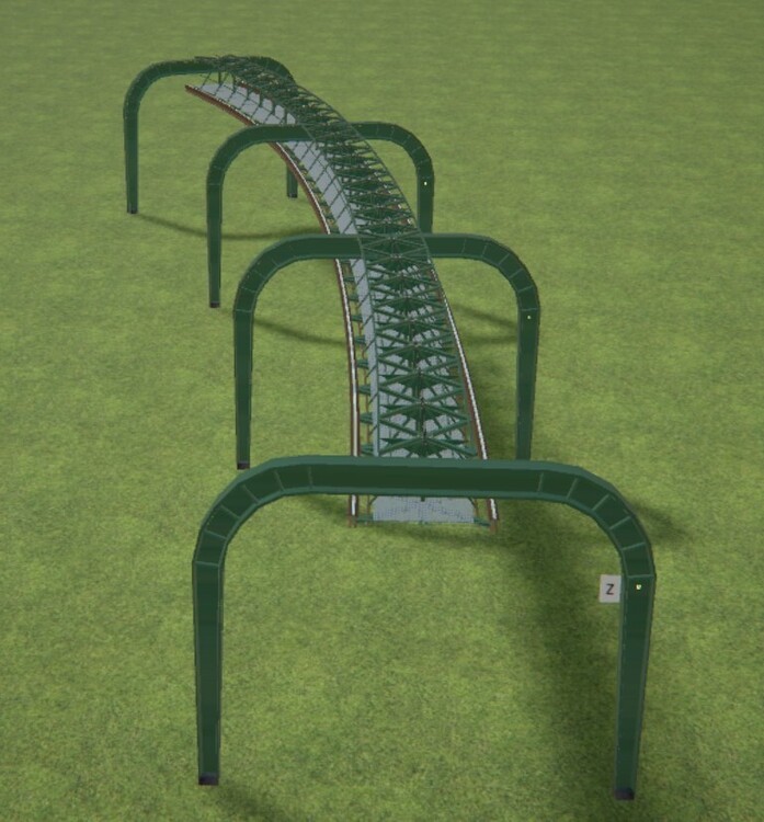

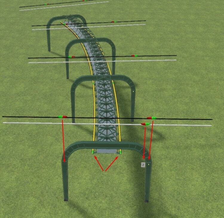

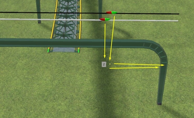

h.w.stein-info Geschrieben 2. Juli Autor Teilen Geschrieben 2. Juli Hallo Freunde Fortsetzung 1 Stand 02.07.2024 Vorbereitung einiger Splines " Portale " mit Hilfsmittel von Führungen ( virtuelle Spur ) , die die Positionen der Beschriftung wie Schilder " Z " , " S " , Geschwindigkeitsbegrenzung und Signale ( waagerechte Signal unter dem Gerüstbereich ) . Die Schilder werden von BahnLand Straßen-Verkehrsschilder mit Tauschtextur umgestellt , die bei der Schwebebahn gebraucht werden . Da die Portale in der Breite verändert werden können , musste ich mir etwas einfallen lassen bei der Beschriftung und Schilder . Lösung : virtuelle Spuren führen die Linie der Portalbreite an , wie man sie braucht . Beispiele und Lösungswege Wie zu erkennen , habe ich schon die Beschriftung am Portal immer auf der rechten Seite , wie im Original ( Real ) . Das Schild mit Z bei der Ausfahrtdie Mittelung geht an den Stationen " Zugende " , wird dies durch überfahren und ist dem Fahrer nicht mehr lesbar muss Er/Sie bis zur nächsten Station weiterfahren . Eine Mitteilung muss dem Fahrdienstleiter weitergegeben werden . Sollte das Durchrutschen des Wagen noch vor dem Schild " Z " sein , darf der Fahrer Rückwärts zur Station fahren , nur dann . Eigentlich ist die Beschriftung in Schwarz , kann aber im Modellbahn Studio bei Dunkelheit nicht gut gesehen werden . Eine leichte Reflektion vom Licht kann ich nicht erreichen . So habe ich die Beschriftung leuchtend gemacht bei Vorbeifahrt . Hilfsmittel : virtuelle Spur/en helfen die Position von Beschriftung und Schilder am Portal . Die Portale lassen sich in der Breite variieren , also die Stützen des Portals . Somit habe ich oder kann man leichter die Position Nummer-Beschriftung und Schild platzieren . Oben ist zwar ein Hilfsantrieb SX1 zusehen , aber der Antrieb ist passiv . Man kann mit der Maus die Position schieben zu den Punkt wo man in haben will . Zusätzlich habe ich virtuell Spuren ( farblich unterschiedlich ) als Fahrspur eingebaut . Warum ? Wie ich erfahren habe , kann man noch nicht die virtuelle Spur im Modell vom Erbauer einzeln ansprechen per EV / Lua . Lösung ! Virtuelle Spuren im Modelleditor löschen und aus dem Katalog virtuelle Spuren ersetzen . die sind einzeln per EV / Lua ermittelbar . Wofür braucht man das denn ? Standortverfolgung und auch für Besetzanzeige der Schiene ( Gleis wären parallele Schienen ) . Man kann mit dem GBS-Baustein die Stationen und im Depot Bereich kontrollieren . Eine Spur pro GBS-Bausteinanzeige ! Vermerk : Man könnte die gesamte Strecke nachbauen im GBS-Baustein , aber man verliert durch die Größe die Übersicht . Somit würden die Station und die Depots im GBS-Baustein reichen . Später zeige ich wie ich es lösen werde ..... Die Stützen des Portals sind in beiden Richtung veränderbar ( Stütze 1 und Stütze 2 ) , von 0 (Null) bis 1 jede Seite . Da die Beschriftung an der Stelle bleibt , muss man Sie verschieben , so wie im Bild zusehen . Der passive Antrieb " SX1 " ist mit dem Objekt ( Schild oder Beschriftung ) in eine Gruppe geführt - keine Verbindung ! Beim verschieben des Portals kann teilweise die Verbindung verrutschen , in einer Gruppe nicht . Die Hilfsmittel kann in einer >Ebene< zugeteilt werden , aber sichtbar sind die Hilfsmittel nur im Planungsbereich . Ein groben Aufbau der Werkshalle Depots zur Deutung hier .... Die Schwenkbühne habe ich ersetzt mit Weichen ( links / rechts ) !!!!!!! So kommen keine Fehler auf beim Schwenk ohne Modell ( Schwenkbühne ) . Weitere Hilfsmittel und Modellvorbereitung in Bogen und Geraden ...... Liebe Grüße HnS Link zu diesem Kommentar Auf anderen Seiten teilen More sharing options...

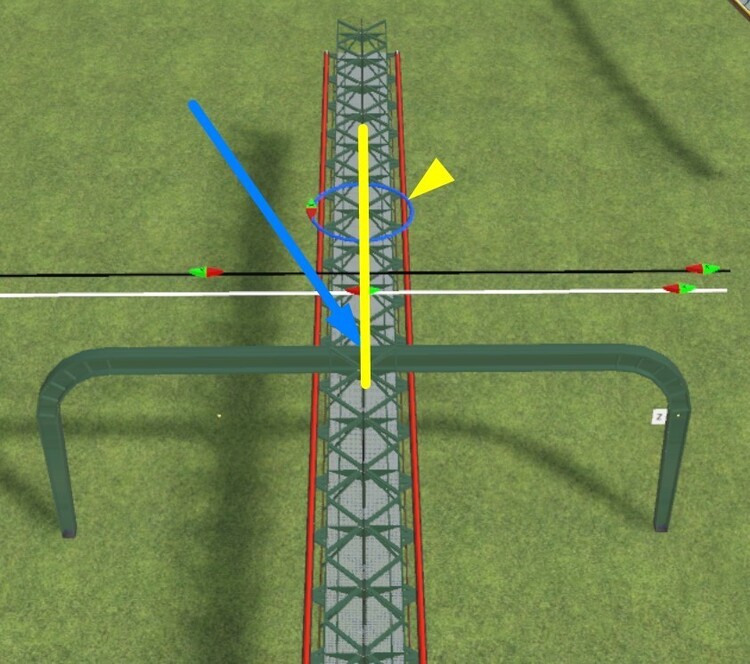

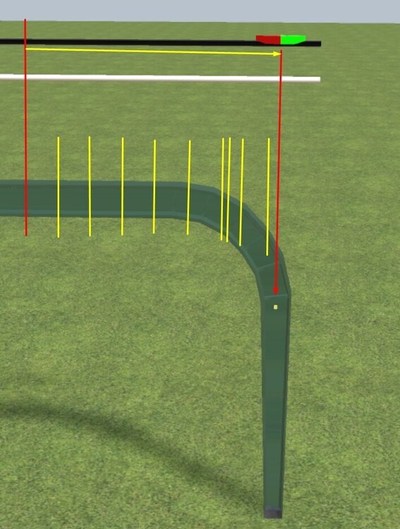

h.w.stein-info Geschrieben 4. Juli Autor Teilen Geschrieben 4. Juli Hallo Bahnfreunde Erstmal vielen Dank die Klicks "Gefällt mir " und einige Textzeilen ! Bei diesem Bild hatte ich nicht genau beschrieben , wofür die Hilfsmittel virtuelle Spur dienen . Am unteren Portal ist die Fahrspur Schiene zweigleisig ( virtuelle Spur ) "Grün" . Das ist die Verbindung zu den Trägergerüst zum den weiteren Schienen , das Stück ist so lang wie der Portal lang ist ( ausgehend zu der Fahrrichtung ) . Ich spreche deshalb von Länge , weil die Breite in beiden Richtung veränderbar ist . Die virtuelle Spur " Schwarz " und " Weiss " sind mit dem Portal genau in Linie der Breite ausgelegt . Der passive Antrieb SX1 ist mit dem dem Objekt " Nummer-Beschriftung " oder " Schild " zu einer Gruppe gebracht . Mit der Maus kann der Antrieb dann genau an der Stelle geschoben werden , wo man es braucht am Portal . Warum dieser Aufwand ? Es erleichtert die Position der Objekte und alle habe genau die gleichen Position am Portal . Es gibt einige Stellen bei der Strecke , da sind die Portal nicht immer parallel zum Trägergerüst . Da habe ich noch eine Ergänzung mit einem Drehpunkt am Portal erweitert . So kann man den Portal entsprechend leicht drehen von Portal-Gerüst . Drehpunkt ist Gerüstmitte bei zweispurigen Gerüst . Die virtuelle Führung-Spur " Schiene beider Seite ist immer der Ausgangspunkt mit dem Portalachse . Schon erwähnt war , das man diese Hilfsmittel in einer Ebene zuordnen kann , aber im Simulationsmodus nicht sichtbar ist ( nur im Planungsmodus ) . Ist die Strecke komplett aufgebaut könnten diese Hilfsmittel eigentlich auch gelöscht werden , da sie ja nicht mehr gebraucht werden . Ein Vorteil wär auch noch gegeben bei nicht löschen , das man einige Teile davon herauskopieren kann und in einem anderen Projekt hereinholt . Das würde wieder die Arbeitszeit verkürzen , da schon Hilfsmittel vorhanden sind . Zwischen jedem Fahrgerüst wird ein Portal eingebaut ( angesetzt ) . In Kurvenbereich der Strecke ( also Bogengerüst ) sind die Portale immer dem Fahrgerüst mitführend . Siehe Bild hier ..... Jetzt kommen noch Portalanker oder auch Ankerjoch genannt im Straßenbereich und im Flussbereich " Wupper " vor . Die dienen zur Stabilisierung von kleinen Schwingung abzuhalten , laut meiner Information . Wer mehr darüber weißt , kann und darf gern eine Ergänzung hier niederschreiben ! Wie schon erwähnt sind die Signale in heutiger Zeit nicht mehr vorhanden ( oder werden nicht benötigt ) , da die Zugsicherung elektronisch ( Computer-Basic ) kontrolliert wird . Ich werde sie in einer Ebene zuordnen , und man kann dann " mit " oder " ohne " Signal fahren . Bei der Steuerung werden 3 Fahrzeuge manuell steuerbar sein , aus jeder Generation einen - damit man man auch ein bisschen Mitfahrgefühl hat . Allgemein wird die Anlage automatisch gesteuert für den Streckenverlauf , die manuelle gesteuerte Fahrzeuge werden dem automatischen Verlauf sich teils anpassen . Da der Kaiserwagen als Sonderfahrt eingesetzt wird ( auch ein manuelles Fahrzeug ) hat er eine Besonderheit - Fahrgäste werden in Vohwinkel / Schwebebahn aufgenommen und abgesetzt ( vielleicht noch Oberbarmen Bf ) . Als wird kein Halt an den Station " Haltepunkte " geben , ausser die Strecke ist vom vorherigen Fahrzeug besetzt . Da die Strecken in Teilbereiche aufgeteilt sind , also Blöcke ( Streckenblock ) ist ein kleiner Abstand automatisch gegeben . Bei Störung oder Ausfall ( Betriebsstörung des Fahrzeug ) ist eine Ausnahme möglich , um den vorherigen Fahrzeug zum Depot zu schieben ( Drücken ) . Vorgesehen , aber ob ich das hinbekomme weißt ich nicht - vielleicht mit Hilfe von Forumsmitglieder !!! Der Hauptpunkt ist die Schwebebahn mit allen Stationen und Depot/Werkshalle . Bewegte Fahrzeuge auf Straßen wird es auch geben , gehende Personen ebenfalls - Veranstaltungen als Highlights . Heute konnte ich nichts machen , da ich viele Termine hatte . Weitere Fortschritte folgen noch .... Liebe Grüße HnS Link zu diesem Kommentar Auf anderen Seiten teilen More sharing options...

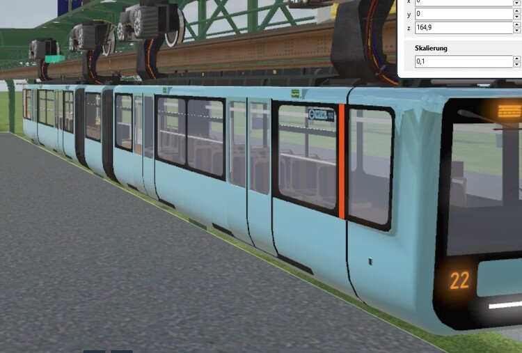

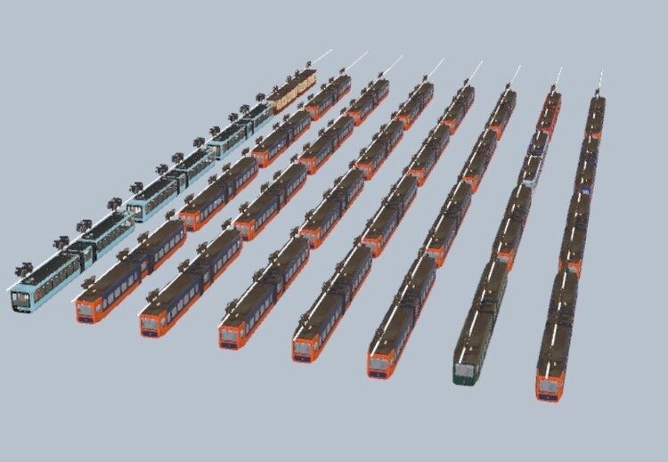

h.w.stein-info Geschrieben 5. Juli Autor Teilen Geschrieben 5. Juli Hallo Bahnfreunde Fahrzeuge zusammen gestellt ..... Fuhrpark / Depots # 28 Wagen vom Typ72 , 4 davon mit Werbung # 3 Wagen vom Typ15 , später bis auf 54 Wagen ohne Typ72 # 1 Wagen " Kaiserwagen " für die Sonderfahrt Der Typ15 wird später bis auf 54 Wagen werden , wie im Realen geplant ist . Damit sollten kürzer Wartezeiten erreicht werden , die Fahrzeit ist die gleiche , das kann aber nur erreicht werden mit elektronischer Zugüberwachung . Wenn ich mit der Anlage fertig sein sollte , könnte die neue Generation Typ 15 angepasst werden - so schnell bin ich auch nicht mit dem Aufbau . Z.Zt sind es nur 3 Wagen , weil sie keine Tauschtextur besitzen ..... bat ich maxwei per Nachricht um folgendes .... Die Wagen mit Wagennummer-Änderung ohne Tauschtextur - Routenanzeige verändern und Zielwechselanzeigeänderung . Antwort vom Ihm ... habe notiert - nach Zeit für diese Dinge wird er es anpassen . Bei den Wagen Typ15 würde es ja reichen auch ohne Werbung , bei den Vorgänger Typ 72 ist eine Tauschtextur möglich . Auf ein Hinweis für Werbung sollte nur das Mittelteil betroffen sein , unterhalb der Wagen nicht mehr - das könnte sich sicherlich noch ändern wie vieles . Der Kaiserwagen hatte nach meiner Forschung keine Werbung getragen . Wenn die drei Erweiterungen Zielanzeige , Routennummer und Wagennummer hinzu kommen , erleichtert es auch die Umstellung per EV . Wobei Wagennummer sich nicht ändern im Verlauf , da sie nur je EINMAL vorkommen sind sie für die EV nicht nötig . Oder man kann zum Anfang eine Nummerierung der Wagen erreichen bei jedem neuen Wagen der hinzu kommt . Nun noch ein paar Angaben der WSW-Schwebebahn : Streckenverlauf mit Entfernung von Stationen und Portalnummer der Station . Auch die Blockkennzeichnung an der Stationen sind ebenfalls dabei , jede Kennzeichnung des Blocks ist die Ausfahrt der Station/en . Fahrt nach Oberbarmen alle Blöcke ungerade Nummern , Fahrt nach Vohwinkel alle Blöcke gerade Nummern vorliegen . Hinweis der gelben Hintergrund in der Tabelle : Zu jedem Portalnummer in Richtung Ausfahrt der Station ist die Blocksicherung links zur Fahrtrichtung als Schild in der Mitte der Trägerbrücke angegeben . Die rote Schrift gibt zusätzlichen Angaben als Info an der Strecke . Die gesamte Tabelle gibt die Hin- und Rückfahrt an , zu Kilometer und Stationsnamen mit Portalnummer . All diese Hinweise werden auch in einer Ebene zugeordnet sein , die dann nach Bedarf sichtbar oder unsichtbar gestellt werden kann . Stationsnamen und Portalnummer bleiben dauerhaft sichtbar . Abfahrzeiten zu beiden Seiten wird es auch noch geben in jeder Station , da muss ich erstmal 60% der Strecke gebaut haben . Damit ich dann ein Test ausführen kann . Kommt noch..... Was mir noch gerade ein fällt , wär ein Bildwechsel im Monitorbereich zu jeder Station mit Studio-Kameraaufnahme . Da diese Bilder nicht für alle zu Verfügung stehen , also im Katalog - muss ich später die Bilder hochladen zum Katalog hinzufügen - da muss ich mich noch mit Neo anfragen . Ob für solche Bilder aus eigener Regie vom Studio für alle gegeben sei . Bei 20 Station in beider Richtung kommen 40 Monitorbilder zusammen . Für mich wär es kein Problem diese Bilder der Monitor allen zu stellen im Katalog . Bevor ich damit anfange mit den Bilder , sollte die Anlage erstmal fast fertig sein mit dem Aufbau . Auf jedem Fall war es mein Plan dies mit einzubauen für die manuelle Fahrzeuge der Schwebebahn . Es könnte dann so aussehen wie hier das Bild zeigt , jetzt hat die Station noch keine Hülle ( Wände und Dach ) . Der Fahrer oder die Fahrerin hat dann die Ansicht so auf dem Monitor-Display . Man kann gut alle Türen sehen und die Fahrgäste . Ups .... als Nachtbild nicht gedacht , die würden dann auch noch hinzukommen müssen . 2 mal 40 Bilder - schon eine Menge Material . Wenn das nicht möglich ist Bilder im Katalog aufzunehmen , kann ich nur eine ZIP-Datei herstellen , die dann jeder selbst sich herunterlädt - den Hinweis kann ich am Ende geben . Info zur Anlage WSW-Schwebebahn 2024 . Vorbereitung und Planung nehmen auch schon Zeit mit sich , Bin schon einige Schritte weiter , aber dann kommt auch noch etwas , woran man bei der Planung nicht gedacht hat . Im Modellbau im realen geht es etwas schneller per Hand . Aber virtuelle muss man sich gut herein versetzen , da man nur mit der Maus und der Tastatur arbeiten kann . Wenn ich zum Ende gekommen bin mit dieser Anlage , werde ich stolz sein wie real man es Nachbauen von Realen . Vielen Dank für die Interesse im diesem Thread .. Liebe Grüße HnS Station Link zu diesem Kommentar Auf anderen Seiten teilen More sharing options...
