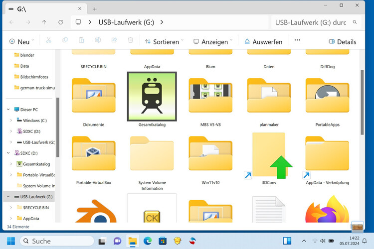

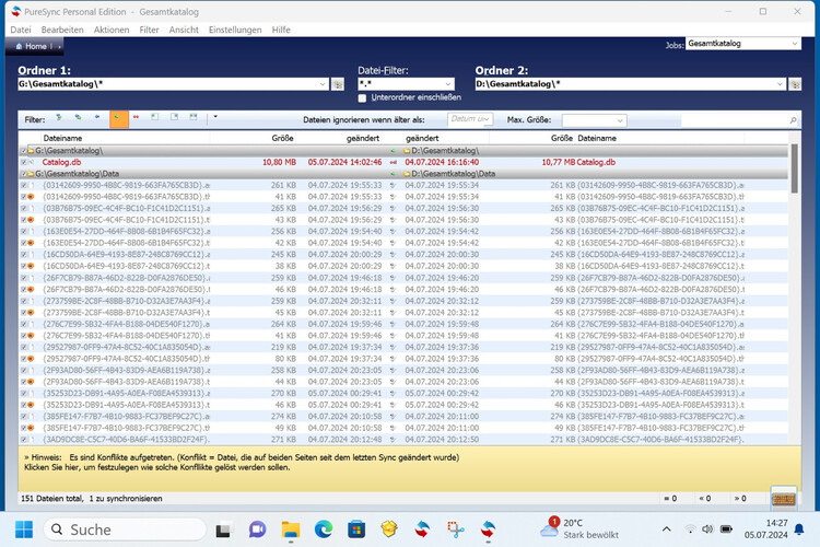

sobald ich den Stick mit der MicroSD in einen Computer stecke öffnet sich das Laufwerk im Explorer, bei mir immer Laufwerk G:

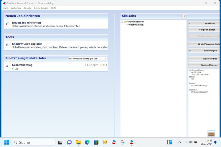

Screenshot2024-07-05153053.thumb.jpg.3f375dce27eead55c2fa9b8689dd947a.jpgals erstes syncronisiere ich den Catalog des Sticks mit dem Catalog des Computers mit dem kostenlosen Programm PureSync
so habe ich auf jedem privaten Computer immer eine Sicherung des Gesamtcatalog,s der MicroSD liegen.

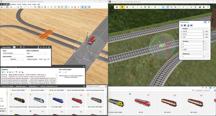

danach starte ich die Version 8.55 und sehe nach ob es neue Modelle für den Catalog gibt
wenn es neue Modelle gibt lade ich sie herunter.
Jetzt kann ich die Version benutzen mit der ich arbeiten möchte
z.Bsp. V5

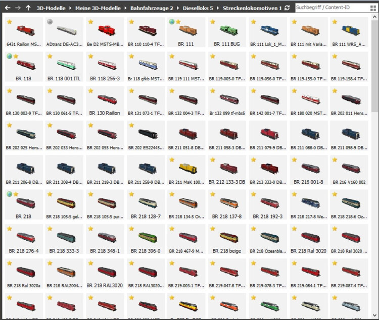

mein Catalog sieht nun so aus, die Zahl hinter der Ordnerbezeichnung ist die ID in der Datenbank
alle Modelle die ab V5 einsetzbar sind werden von mir mit einem Stern markiert, die Weltkugel weist auf den Onlinecatalog hin. Grüne Kugel kann in der Version benutzt werden, graue Kugel für höhere Version.

Hallo Modellbahnfreunde,

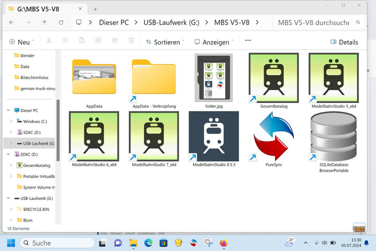

Ich habe V9 zu meiner portablen MBSVersion auf der MicroSD hinzugefügt.
Alle Versionen arbeiten mit dem Gesamtkatalog gemeinsam.
Wenn der Katalog mit V5 geöfnet wird werden alle Modelle im Katalog angezeigt und
die Modelle der neueren Versionen sind durch einen gelben Balken unter dem Modell markiert.
Alles läuft seit Juli einwandfrei
Gruß Hermann
