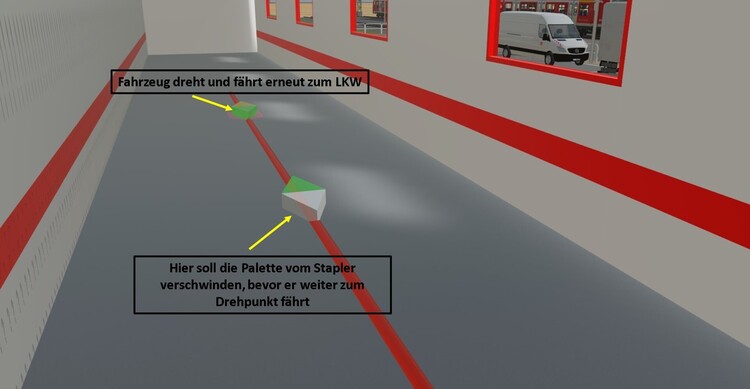

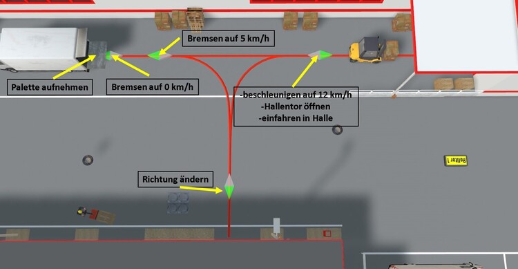

Thomas_103 Geschrieben 5. August Teilen Geschrieben 5. August (bearbeitet) Hallo in die Runde, ich möchte mit einem Gabelstapler von einem LKW eine Palette entladen und diese in eine Halle fahren. Bei Ankunft in der Halle soll die Palette verschwinden und auf der Ladefläche (Ladebordwand) des LKW wieder erscheinen. Ist das machbar? Info zum Fahrtweg: 1. Stapler nimmt Palette am LKW auf. 2. Stapler fährt in einem Bogen Rückwärts nach rechts, Kontakt schaltet die Weichen, ändert die Fahrtrichtung und beschleunigt auf 5 km/h. 3. Stapler fährt in einem Bogen vorwärts nach links, Kontakt stellt alle Weichen zurück, Hallentor öffnet, Stapler beschleunigt auf 12 km/h und fährt in die Halle. 4. Nun soll die Palette verschwinden. 5. Stapler fährt auf eine Virtuelle Drehspur, wendet und fährt mit 12 km/h wieder zum LKW, Hallentor wird geschlossen. Dies soll in einer Dauerschleife so ablaufen. Gruß Thomas Bearbeitet 5. August von Thomas_103 Link zu diesem Kommentar Auf anderen Seiten teilen More sharing options...
