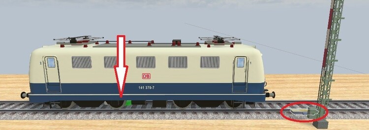

AndreasWB Geschrieben 11. August Autor Teilen Geschrieben 11. August Hallo @Goetz, zur Klarstellung: Der Signalkontakt hat keine Funktion bei Ausfahrt der Lok. vor einer Stunde schrieb Goetz: ... dann fällt dein Hauptsignal schon auf "Halt" zurück, bevor der Indusi betreten wird. Die Zugmitte (bei Solofahrt also die Mitte der Lok) ist der Punkt, an dem ein Signal Fahrstraßengesteuert auf Halt wechselt. Ah Moment ... meinst Du, daß das Signal auf Halt zurückfällt, bevor die Lokspitze das Signal "berührt"? -> Maststandort Der Stop-Kontakt muß so weit vor dem Signal liegen, da ja sonst der Lokführer (bzw. Eure Führerstands-Kamera) das Signalbild nicht mehr sehen kann. Der Indusi-Magnet sitzt nun mal exakt auf Höhe des Signalmastes. Das sind Gegebenheiten, an denen man nicht vorbei kann. Das muß in MBS dem großen Vorbild entsprechend so berücksichtigt werden. Übrigens würde die von Dir vorgeschlagene EV bei einer sehr kurzen Lok (z. B. Köf) auch nicht funktionieren, da das Ende der Lok den Signalkontakt verläßt, bevor ihre Spitze den Indusi-Kontakt erreicht. Sollte also nicht besser das Signal auf Halt zurückfallen, wenn die Tfz-Mitte die Position des Signalmastes passiert, statt Signalkontakt? Die Entfernung ist in den Eigenschaften ja bekannt. Zu begrüßen wäre es, wenn unbedarfte Anwender ohne unnötige Workarounds auskommen könnten. Danke Gruß Andreas Link zu diesem Kommentar Auf anderen Seiten teilen More sharing options...
Goetz Geschrieben 11. August Teilen Geschrieben 11. August vor 19 Minuten schrieb AndreasWB: Der Signalkontakt hat keine Funktion bei Ausfahrt der Lok. aber die Signalstellung ist deine erste Bedingung. Sie muss bei dir ungleich 0 sein, sonst passiert bei Betreten des Indusi nichts. Link zu diesem Kommentar Auf anderen Seiten teilen More sharing options...
Phrontistes Geschrieben 11. August Teilen Geschrieben 11. August vor 24 Minuten schrieb AndreasWB: Sollte also nicht besser das Signal auf Halt zurückfallen, wenn die Tfz-Mitte die Position des Signalmastes passiert Das Programm weiß zwar, wo der Mast steht, aber nicht, ob und wann der Zug ihn passiert. Dazu braucht es einen weiteren Kontakt in Höhe des Mastes - und den hast Du sowieso schon: vor 24 Minuten schrieb AndreasWB: Der Indusi-Magnet sitzt nun mal exakt auf Höhe des Signalmastes. Nachdem Du außerdem im Indusi auch schon die Variable meinSignal hinterlegt hast, musst Du nur noch in der FS die Signalrückstellung bei FS-Auflösung abschalten und ein weiteres Ereignis einfügen, dann hast Du alles, wie Du es möchtest. Link zu diesem Kommentar Auf anderen Seiten teilen More sharing options...

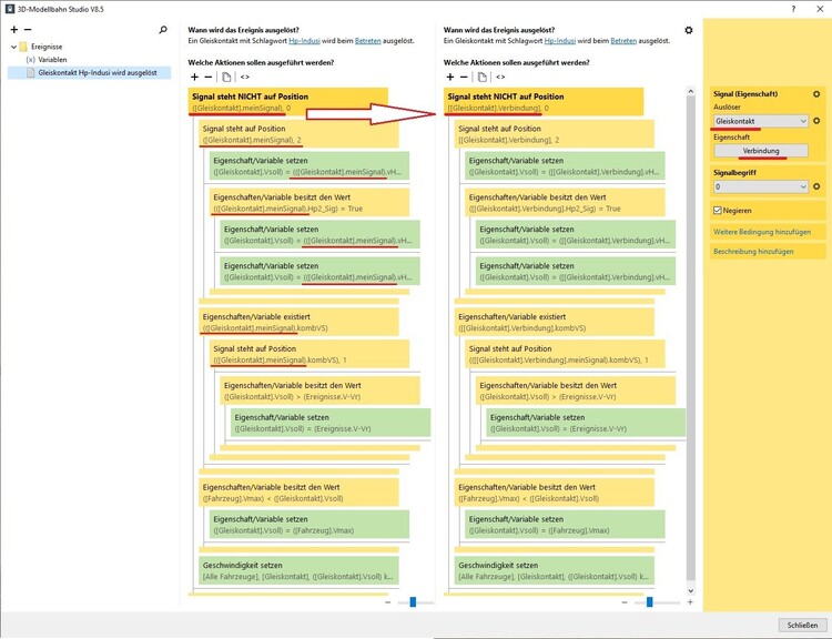

Goetz Geschrieben 11. August Teilen Geschrieben 11. August (bearbeitet) Hier ist deine Anlage mit der oben vorgeschlagenen Änderung: Signalrückstellung am Indusi.mbp Die Verbindungen der Indusi Magneten mit ihren Hauptsignalen sind auch in der EV berücksichtigt. Wo zuvor die Variable "meinSignal" stand findest du jetzt die Eigenschaft "Verbindung". Änderungen: Bild von der EV hinzugefügt Anlage ausgetauscht. Die neue Version behandelt die Sperrsignale im Bahnhof jetzt richtig. Bearbeitet 12. August von Goetz neue Anlagenversion (mit Köf) Link zu diesem Kommentar Auf anderen Seiten teilen More sharing options...

Spurwechsel Geschrieben 12. August Teilen Geschrieben 12. August Moin @Goetz, wie funktioniert die parallele Darstellung von Ereignissen in der EV? So eine Funktion ist für Änderungen in der EV genial. Etwas ratlos mit lieben Grüßen Spurwechsel Link zu diesem Kommentar Auf anderen Seiten teilen More sharing options...
Phrontistes Geschrieben 12. August Teilen Geschrieben 12. August (bearbeitet) Man nehme ein Malprogramm und stelle die beiden Bilder möglichst passgenau nebeneinander . Bearbeitet 12. August von Phrontistes Link zu diesem Kommentar Auf anderen Seiten teilen More sharing options...
Goetz Geschrieben 12. August Teilen Geschrieben 12. August Leider ist in meinem gestrigen Vorschlag der Wurm drin! Mit der vorgeschlagenen "Verbindung" bekomme ich das Objekt, an dem der Indusi angedockt ist. Also das Gleis. Ich brauche aber die "Signalverbindung". In den Eigenschaften ist die nicht in der Kategorie "Kontakte", sondern unter "Signale und Schalter" Link zu diesem Kommentar Auf anderen Seiten teilen More sharing options...
