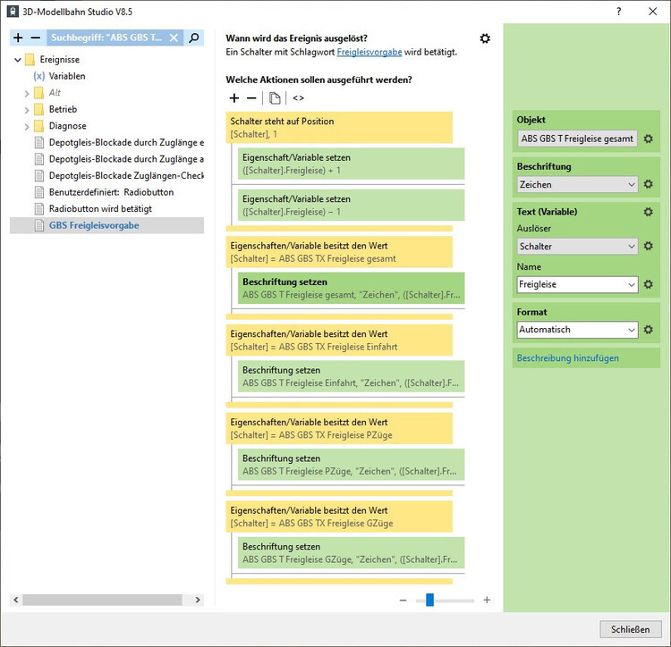

Hallo @Neo,

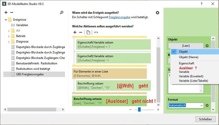

ich wollte bei der Aktion "Beschriftung setzen" das Objekt, zu dem die Beschriftung gehört, mit dem "Auslöser" referenzieren. Das scheint bei dieser Aktion nicht zu gehen.
Die Wiederholung kann man dagegen angeben, wenn sich die Aktion innerhalb einer Wiederholungsschleife befindet. Da ich die Beschriftung für mehrere Objekte mit einer Ereignisdefinition erledigen möchte, könnte ich hier (wie auch in den meisten anderen Aktionen möglich) den "Auslöser" als Referenz sehr gut gebrauchen.
Diese Alternative ist doch etwas sehr umständlich und unflexibel.
Bearbeitet von BahnLand

Hallo @Goetz und @Atrus,
vor 2 Stunden schrieb Goetz:
wenn du das eigentliche Skript in ein "benutzerdefiniertes Ereignis" auslagerst, kannst du beim Aufruf den Schalter an einen Parameter übergeben.
Dann steht er dir im "benutzerdefinierten Ereignis" als Auslöser zur Verfügung.
Danke! Ja, so funktioniert es. Es ist mir ein Rätsel, warum in derselben Aktion "Beschriftung setzen" der "Auslöser" als Auswahlmöglichkeit angeboten wird, wenn die Aktion in einem benutzerdefinierten Ereignis ausgeführt wird, aber nicht, wenn die Aktion direkt im Schalter-Ereignis ausgeführt werden soll.

vor 27 Minuten schrieb BahnLand:
Neo hatte sich in der grafischen EV bei den Auslösern auf diejenigen Elemente beschränkt, die sicher das nötige Feld haben.
Bei Schaltern ist nicht gewährleistet, dass sie ein Beschriftungsfeld haben.
Bei den benutzerdefinierten Ereignissen sind die Parameter keine Auslöser im strengen Sinne.
Da das Prinzip aber dasselbe ist, hat er hier für die Parameter den Ausdruck "Auslöser" beibehalten.
Eine Alternative zum benutzerdefinierten Ereignis ist die Verwendung von Lua.
Da hast du immer Zugriff auf die Auslöser weil Neo davon ausgeht, dass ein Lua Nutzer überschauen kann, ob ein Auslöser im Zusammenhang praktikabel ist oder nicht
