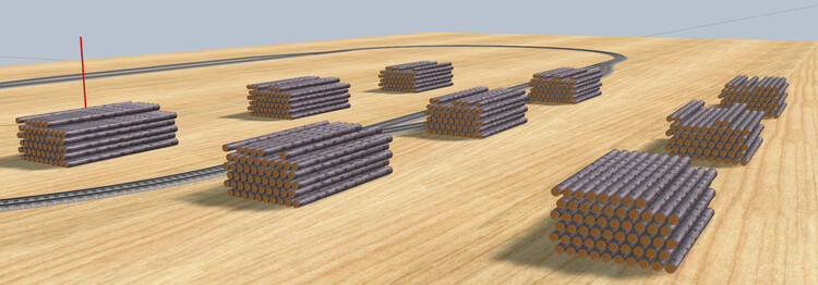

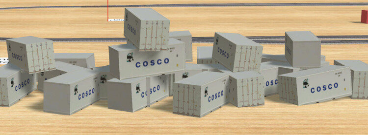

habe noch etwas erweitert. mehrfach stapel, aber nicht kopiert, neu erstellt, und jetzt aendere ich noch die objektauswahl, damit jeder stapel auch ein anderes material haben kann.. alle formen der stapel sind anwendbar.

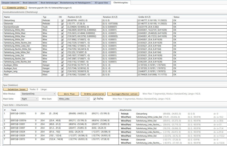

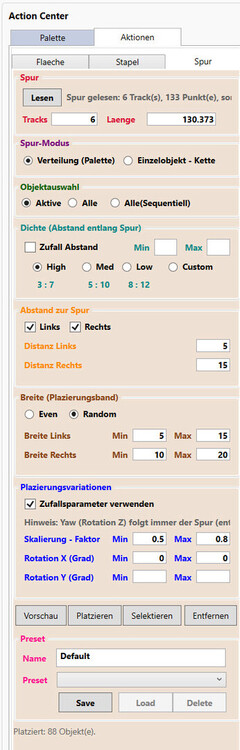

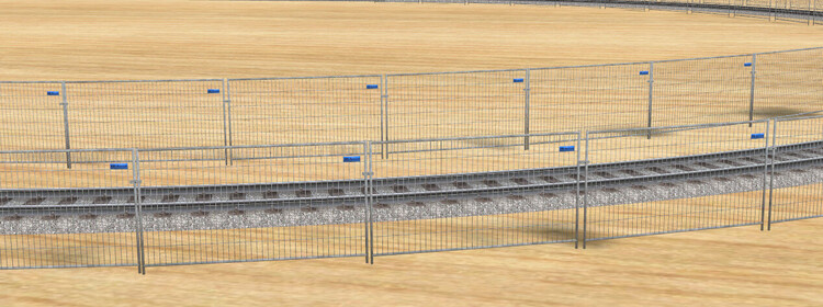

und noch eine neue funktionsgruppe, Spur. Damit kann ich objekte entlang von splines positionieren.

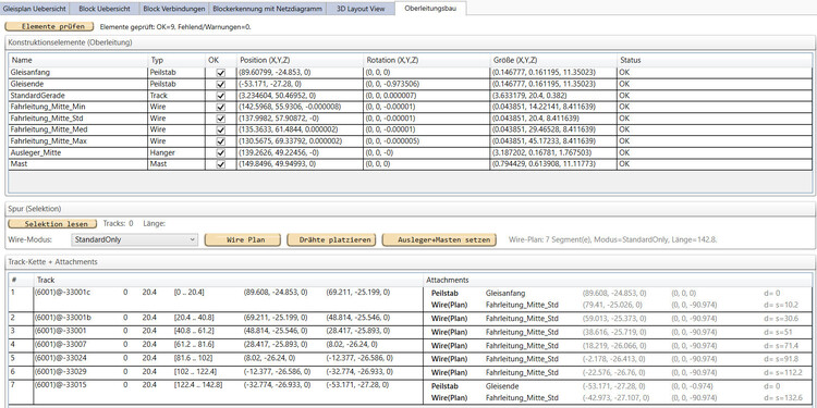

Ich verwende of mauer teile, hecken usw,. die nicht als spline gebaut sind und das kann muehsam werden well man nicht nur gerade linien verlegt, oder auch einfach bewaldung entlang von gleisen, steine entlang von fluessen, alles einzelobjekte.
Dafuer habe ich ja alle grundelemente in meiner gleiserkennung und geparrt mit der plazierung ist das jetzt einfach.

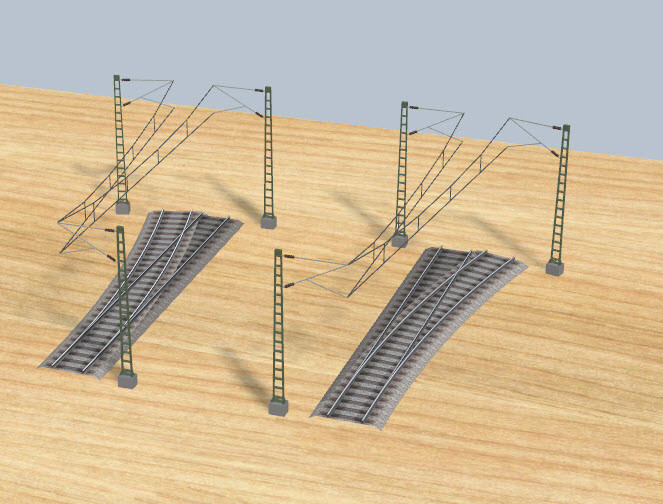

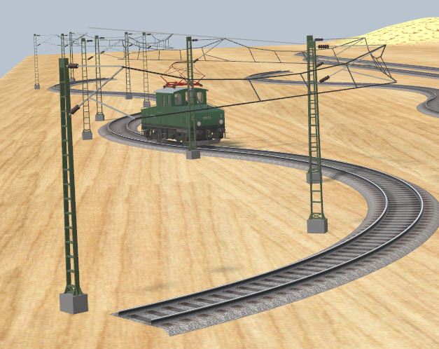

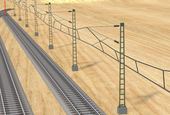

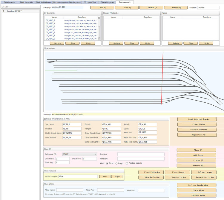

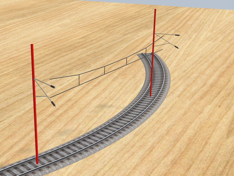

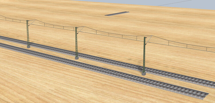

Daraus entsteht wiederum das automatische verlegen von oberleitungen auf strecken mit den richtigen kruemmungen.
Wie schon gesagt, so allmaehlich waechst das zusammen.

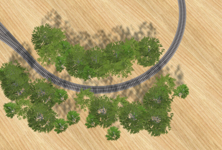

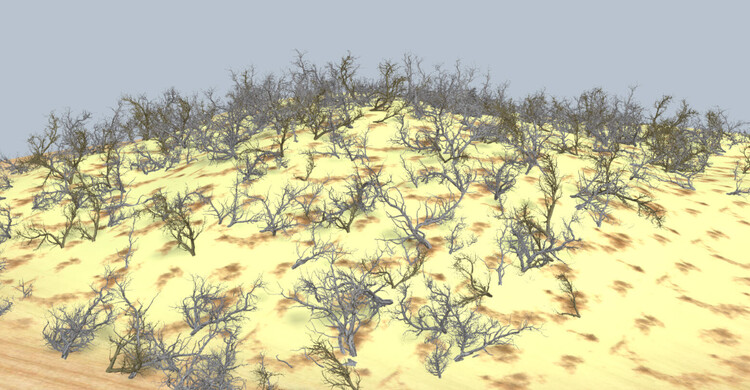

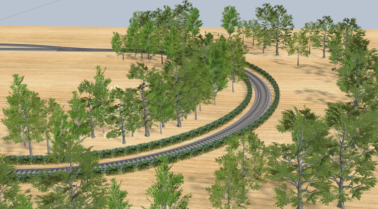

erste versuche mit der automatischen bepflanzung entlang splines, noch nicht fuer hecken geeignet .. das kommt als naechstes.

hier die beiden varianten, positionieren entlang beliebiger spur von einer palette von objekten, oder einzelobjekte als kette.
Es fehlen noch parameter, die ich noch ergaenze .. ich will die dichte links und rechts von kurven kompensieren. bzw. definierbar machen.
dann ist das auch fertig. Und die rotationsparameter habe ich noch vergessen fuer die plazierung.
