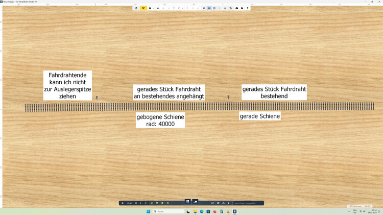

thde Posted December 4, 2024 Posted December 4, 2024 Zu Beginn einmal schöne Grüße an alle in diesem Forum. Ich "spiele" schon länger mit diesem Programm herum, und bin davon wirklich begeistert. Vorallem muss ich mich bei allen bedanken, die mir unwissentlich schon viel und oft mit ihren Kommentaren und Anleitungen weitergeholfen haben. Diesmal gibt's aber ein - hoffentlich kleines - Problem, zu dem ich keine Antwort finde. In den bisherigen Versionen gab es bei der Oberleitung die Möglichkeit, den Fahrdraht mit Hilfe des Gizmos in der Länge und der seitlichen Lage zu verändern. Damit kam ich in leichten Bögen mit geradem Fahrdraht durch die Kurve. In Version 9 ist aber ein leicht seitlicher Versatz anscheinend nicht möglich. Der erste Seitensprung ist min. geschätzte 20mm, auch bei ausgeschaltetem "automatischem Einrasten". Kann mir da jemand aus der "Patsche" (österreichisch) helfen? Danke an das Forum im vorhinein. Thomas

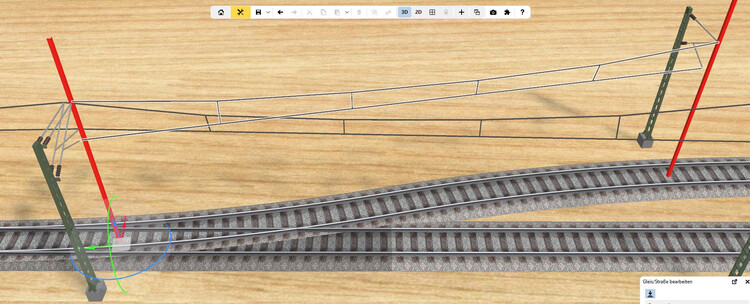

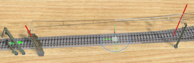

AndreasWB Posted December 4, 2024 Posted December 4, 2024 Hallo @thde, ich habe mir mal schnell die neue V9 installiert. Bei meinem ersten Test zu Deiner Nachfrage konnte ich keine Probleme mit dem Gizmo feststellen. Mein Tip ist jedoch, gemäß meiner Anleitung, die vor längerer Zeit hier im Forum hinterlegt habe, zum Positionieren der Fahrdraht-Enden die Peilstäbe (Variante des Turmmastes Quertragwerk) zu verwenden. -> Ansonsten im Anhang mein Testergebnis. Und das der Gizmo sich "verspringt", gab es auch in den früheren Versionen. Das sind Irritationen durch andere Kontaktpunkte in der näheren Umgebung. Gruß Andreas
thde Posted December 4, 2024 Author Posted December 4, 2024 Danke AndreasWB für Deine Antwort, aber auf dem Screenshot ist bereits mein Problem ersichtlich. Du hast eine Abzweigung mit Standardgleisstücken aus einem fertigen Gleissystem gebastelt. Da ist die Abweichung von der Geraden bereits so groß, das die Sache funktioniert. Ich baue aber nicht auf Zimmeranlagengröße, sondern bin etwas Größenwahnsinnig, und habe viel größere Radien und schlankere Weichen. Dort liegt auch mein Problem. Setze den Peilstab 5mm neben die Gerade, und versuche dann den Fahrdraht dorthin zu ziehen. Bis incl. V8.5 war das kein Problem, jetzt in V9 kann ich diese kleine Abweichung nicht mehr setzen. Gruß Thomas

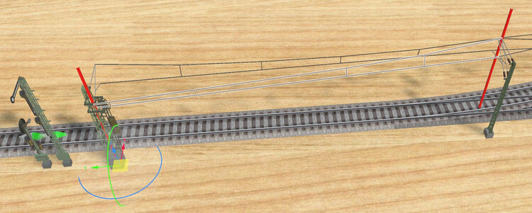

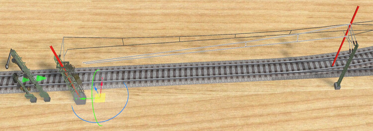

AndreasWB Posted December 4, 2024 Posted December 4, 2024 (edited) Hallo Thomas, es spielt keine Rolle, in welchem Maßstab Du baust. Der Gizmo wird direkt am Peilstab einrasten. Es muß nur die Orientierung des Peilstabs stimmen. Also +/- 90° wie in meiner Anleitung beschrieben. Wobei ich für die End-Positionierung das zentrale Quadrat ins Ziel bewege. Habe ich alles richtig gemacht, landet in diesem Beispiel der Abspann direkt im Ziel. Es funktioniert also auch außerhalb des Gleises, genauso wie vorher innerhalb. Gruß Andreas Edited December 4, 2024 by AndreasWB
thde Posted December 4, 2024 Author Posted December 4, 2024 Hallo zusammen, DAS schaffe ich nicht (mehr. In Version 8.5 war es kein Problem) Danke
AndreasWB Posted December 4, 2024 Posted December 4, 2024 (edited) Hallo Thomas, ja das ist klar warum es nicht geht. Dein Gleisverlauf weicht von der Geraden ab, der Fahrdraht jedoch wird exakt gerade fortgesetzt. Genau deshalb mußt Du nicht den Pfeil des Gizmos ziehen, sondern das graue Viereck (wie in meinen Abbildungen gezeigt) mit der Maus "ins Ziel führen". Und da zur Sicherheit einen (auch wie bereits erwähnt) Peilstab als "Ziel" verwenden. Dieser sitzt genau in der Gleismitte, muß aber zum Fahrdraht hin um 90° gedreht werden. Das hat etwas damit zu tun, wie er vom Autor konstruiert wurde. Warum es aber mit dem Gizmo allein' nicht mehr geht, sollte @Neo beantworten können. Gruß Andreas Edited December 4, 2024 by AndreasWB Nachtrag nach Programmversions-Test
