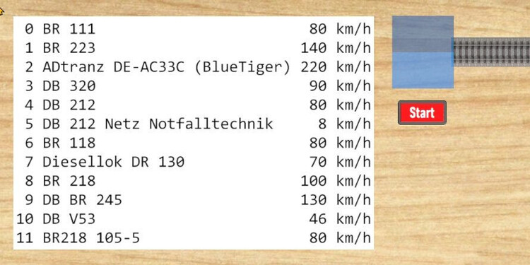

dbahr Posted December 23, 2024 Posted December 23, 2024 Hallo liebe Forumsmitglieder! Bei einem Depot gibt es doch die Liste den darin vorhandenen Fahrzeuge. Wie kann ich diese Liste einfach in ein Textfeld übernehmen - siehe Screenshot. Danke für einen Tipp und weihnachtliche Grüße! Detlef

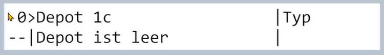

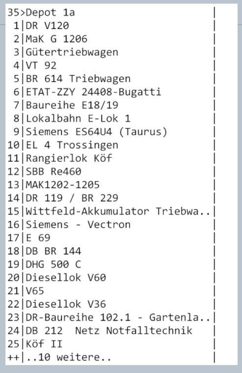

EASY Posted December 30, 2024 Posted December 30, 2024 (edited) Hallo, ich habe das Skript noch etwas erweitert und noch eine Funktion hinzugefügt, die dem Problem mit den Umlauten entgegenwirkt, außerdem regelt es ein Problem mit langen Fahrzeugnamen. Ich wollte die Variable für eine Zusatzanzeige etwas universeller gestalten so daß nicht das Skript den Variablennamen vorgibt. Die Beschreibung was ich mir gedacht habe, findet sich in den Kommentaren... P.S. Ich habe dabei das Prinzip mit der Liste von @Goetz übernommen... --[[ Wichtig: Für das Textfeld muß eine Monospace-Schrift verwendet werden! (Schrift mit konstanter Breite für alle Zeichen) z.B: Consolas, MS Gothic Info: Das Textfeld ist in seiner max. Breite beschränkt. Wenn eine Zeile zu lang ist, findet ein Übertrag in eine weitere Zeile statt. Hinweis: Die max. Länge ist abhängig von der verwendeten Schrift! Hinweis: die max. Größe des Textfeldes ist 640x640 mm in H0 (1:87) -> 55,68x55.68 m (1:1) somit ist die max. Anzahl von Zeichen je Zeile und von Zeilen begrenzt. z.B. Schrift Consolas -> max. 58 Zeichen je Zeile (-1 Zeichen für Zeilenumbruch -> 57 Zeichen) -> max. 27 Zeilen z.B. Schrift MS Gothic -> max. 64 Zeichen je Zeile (-1 Zeichen für Zeilenumbruch -> 63 Zeichen) -> max. 31 Zeilen --]] --[[ -- Depotinhalt in ein Text umwandeln--- Das Textfeld ist in 3 Spalten unterteilt. Fortlaufende Nummer|Fahrzeugname|Zusatzinformation Variablen für den Aufruf: "Depot" [Objekt] -> Depot das ausgelesen werden soll. "Zeilen" [Zahl] -> Anzahl der Zeilen, die maximal angezeigt werden sollen. (mindestens 1) "nName" [Zahl] -> Anzahl der Zeichen für den Fahrzeugnamen. (mindestens 15) "nInfo" [Zahl] -> Anzahl der Zeichen für Zusatzinformation. (mindestens 3) "Info_Titel" [String] -> Überschrift für Zusatzinformation. "Info_Variable" [String] -> Name der Variablen aus der die Zusatzinformation ausgelesen werden soll. [Objektvariable des Fahrteugs] Beispielaufruf: $("").text=DepotInhalt($("Depot 1a"),10,25,10,"Typ","Zugtyp") Hinweis: Wenn keine Zusatzinformationen vorhanden sind oder deren Anzeige nicht gewünscht ist, dann können die letzten 3 Parameter weggelassen werden. $("").text=DepotInhalt($("Depot 1a"),10,25) (In diesem Fall ist die letzte Spalte " ") Die Überschreitung von Grenzwerten wird korrigiert. --]] function DepotInhalt(Depot,Zeilen,nName,nInfo,Info_Titel,Info_Variable) local ZeichenMax=57 -- Max. Anzahl Zeichen je Zeile * (Schrift Consolas) [MS Gothic 63] local ZeilenMax=27 -- Max. Anzahl Zeilen * (Schrift Consolas) [MS Gothic 31] if Zeilen==nil or Zeilen<1 then Zeilen=1 end -- Mindestens eine Zeile -- Höchstens ZeilenMax-2 (für Titel und Übertrag Anzeige) if Zeilen>ZeilenMax-2 then Zeilen=ZeilenMax-2 end if nName==nil or nName<15 then nName=15 end -- Länge Namen mindestens 15 Zeichen if nInfo==nil or nInfo<3 then nInfo=3 end -- Länge Info mindestens 3 Zeichen Info_Titel=Info_Titel or " " -- Info_Titel gesetzt? Info_Variable=Info_Variable or " " -- Info_Variable gesetzt? local z=ZeichenMax-4 --(Erste Spalte (Zahl 2-stellig) + 2 x Trennungszeichen "|") if nInfo>z//2 then nInfo=z//2 end -- nInfo höchstens Mitte z=z-nInfo if nName>z then nName=z end -- Restliche Zeichen für Name local Anzahl=Depot.count -- Anzahl Einträge im Depot local Format_Zeile1 = "%2s>%-"..nName.."s|%-"..nInfo.."s" -- Formatierung füe Titel local Format_Zeile = "%2s|%-"..nName.."s|%-"..nInfo.."s" -- Formatierung füe Zeile local Format_Zusatz = "..%2d weitere.." -- Formatierung für Überlauf -- 1. Zeile erzeugen (Überschrift Liste) local Name=utf8_formatName(nName,Depot.name,"..") -- Depotname auslesen (Name evtl. kürzen) local Info=utf8_formatName(nInfo,Info_Titel,"..") -- Titel für Info auslesen (Name evtl. kürzen) local Liste={Format_Zeile1:format(Anzahl, Name, Info)} -- Eintrag in Liste if Anzahl > 0 then -- Depot nicht leer? -- Erster Eintrag manuell auslesen (wegen Index = 0) Name=utf8_formatName(nName,Depot.entries[0].name,"..") -- Name evtl. kürzen -- Zusatzinformation auslesen wenn Variable existiert sonst " " local Info=Depot.entries[k].variables[Info_Variable] or " " Info=utf8_formatName(nInfo,Info,"..") -- Name evtl. kürzen table.insert(Liste, Format_Zeile:format(1, Name, Info)) -- Eintrag in Liste for k, v in ipairs(Depot.entries) do if Anzahl > Zeilen and k > Zeilen-1 then -- Max. Anzahl Zeilen überschritten? local text=utf8_formatName(nName,Format_Zusatz:format(Anzahl-Zeilen),"..") -- Name evtl. kürzen table.insert(Liste, Format_Zeile:format("++",text, "")) -- Eintrag in Liste break -- Abbruch der Schleife else Name = utf8_formatName(nName,v.name,"..") -- Name evtl. kürzen -- Zusatzinformation auslesen wenn Variable existiert sonst " " Info = Depot.entries[k].variables[Info_Variable] or " " Info=utf8_formatName(nInfo,Info,"..")-- Name evtl. kürzen table.insert(Liste, Format_Zeile:format(k+1, Name, Info)) -- Eintrag in Liste end end return table.concat(Liste, "\n") --Rückgabe der Tabelle mit Seperator Zeilenumbruch else -- Depot ist leer! local text=utf8_formatName(nName,"Depot ist leer","..") -- Name evtl. kürzen table.insert(Liste, Format_Zeile:format("--",text, "")) -- Eintrag in Liste return table.concat(Liste, "\n") --Rückgabe der Tabelle mit Seperator Zeilenumbruch end end --================================================================================ -- Name formatieren auf einheitliche Länge -- maxz = max. Anzahl von Zeichen Zeile (muß positive Integer >=1 sein) -- s = String -- rz = Zeichen für Reststellen, wenn String zu lang -- (kann aus mehreren Zeichen bestehen z.B. "..") (Standard -> "") -- * Durch die Kürzung mit rz muß xnmax min. xr+1 sein -- --> maxz min. = xr+1 -- für fehlende Parameter werden Standardwerte gesetzt -- z.B. bei utf8_formatName (maxz,s) für rz="", rz="" -- Ausgabestring hat die Länge=maxz: Ausgabestring = s -- Ausgabestring hat die Länge<maxz: Ausgabestring = s+" "(x-mal) (" "(x-mal) bis Länge=maxz) -- Ausgabestring hat die Länge>maxz: Ausgabestring = s(gekürzt)+rz (s(gekürzt) bis Länge=maxz - Länge rz) function utf8_formatName(maxz,s,rz) if type(s) ~= 'string' then return "s kein String" end -- s ist kein String oder nil if type(rz) ~= 'string' then rz=nil rz=rz or "" end -- rz nicht vorhanden oder rz kein String -> rz="" if math.type(maxz)~="integer" then return "maxz Integer!" end -- maxz nicht vorhanden oder nicht Integer local xn=utf8.len(s) -- Länge String local xr=utf8.len(rz) -- Länge Restzeichen local xnmax=maxz --> max. Zeichen für String * local dx=xr+1 --* if maxz<dx then -- max. Zeilenlänge ist zu klein! * return "maxz>="..dx.."!" end local s1="" -- Ausgabestring if xn>xnmax then -- String ist zu lang? local b2=utf8.offset(s,xnmax-xr) -- Byte-Position Zeichen nnmax-xr local s1=utf8.char(utf8.codepoint(s, 1, b2))..rz -- String kürzen + rz return s1 elseif xn==xnmax then -- String hat richtige Länge return s else -- String ist zu kurz xl=xnmax-xn -- Anzahl "_" Ende String hinzufügen bis Länge=maxz s1=s..string.rep(" ",xl) -- Ausgabestring bilden return s1 end end --================================================================================ Beispielaufrufe... $("TF Depot 1c").text=DepotInhalt($("Depot 1c"),10,25,10,"Typ","Zugtyp") ... ... das Depot hat 3 Einträge und es sollen max. 10 Einträge angezeigt werden und die Fahrzeuge haben als Zusatzinfo die Variable "Zugtyp"... $("TF Depot 1a").text=DepotInhalt($("Depot 1a"),17,30) ... ... das Depot hat 35 Einträge davon sollen max. 17 angezeigt werden Einträge und die Fahrzeuge haben kein Zusatzinfo... $("TF Depot 1a").text=DepotInhalt($("Depot 1a"),35,30) ... ... das Depot hat 35 Einträge es sollen alle angezeigt werden und die Fahrzeuge haben kein Zusatzinfo... ... bedingt durch die maximale Größe des Textfeldes können aber nur 25 davon angezeigt werden... ... und abschließend gibt es noch das... Gruß EASY Edited December 30, 2024 by EASY
