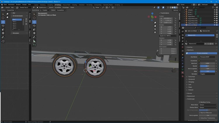

vor 7 Minuten schrieb Chris06:

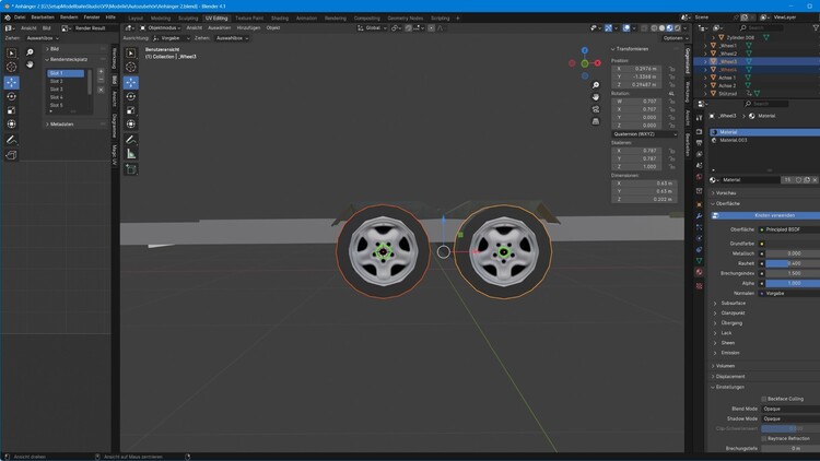

Hab jetzt in _Wheel ,_Wheel.001, Wheel.002, Wheel.003
Lass mal probeweise die Punkte weg und nummeriere sie von 1 bis 4.
Was ist denn eigentlich "Rad 1 an Achse 2.001"?
Umbenannt in Wheel 1-4. Keine Änderung. Die Flächen sollten für die Reifentextur sein hatte Ich gedacht.
Bearbeitet von Chris06
Und die müssen Bestandteil (Child) des Rades (Parent) sein. Sonst können die sich nicht mitdrehen.
Hat dies mit Elternteil und Objekt zu tun.
Ich baue ja schon länger nicht mehr mit Blender und bin da vielleicht der falsche Ansprechpartner. Auf jeden Fall müssen diese Flächen Bestandteil des entsprechenden Rades sein, damit sie die Drehung mitmachen.
Ich versuche es noch ein wenig. Wenn es nicht klappt wird es wohl nichts mit dem Katalog! Aber schauen wir mal. Noch wir nicht aufgegeben.🤔
Ich weiß gar nicht mehr, wie lange ich gebraucht habe, bis ich das erste drehende Rad hinbekommen habe. Aber es war seeeeehr lange!
Hallo Christian,
du solltest dir angewöhnen bei der Benennung von Objekten Leer- und Sonderzeichen zu vermeiden, und von Anfang an Sinnvolle Namen verwenden. Das Nachträglich zu korrigieren ist mühsam.
LG Ronald
vor 41 Minuten schrieb RoniHB:
bei mir kannste kommen, wenn das Licht nicht geht
also eher der Elektriker :D
Das ganze ist eine Baumstruktur, das ist in Blender und SketchUp gleich.
Das Objekt heißt z.B _Wheel_01
                                         +----------Reifen
                                         +----------Felge
Wenn jetzt das Objekt _Wheel_01 gdreht wird, drehen Reifen und Felge mit
LG Ronald
Die Seitenflächen vom Reifen hab Ich erstmal entfernt. Dann hab Ich die "Punkte" Weiß jetzt nicht wie man die nennt.  Die hab Ich in die Mitte der Reifen getan da ja dort der Drehpunkt liegt! Ich hab auch die Felgen und Reifen zusammengeführt. Nun drehen sich Reifen und Felge.

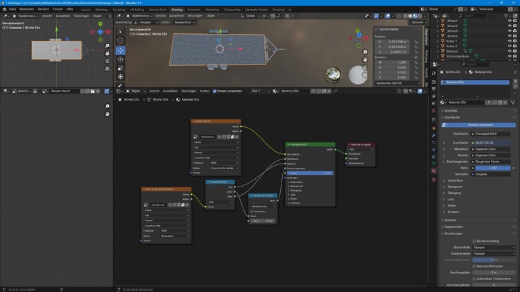

vor 11 Minuten schrieb Thomas_103:
schau mal ob du den Glanz von der Ladefläche weg bekommst.
Dat kriegen mer später.:D

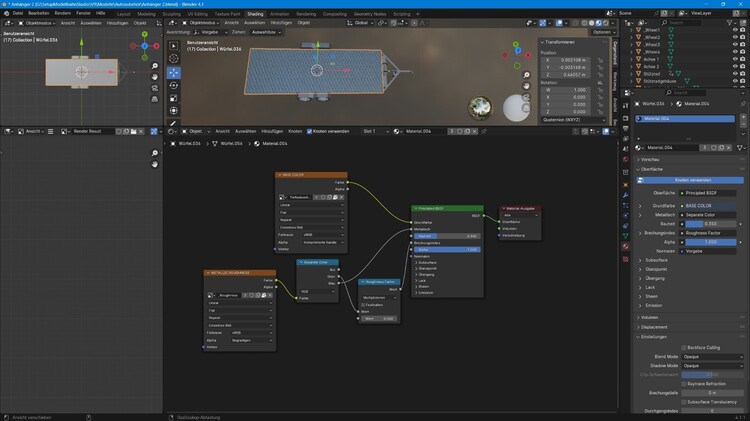

als Ich ein Modell in Blender geöffnet habe sah es bei der Textur aus wie auf dem 03 Bild. Nun hab Ich von der Separate Color die Farbe Rot mit Rauheit verbunden auf dem 03a Bild zu sehen. Das Ergebnis ist auf dem 03b Bild zu sehen. Ist nun dunkler. Hab es erstmal nur mit einer Variation gemacht. Sonst wird es sehr Aufwendig ständig 3Modelle zu ändern und zu importieren. Es stehen ja noch ein paar Änderungen bevor. Das ist aber nicht das Problem. Denn Ich möchte ja das dieses Modell es irgendwann in den Katalog schafft. Ach ja welche Variation sollte es denn überhaupt sein oder alle 3 Variationen?
Gruß Christian

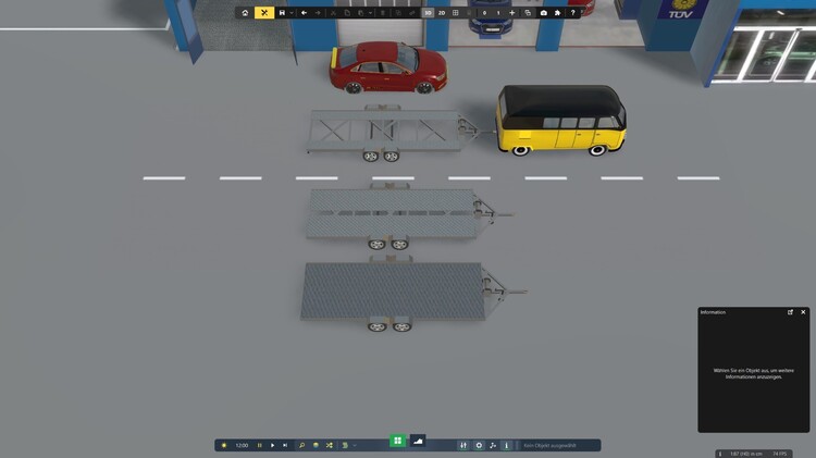

Hallo @Chris06,
Mir würde die Variante, wo man den Trägerrahmen des Anhängers sieht, genügen. Die beiden anderen Varianten könnte ich mir bei Bedarf einfach mit Grundkörpern auf Basis der ersten Variante selber basteln und hätte noch Freiraum bei der Gestaltung, z.B. einen Holzboden für den Anhänger oder meinetwegen auch Rungenwände einzubauen u.ä. Was häst Dü übrigens davon, auf der Basis des Anhängers einen für den Pferdetransport zu bauen ?
Hallo @streit_ross,
erstmal Danke für deine Meinung. Aber Ich möchte erstmal dieses Modell soweit fertig stellen das es in den Katalog kann. Dann sehen wir weiter! OK.😉
Gruß Christian
