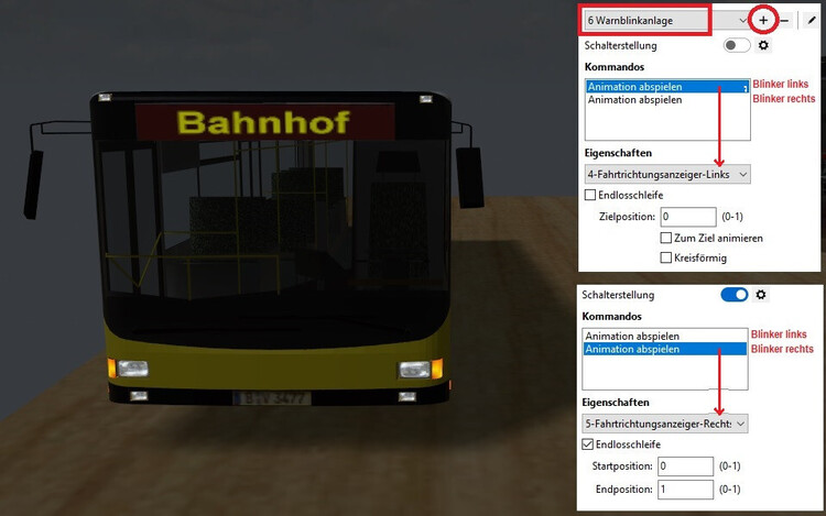

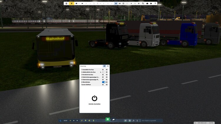

@Goetz,
beim Gelenkbus, ist es dir da möglich auch Warnblinker einzufügen oder ist das ein Ding vom Modellbauer?
Das müsste der Modellbauer selber tun, @Thomas_103.
Ich kann nur vorhandene Animationen Schalter zuweisen.

Hallo @Goetz ud @Thomas_103,
vor 2 Stunden schrieb Thomas_103:
vor 2 Stunden schrieb Goetz:
Das müsste der Modellbauer selber tun.
Wenn im Modell die Blinklicht-Animationen für links und rechts existieren, kann man im 3D-Modelleditor für die Warnblinkanlage einfach eine neue Schalter-Aktion mit neuem Namen hinzufügen und dort in den Schalterstellungen anstatt nur einer Blinker-Animation (links oder rechts) beide Blinker-Animationen (links und rechts) mit einem Schalter ansprechen. Vorausgesetzt, dass die beiden Blinker-Animationen dieselbe Länge besitzen (davon gehe ich bei den Blinker-Animationen normalerweise aus), werden dann durch diesen Schalter die beiden Blinker-Animationen links und rechts synchron gestartet, laufen synchron ab und werden auch synchron gestoppt, wodurch sich dann automatisch das "Warnblinken" ergibt. Die Schalter für das einseitige Blinken bleiben weiterhin wirksam.
Danke für den Hinweis. Hab ihn Probiert und funktioniert.
Gruß Christian
