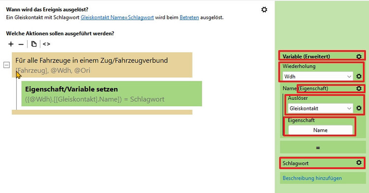

Hallo @prinz,
wie funkioniert das mit der Wiederholung um jedem Fahrzeug im Verband den Namen als Schlagwort mitzugeben?
Ich habe eine kleine Demo als Entwurf hochgeladen.
Anlage GK Name=Schlagwort        68DE0FA2-C42F-4267-AB0D-D690380D0500

Geschrieben (bearbeitet)
vor 32 Minuten schrieb HWB Berlin:
bei mir bekommt immer nur das angetriebene Fahrzeug das Schlagwort
weil du als Ziel der Aktion das auslösende Fahrzeug wählst.
Du musst statt "Auslöser" die "Wiederholung" wählen.
Hallo @EASY,
danke für deinen Vorschlag, aber dein Vorschlag funktioniert so nicht, als Schlagwort wird bei beiden Fahrzeugen der Name vom Gleiskontakt eingetragen.
wenn ich bei Eigenschaft statt Gleiskontakt wieder Fahrzeug nehme bekommen beide Fahrzeuge den Namen des angetriebenen Fahrzeugs als Schlagwort.
Gruß Hermann

vor 13 Minuten schrieb HWB Berlin:
auch diese bekommen den Namen des angetriebenen Fahrzeugs
hast du meinen Vorschlag übersehen?
die perfekte Lösung.
jetzt musst du mir nur noch erklären, warum du den Namen, den du ja sowieso als Eigenschaft jedes Waggons hast, noch einmal als Schlagwort benötigst. Das scheint mir vollkommen unsinnig zu sein. Ich hielt es nur für eine "akademische Übung", aber jetzt veröffentlichst du das als Anlagenbaustein. Also musst du dir was cleveres dabei gedacht haben ... oder nicht?
P.S.: Weil das so unsinnig ist, ging @EASY wohl auch davon aus, dass du den Namen des Gleiskontakts verwenden wolltest.
Wozu soll es gut sein, den Namen des Fahrzeuges als Schlagwort bei eben diesem Fahrzeug einzutragen? Und was hat das mit der Ausgangsfrage zu tun?
Nachtrag:
Und das Label
2025-02-0500_07_56-ModuleGKNamekeywordV8.5_-3DTrainStudioV9.jpg.65eb40c8cc98a0ac9229c2f5e70ad357.jpg
ist auch nicht korrekt, weil Du nicht den Namen des Gleiskontaktes, sondern den Namen das Fahrzeuges als Schlagwort setzt.

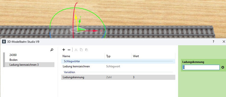

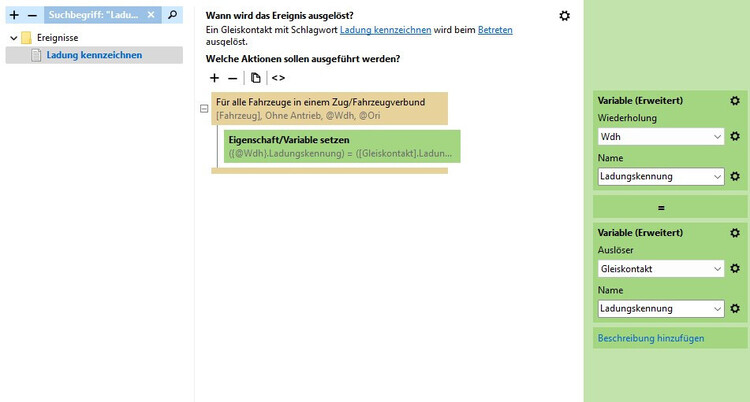

Hier noch eine Vereinfachung, wie Du mit einem EV-Eintrag die verschiedenen Werke mit einem Registrierkontakt bestücken kannst:
Die Gleiskontakte zum Reinschreiben der Ladungskennung erhalten alle ein einheitliches Schlagwort (bei mir: Ladung kennzeichnen) sowie einen spezifischen Wert für die Klassifizierung der Ladung (bei mir: Ladungskennung mit Wert 3 für Container).
Dazu gehört dann ein einziger Eintrag in der EV (hier Ladung kennzeichnen), das aktiv wird, wenn ein Fahrzeug ein Gleiskontakt mit dem Schlagwort "Ladung kennzeichnen" betritt. Dann wird für alle Fahrzeuge im Verbund, die keinen Antrieb haben (also nicht die Lok), das Ladungskennzeichen des Gleiskontat als Variable eingetragen.

vor einer Stunde schrieb prinz:
kann über einen Gleiskontakt die Variable Ladungskennung ausgelesen ... werden
wobei man zuvor prüfen sollte, ob die Variable im Wagen existiert weil
  • es ansonsten einen Fehler gibt und
  • bewusst entschieden werden sollte, in welches Gleis ein solcher Wagen laufen soll (das ginge allerdings auch am Ende der Abfragekette).
