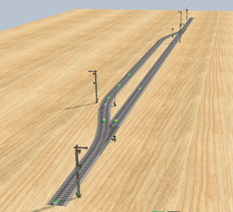

Es gibt eine ganze reihe von unterschieden ob modell oder real, jedenfalls fuer mich ..
das nenne ich nicht sicherung .. hier passiert nichts weil die fahrstrasse die weiche schaltet und ein querfahrt verhindert.
das ist sicherung, aber dazu muss man ein weiters signal setzen und auch verknuepfen
weiterhin die fahrstrasse besteht aus mehreren bloecken hier im beispiel .. und wird geschaltet wie sie physisch eingerichtet ist (per definition), blockiert aber gegebenen falls vorrangverkehr mit fahrplan zeitziel, weil innerhalb von fahrstrassen keine blockverwaltung stattfindet es sei denn man definiert fuer jeden block eine fahrstrasse..
Die alte diskussion blockverwaltung vs fahrstrassen, wir haben halt nicht soviel platz fuer lange strecken wie in der realen welt.
Es gibt fuer mich noch viele andere punkte die du ja nicht zu sehen willst, da du ja immer recht haben musst ..
Gruss
Gmd
vor 7 Minuten schrieb gmd:
Korrekt. Diese Weiche muss durch Signale gesichert werden!
Aber was hat die mangelhafte Signalisierung im ersten Beispiel mit Fahrstraßen zu tun?
Fahrstraßen ersetzen keine Signale!
Schau dir mal bitte diese Beispielanlage an: 12FBFA21-6D56-444E-A59B-E7A4655EFE2D
Ein kurzes Video gibt es auch dazu.
Bearbeitet von Goetz

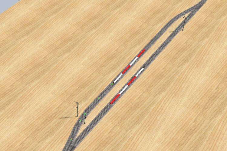

Habe dein beispiel angeschaut .. 5 clicks und zwei zuege sind ineinander gefahren ..
Das ist das was ich versuche zu verhindern auch wenn man manuell rumklickt und vieles mehr.

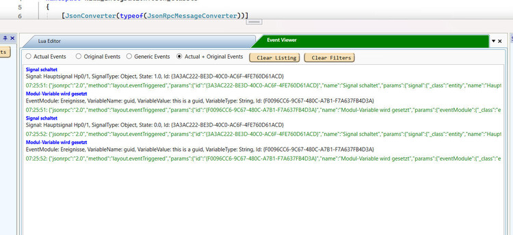

Dass man bei solchen Operationen an die Endlosschleife denken muss, ist Dir ja sicher klar. Mit jedem toggle löst Du das Ereignis rekursiv wieder aus. Neo bricht das übrigens in Schachtelebene 25 kommentarlos ab. Wer den event tracer nicht laufen lässt, bekommt es gar nicht mit.
Bearbeitet von Phrontistes
typo
ich sehe da keine endloschleife
und das von meinem logger ueber die neue schnittstelle
gruss
Gmd
