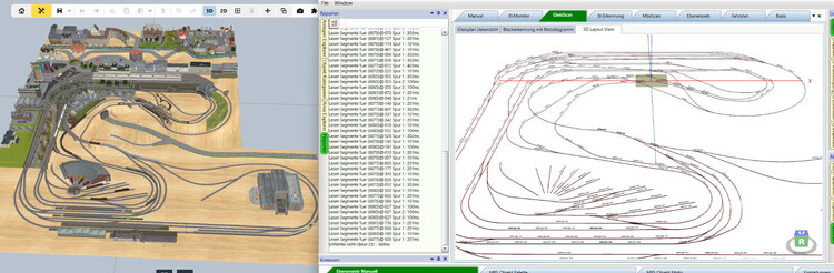

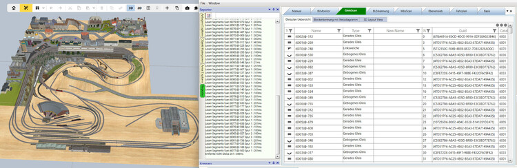

gleis_scan_table.thumb.jpg.1bf0484cd34a934587fcbeaf97e05870.jpggleis_scan_layout.thumb.jpg.f7a8688c5e52868ec37dcafddca10391.jpg
Auslesen des gleisplans mit allen informationen und zeichnen des plans in rund 30 sekunden, da sind noch einige
einzelaufrufe drin.
Habe noch keine zeiten fuer die plazierung von signalen und kontakten. Ich muss noch scripte bauen fuer die
objektverknuepfungen. Aber alles in allem geht es vorran.
Habe auch schon mit ueber 10,000 gleisen getestet, welches der ausloeser war zu optimieren wo ich konnte. Das
beispiel oben hat 750 gleiselemente, ist also vergleichsweise klein.
Sagen wir mal eine rohanlage mit 2000 gleiselementen mit allen signalen und kontakten zu versehen und die signifikanten
gleise alle mit blockkennungen versehen in unter 3 minuten, das waere so mein naechstes ziel.
Gruss
Gmd
