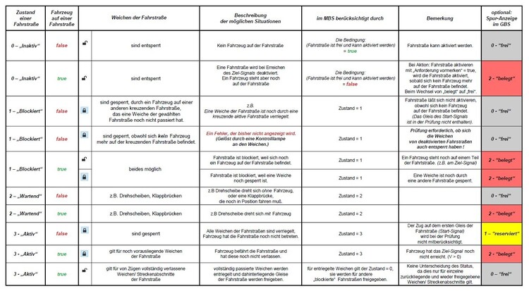

vielleicht hilft dir diese Tabelle weiter.
Aus diesen Vorgaben ist die obige Demo-Anlage entstanden.

Hallo @Hawkeye,
danke.
Gute Veranschaulichung der Analyse. (y)
Und da alle die von Dir in der Tabelle dargestellten "Zustände" der Fahrstraßen MBS-intern bekannt sind, wäre es wünschenswert, dies auch direkt einfach in der EV ohne zusätzlichen großen Lua-Aufwand nutzen zu können. Denn nicht jeder Nutzer kann mit Programmiersprachen und zugehöriger Umgebung umgehen.

Hallo @Hawkeye,
sehr schöne Darstellung, die keine Wünsche offenlässt. Wie man sieht, kann die GBS-Ausleuchtung nicht allein aus dem Fahrstraßenstatus abgeleitet werden. Die 2. Spalte Deiner Tabelle muss man anderweitig ermitteln - und ebenfalls berücksichtigen.
Frage zur 4. Zeile: Hast Du es mal erlebt, an diesem Zustand nicht selbst schuld zu sein? Ich kenne das nur, wenn ich ein Fahrzeug vom Gleis nehme oder ins Depot teleportiere. Dann kann es natürlich sein, dass eine Weiche zuvor nicht vollständig passiert (und entriegelt) wurde. Und man kann diesen Fehlerzustand auch selbst herbeiführen, indem man (unsachgemäß) Weichen von Hand oder via EV sperrt.
Nur als kleiner Hinweis: Wenn Du Zeile 4 / Spalte 7 um ein Wort ergänzt, ist gedanklich gleich klar, dass hier von der feindlichen Fahrstraße die Rede ist.

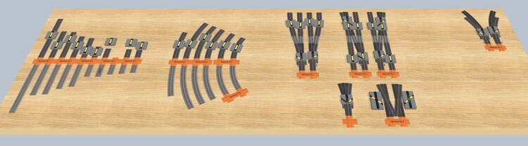

Ich habe von vornherein eine andere Vorgehensweise gewählt.
Zuerst habe ich alle möglichen Weichen und Gleise mit den GBS-Bausteinen (Variable) ausgestattet und die möglichen Fahrtrichtungsanzeigen an den Bausteinen über Variablen oder Listen eingerichtet. (Hier Märklin C-Gleise und Weichen)
Daraus wird die Anlage (Copy/Paste) gebaut. Die Signale gesetzt, Fahrstraßen eingerichtet und aus den Bausteinen das GBS zusammengesetzt.
Die Steuerung für die GBS-Anzeigen ist einmalig entwickelt und funktioniert auf jeder Anlage, die aus diesen vorgefertigten "Weichen- und Gleisgruppen" zusammengesetzt wird. So kann schon beim Bau einer Anlage mit GBS die Funktionsweise überprüft und korrigiert werden.

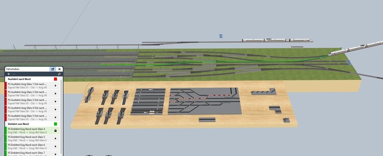

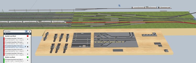

Hier am Beispiel des Entwurf von Stuttgart 21, mit selbst erstellten Weichen:  FS wird aktiviert, Zug steht noch am Signal
FS ist aktiv, Zug hat die Fahrstraße betreten.
Die Steuerung braucht nicht angepasst zu werden.
Ist halt meine eigene Vorgehensweise. Etwas gewöhnungsbedürftig, aber effizient. :)

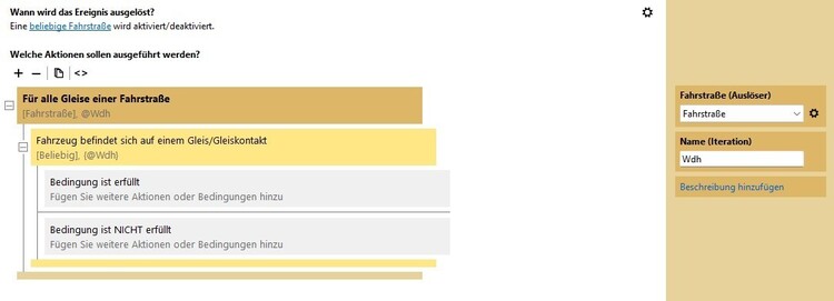

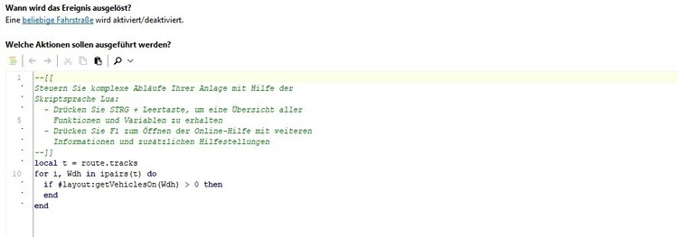

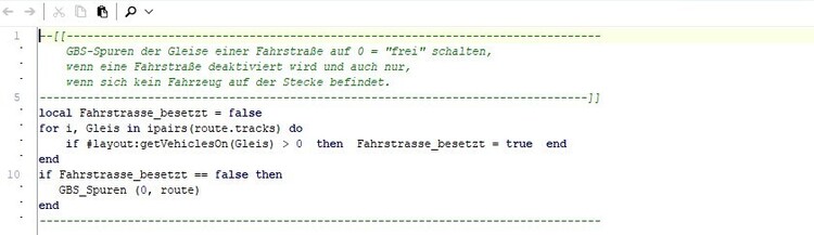

vor 35 Minuten schrieb AndreasWB:
Dein eigener Code oder Teil des MBS-Programms?
Die Funktionen sind Teil des MBS.
Hier in der grafischen EV:
Und hier die Lua- Anweisungen.
Die Bedingungen in Lua zu definieren ist einfacher als in der grafischen EV.
VG,
Hawkeye
