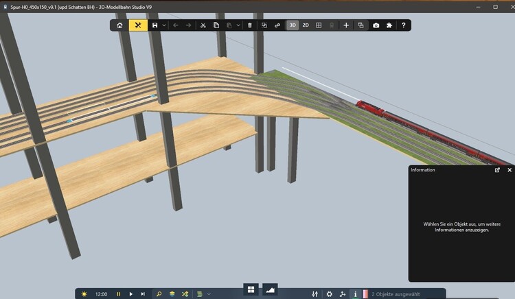

Das mit selektieren über "strg" und dann info hab ich als erstes probiert. Allerdings zeigt in diesem Fall (wenn also mehr als ein Objekt selektiert ist) das Infofenster nur den text: "Wählen sie ein Objekt aus, um weitere Informationen anzuzeigen."
Sorry, ich hatte vergessen, dass man die gewählten Gleise noch gruppieren muss.

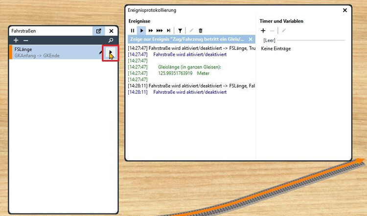

vor 4 Stunden schrieb egech01:
Es geht ja nicht nur um Züge sondern auch um das Übertragen der Gleise & Maße aus der /in die Realität. Ich baue eine Anlage die ich im MBS planne. Daher ist das messen und prüfen der Maße halt immer wieder notwendig ....
um Teilstrecken zu messen, kannst Du auch wie folgt vorgehen
(Hinweis: mit dieser Methode werden nur ganze Gleislängen ausgelesen)...

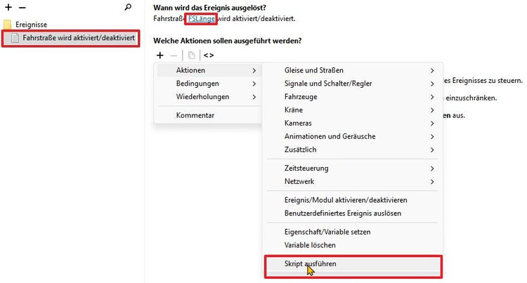

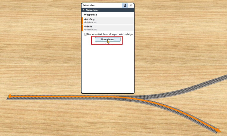

Temporär eine Fahrstraße mit 2 Gleiskontakten anlegen...
... in der EV folgendes Ereignis anlegen...
... dieses Skript einfügen...
Länge aller Gleise einer Fahrstraße ermitteln
Hinweis: Längenangabe in ganzen Gleisen
if route.active then
  Gleise=$("FSLänge").tracks
  local l=0
    for _,g in ipairs(Gleise) do
    if g.routeCount>1 then
     for i=0,g.routeCount-1 do
       if g.routes[i].active then
         l=l+g.routes[i].length
       end
     end
    else
       l=l+g.routes[0].length
    end
  end
  print()
  print("Gleislänge (in ganzen Gleisen):")
  print(l,"Meter")
  print()
end

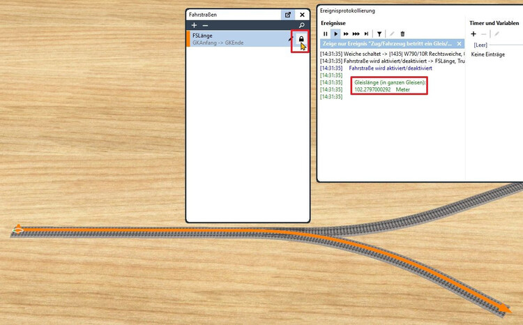

... wenn die Fahrstraße aktiviert wird (wichtig! damit die richtige Spur der Weiche aktiv ist),
wird die Gleislänge im Ereignisprotokoll angezeigt...

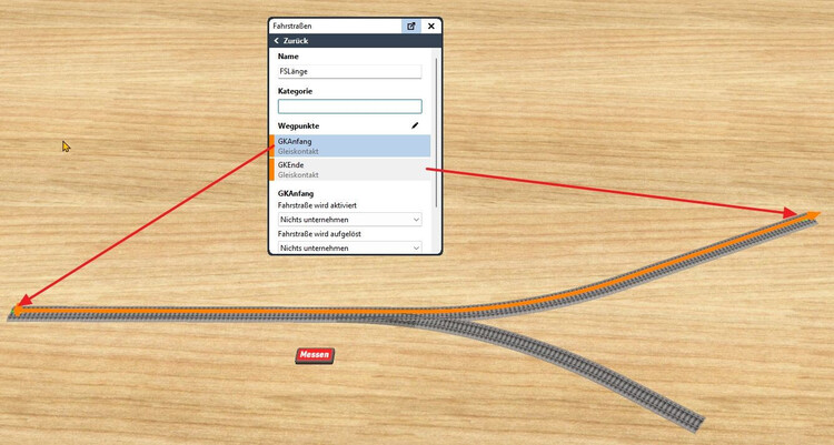

Wichtig! Die Fahrstraße wieder deaktivieren (sonst funktionieren nachfolgende Schritte nicht, da die Weiche gesperrt ist)...

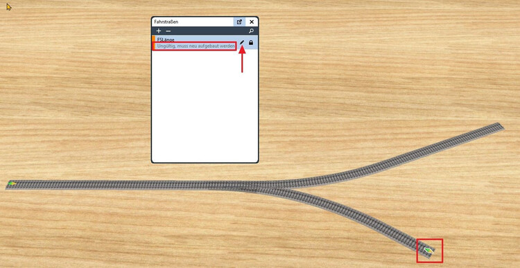

Zum Messen des anderen Gleisstranges, den hinteren Gleiskontakt verschieben.

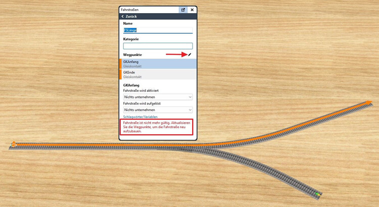

Dadurch wird die Fahrstraße (logischerweise) ungültig...
... auf den Bleistift klicken...
... um die Fahrstraße neu zu definieren im nachfolgenden Fenster noch einmal auf dem Bleistift klicken...
... und übernehmen...

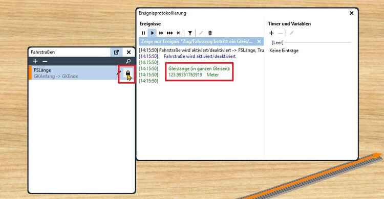

... jetzt wird mit dem Aktivieren der Fahrstraße die Länge des anderen Zweiges angezeigt...
