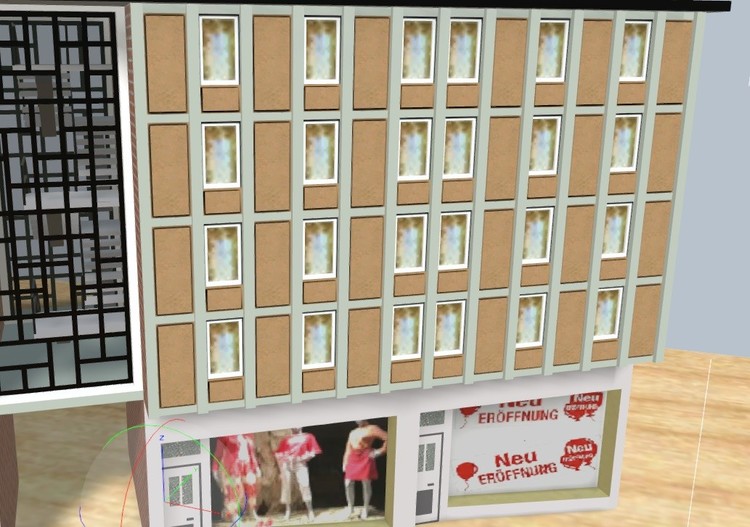

Hallo Brummi, und alle anderen Textur Profis. Habe jetzt Brummis Anleitung von Sep. 2016 studiert und versucht in diesem Stiel weiter zu kommen. Habe mit Paint.Net begonnen zu arbeiten, läuft zwar noch nicht so flüssig wie Paint, aber habe alles gefunden was ich dort angewendet habe. Das Addon für Trop-Shadow heruntergeladen und installiert. Nach einigem Probieren dann auch die parallele Projektion aus Sketch Up in Paint.Net ohne Verzerrung verhaftet bekommen. Jetzt müsste ich eine Tipp bekommen, wie ich Trop-Shadow anwenden sollte. Bis jetzt ändert sich in meinem Bild nichts. etwas frustrierte Grüße Lothar P.S.: das Erstellen einer "guten" Textur, stellt sich für mich aktuell als das aufwändigste am ganzen Modellbau dar.

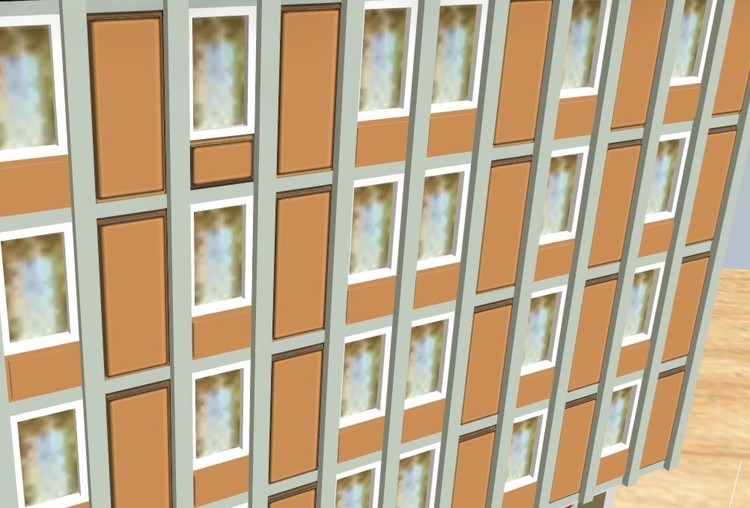

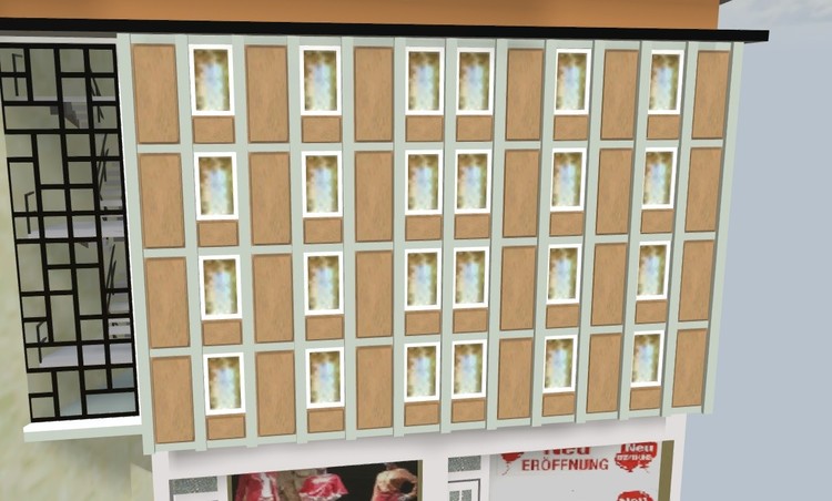

@Andy du meinst, ich sollte die Fensterrahmen an den Seiten leicht gräulich texturieren, damit man die Tiefe erkennen kann? Das Bild von dir ist kein Fehler, sondern die Füllungen sind abgesetzt, dreidimensional wie in meinem Modell, da sieht man die entsprechenden Schatten. Die Gardinen kann ich dir als PNG schicken. Das ist der Faller Deko Bogen für B-925. Finde aber mein Original Download gerade nicht mehr. Willst du die helle oder die abgedunkelte Variante? Ist ziemlich klein das Ganze. Schöne Grüße Lothar

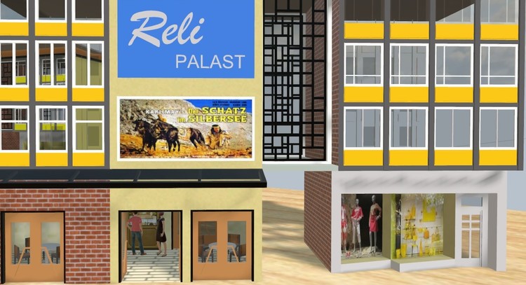

@Roter Brummer Habe die Sicherheitsbedenken ausgeräumt und die Lichter dezenter gemacht, außer die Läden. @brk.schatz Kamin und Fahrstuhl Schacht hängen nun nicht mehr in der Luft. @HaNNoveraNer Die Vorhänge sind natürlich Geschmacksache, hier habe ich aber ein Original von Faller verwendet. Auch beim Licht kann man sich streiten meine eben, so kann jeder einschalten wie er möchte und dann seine Variante stehen lassen, auch bei Tag. Die Treppe habe ich wieder rausgenommen, war mir nicht realistisch genug. Wie könnte man hier das ganze Treppenhaus beleuchten, wie ihr Profis dass in den tollen Zügen und Reisezugwagen macht? Werde mal auf die Suche gehen, wie das geht. Danke für eure Anregungen Lothar Noch die ID: CE0B69D0-1D1E-4932-ACD9-5766407E35B6 damit ihr nicht suchen müsst.

Hallo Zusammen, hier die richtige ID: CE0B69D0-1D1E-4932-ACD9-5766407E35B6, sorry. Hallo Brummi, den gelben Laden hab ich schon etwas abgedunkelt. Was speziell ist dir zu grell? oder meinst du generell? Gruß Lothar

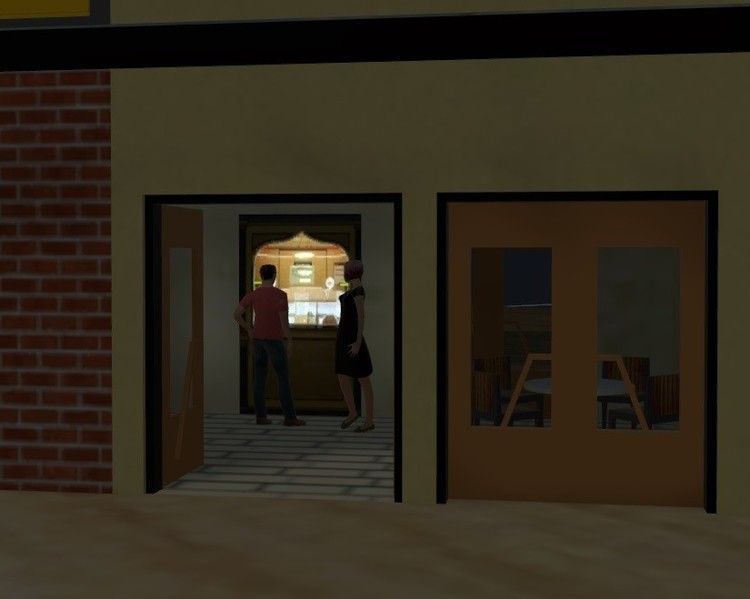

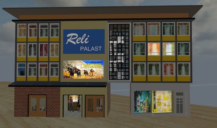

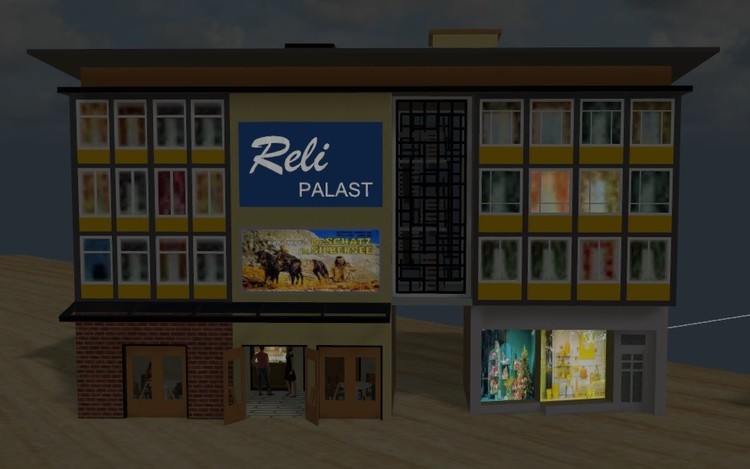

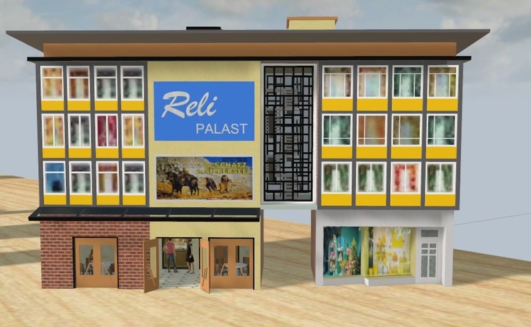

Guten Abend in die Runde, Habe soeben das Faller Kino B-927 als Entwurf hochgeladen. ID: DE42C40C-228D-453E-966C-D53AB25D370D. Auf dieser Basis möchte ich eine 2. Variante noch erstellen, mit einem anderen Kino Programm und die beiden kurzen Fensterfronten vertauscht. Die mittleren Kino Türen lassen sich einzeln öffnen und das Treppenhaus habe ich versuchsweise beleuchtet. Da würde ich gerne von euch wissen, ob das so darstellbar ist. Lod Stufen fehlen noch, sind aber eingeplant. Schöne Grüße Lothar

Hallo Bahnland, hab in der Zwischenzeit selbst probiert, da ich mich an einen Beitrag zwischen @hubert.visschedijk und @Roter Brummer beim Erstellen der Turmuhr erinnert habe. Die Set Datei sieht jetzt so aus: AnimTicksPerSecond { 30; } AnimationSet Kinotuere { Animation { {BeweglichL} AnimationKey { // Scale 0; 50; 000; 4; 1.000000000, 0.000000000, 0.000000000, 0.000000000;;, 049; 4; 0.707106781, 0.000000000, 0.707106781, 0.000000000;;; } } Animation { {BeweglichR} AnimationKey { // Scale 0; 50; 050; 4; 1.000000000, 0.000000000, 0.000000000, 0.000000000;;, 099; 4; 0.707106781, 0.000000000, -0.707106781, 0.000000000;;; } } Animation { {_LS_KINOPLAKAT} AnimationKey { // Scale 1; 002; 100; 3; 1.0; 1.0; 1.0;;, 101; 3; 1.0; 1.0; 0.0;;; } } Danach alle Lichtwechsel mit nur einem Schritt. Damit habe ich auch die Drehbewegung der Türen langsamer bekommen. Habe genau die Syntax , die du beschreibst umgesetzt. Danke für deine schnelle Antwort. Und der Achim kann jetzt sehen, welche Kinokarten er gekauft hat Schöne Grüße Lothar- Modelle von Lothar
Guten Abend zusammen, habe am Reli Kino weiter gearbeitet und die Multitextur voran gebracht. Dabei habe ich ein kleines Problem. Die Geschwindigkeiten der Animationen passen nicht zusammen. Für die Kinotüren, welche langsam öffnen sollten habe ich die "AnimTicks" auf 1 gesetzt. Für die Lichtumschaltungen sollte sie aber auf ca. 100 stehen. Wie bekomme ich das entsprechend geregelt? Achim steht schon mit seiner Freundin an der Kinokasse und Sitzgelegenheiten für wartende Gäste stehen auch schon. Grüße Lothar- Faller AMS

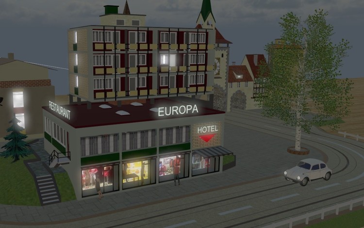

Guten Abend, und danke für die Klicks. Habe einige Polys reduzieren können durch Kantenglättung. Jetzt ist der Entwurf aktualisiert und beide Varianten haben Lod1 und Lod2. Der Hotel Schriftzug und das Logo in rot beim Hotel haben Dauerlicht, ebenso die hinter Türe in beiden Varianten. Die Läden lassen sich einzeln beleuchten und sind so tief, dass sie eingerichtet werden können. Laden 2 als Beispiel. Außer den Läden lassen sich noch 3 andere Lichter schalten Die Markisen sind von @fmkberlin in Skalierung 0,56. Zum positionieren sind farblich abgesetzte Flächen vorhanden. Bei meiner Voba steht links neben dem Fußweg die Blautanne3 von @Roter Brummer in Skalierung 0,8. Wenn ihr keine Fehler findet, werde ich @Neo demnächst um Freigabe bitten. Schöne Grüße Lothar P.S.: hab die ID vergessen: CB4128DA-BE8C-4C24-84B2-310A3622353E- Faller AMS
