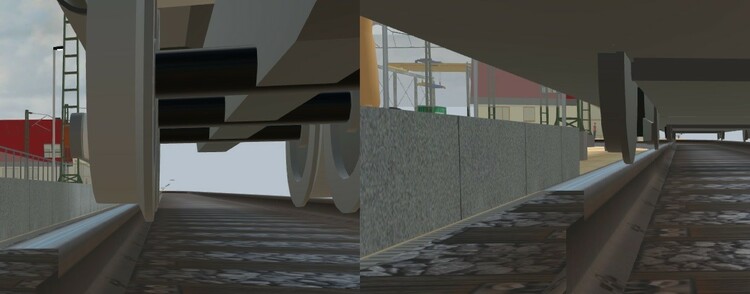

    Hallo Walter, Goetz hat Recht, und deine Spurweite der Räder ist zu groß. Die 1435 mm in deiner Zeichnung weiter oben vermessen die Innenflächen der Räder. Sie sollten aber von Spurkranz zu Spurkrant dieses Maß haben. Dann kommen die Kränze genau in die Rillen der Gleise und nicht auf die Pflastersteine. Wenn die Spurweite dann stimmt kannst du im Modeleditor in Schritten von 0,1 mm nach unten gehen, bis der Laufring des Rades auf den Schienen sitzt. Musst halt auch mal drunter kriechen. Bei meiner Lok 25 bin ich auch drunter gekrochen. Schönen Abend Lothar

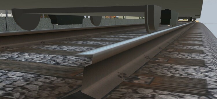

    Hallo Walter, ich habe mich mal unter deine Münchner gelegt Der Pantograph liegt jetzt richtig an, aber bei der läuft der Spurkranz auf dem Gleis....?? Schönen Abend Lothar

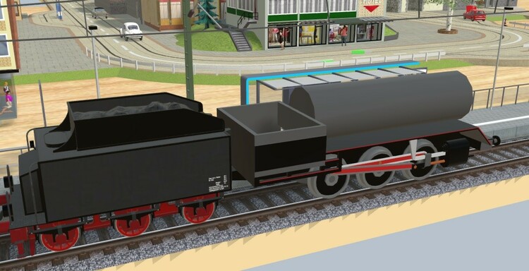

  6. Hallo zusammen, der Dampfzug Antrieb ist etwas gewachsen und nähert sich langsam der Fleischmann Lok 25 aus meinen H0 Anfangs Tagen. Wollte euch nur an meinem Spaß teilhaben lassen. Schöne Grüße Lothar

    Hallo Walter, wenn du schon an den Rädern bist, dann bitte auch noch um den Spurkranz tiefer setzen, der Pantograph ist deshalb um diesen Betrag in den Leitungen. Grüße Lothar

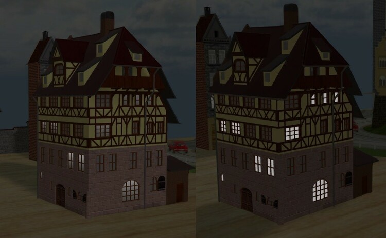

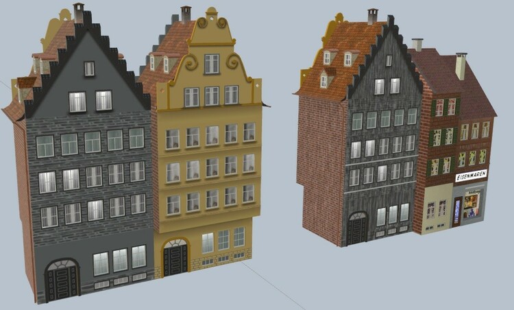

    Hallo zusammen, schon wieder Sonntag und Danke für eure Klicks. Habe das große Haus aus B-924 nochmal hergenommen und 2 zusätzliche Variationen gebaut. Eine leicht verschmutzte oder gealterte, die andere mit durchgängig grauem Giebel. Bei allen gibt es Licht und die Gauben und die Dachvorsprünge rechts und links können wahlweise ausgeblendet werden. Damit sind Aufstellvarianten wie im Bild unten, ohne störende Dachvorsprünge möglich. LOD Stufen fehlen leider immer noch, habe es aber neu als Entwurf hochgeladen, zu eurer Begutachtung. Schöne Grüße Lothar ID: 888662E2-1699-4E81-BBD9-0BA08EB3A832

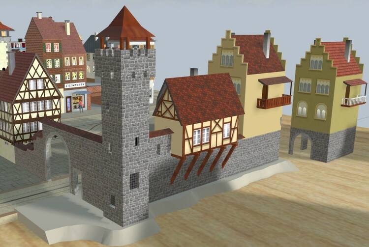

    Schönen Sonntag zusammen, nachdem mich mein Dürer Haus neben der neuen Post von Brummi geblendet hat, habe ich dem Dürer und seinen Mitbewohnern neues Licht spendiert. Deshalb muss ich @Neo um erneute Freigabe bitten. Außerdem ist die Faller Stadtmauer B-923 fertig mit LOD stufen und auch final hochgeladen. Freue mich auf eure Kommentare. Grüße Lothar ID: AFB8DC65-B673-4E2D-9CE9-D9E02233325E Stadtmauer ID: D3299D69-44E1-41C4-BE2C-C2CF1F26EC93 Dürer

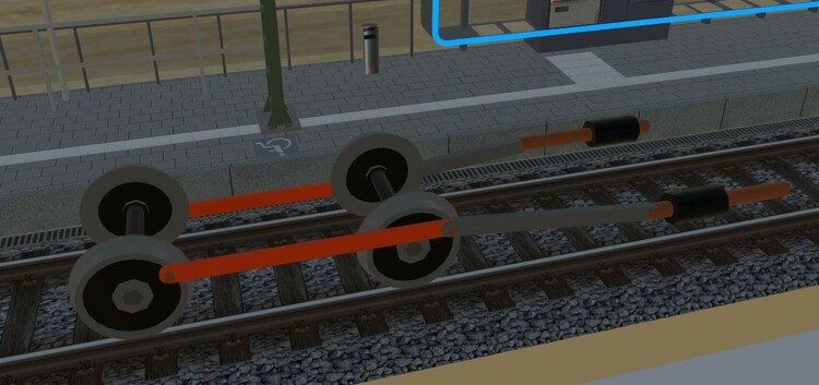

  17. Guten Morgen zusammen. Mit eurer Hilfe steigt die Motivation. Mein Versuchsmodell ist nun soweit gediehen: Für die Winkel Werte der Pleuelstangen sollte ich noch über eine Excel Tabelle genauere Werte ermitteln. Aktuell sind nur 9 Positionen definiert, welche mit Versuch und Irrtum ermittelt wurden. Die ID für den Entwurf, wenn es jemand anschauen möchte: C20CCE54-8F9D-4DE5-8BD5-32B1518EBC52 Schöne Grüße Lothar

  19. Hallo @BahnLand, perfekte Beschreibung, es funktioniert, auch der Kolben. Ihr könnt euch das hier anschauen: C20CCE54-8F9D-4DE5-8BD5-32B1518EBC52. Habe es nach dem Vorbild ohne Anim Datei aufgebaut und das Prinzip von der obigen AnimationSet die _AnimWheel heißt übernommen. Herzlichen Dank an alle Helfende, besonders an unseren Professor SketchUp. Schöne Grüße Lothar Sorry, hab das aus versehen in der Begeisterung im falschen Beitrag gepostet
  20. Hallo @BahnLand, perfekte Beschreibung, es funktioniert, auch der Kolben. Ihr könnt euch das hier anschauen: C20CCE54-8F9D-4DE5-8BD5-32B1518EBC52. Habe es nach dem Vorbild ohne Anim Datei aufgebaut und das Prinzip von der obigen AnimationSet die _AnimWheel heißt übernommen. Herzlichen Dank an alle Helfende, besonders an unseren Professor SketchUp. Schöne Grüße Lothar
  21. Hallo EASY, danke für deine Formel zum Kurbeltrieb. Mir ist klar, dass das nicht linear abläuft, habe deshalb für die Schubstange aktuell 9 Zwischenpositionen manuell eingebaut. Das ist mir zum jetzigen Zeitpunkt ausreichend genau im Ablauf. Rotationen hab ich 2 in der Animation. Schubstange und Rad, wobei die Schubstange über den Bolzen am Rad mitläuft und deren Rotationswerte die lineare Bewegung zum Kolben ergeben sollten. Das ist soweit alles klar. Offen ist, wie bekomme ich die Bewegungen von Kolben, Schubstange und _Wheel0 geschwindigkeitsabhängig synchron zur Fahrgeschwindigkeit des Ganzen. Grüße Lothar

  23. Hallo Bahnland, laut Wiki ja , aber wohin muss ich das setzen, dass es automatisch funktioniert? Bis jetzt sieht es nur gut aus, wenn ich zuerst die Animation starte und dann den Zug in Bewegung setze. Starte ich den Zugantrieb alleine, bewegt sich das Teil synchron zur gewählten Geschwindigkeit, aber Kolben und Schubstange eben nicht. Kolben bleibt stehen und Schubstange rotiert mit dem Rad in der Grundstellung. ????? Grüße Lothar

  25. Hallo @Roter Brummer, Meine Anim Zusätze sehen im Augenblick so aus: AnimTicksPerSecond { 60; } AnimationSet Garage { Animation { {_Wheel} AnimationKey { // Rotation 0; 3; 000; 4; 1.000000, 0.000000, 0.000000, 0.000000;;, 049; 4; 0.000000, 0.000000, 0.000000, 1.000000;;, 099; 4; -1.000000, 0.000000, 0.000000, 0.000000;;; } } Animation { {Schubstange} AnimationKey { // Rotation 0; 9; 000; 4; 1.000000, 0.000000, 0.000000, 0.000000;;, // 012; 4; 0.936672, 0.000000, 0.000000, -0.350207;;, // 025; 4; 0.760405, 0.000000, 0.000000, -0.649448;;, // 037; 4; 0.522498, 0.000000, 0.000000, -0.852640;;, // 049; 4; 0.190808, 0.000000, 0.000000, -0.981627;;, // 062; 4; 0.241921, 0.000000, 0.000000, 0.970295;;, // 074; 4; -0.636078, 0.000000, 0.000000, -0.771624;;, // 087; 4; 0.920504, 0.000000, 0.000000, 0.390731;;, // 099; 4; 1.000000, 0.000000, 0.000000, 0.000000;;; // } } Animation { {Kolben} AnimationKey { // Position 2; 4; 000; 3; -1.562491; 0.625003; -1.003000;;, 025; 3; -0.962491; 0.625003; -1.003000;;, 074; 3; -2.162491; 0.625003; -1.003000;;, 099; 3; -1.562491; 0.625003; -1.003000;;; } } } Wo und wie sollte ich die _AnimRunLoop einbauen oder was muss ich umbenennen? Grüße Lothar
