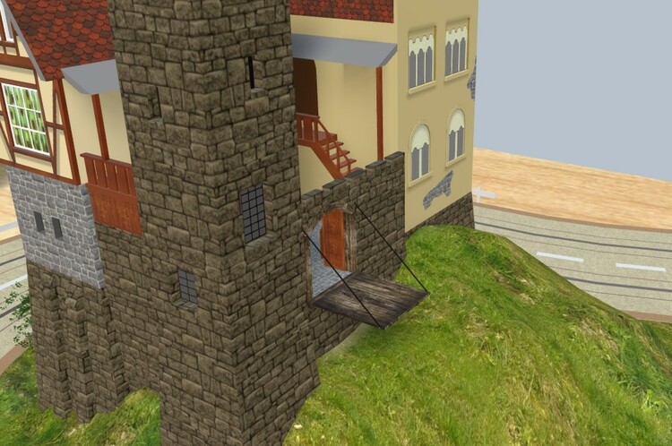

    Hallo @BahnLand, danke für die Hinweise. Alles behoben. Bei der Textur war rechts und links jeweils 1 Pixel nicht ok. Das mit den verrückten Animationen habe ich teilweise und kann mir nicht erklären woher das kommt. Manchmal verschwindet das ganze Model, wenn ich ein Licht schalte, wenn danach eine Bewegungsanimation betätigt wird , kommt das Modell zurück. Habe dies, soweit ich das beobachtet habe, nur wenn Licht und Bewegungsanimation in einem Modell zusammen eingebaut sind. Wenn ich dann, ohne was zu ändern, das Modell neu ins MBS importiere, ist der Fehler meist weg. Teilweise musste ich in der X-Datei ohne Änderung einfach neu Speichern und dann den Import wiederholen. So auch diese mal. Nach dem neu Import läuft's bei mir gut. Bitte nochmal prüfen, habe neu hochgeladen. Schöne Grüße Lothar
  11. MX1954LL antwortete auf MX1954LLs Thema in Modelle
    Hallo zusammen, die Burg ist neu hochgeladen. Kann die Zugbrücke so bleiben, oder geht's noch besser mit den Seilen? Schöne Grüße Lothar

    das es nun funktioniert Danke dir Brummi. Bei mir sind es 0.190000 auf 2 Achsen. Allerdings laufen die Rotationen von Brücke und Seil nicht 100%ig synchron. Das Seil verlässt die Haltebolzen an der Brücke während der Bewegung. in Beiden Endlagen stimmt es. Kann ich das so lassen, oder gibt es dafür auch eine Lösung. Was ich noch wissen wollte: ich hab 2 _APs verbaut, einen für Rot und den anderen für Scale. Ist das notwendig, oder geht das auch mit einem für beides? Ist neu hochgeladen. Schöne Grüße Lothar

    Hallo zusammen, eure Klicks sind super motivierend und außerdem reizen mich Animationen. Da will ich dazulernen. Deshalb die Burg als Entwurf hochgeladen zu eurer geschätzten Prüfung. Die Burgtore kann man jetzt öffnen und eine Zugbrücke ist auch dazu gekommen. ID: 11BF1E70-7D4B-478E-B789-C3F5AA0DCB19 Aber , wie erreiche ich es, dass die Seile kürzer werden? Habe jetzt schon sicher 1 Stunde probiert und bekomme es nicht hin. Mit Scale komme ich zwar auf 0 über alle drei Achsen, aber ich will ja nur die Länge kürzen und nicht auf null. Alles andere hat nicht funktioniert. Wer kann mir hierbei helfen? Hab mal den Seil Aufbau in SketchUp angefügt. Grüße Lothar

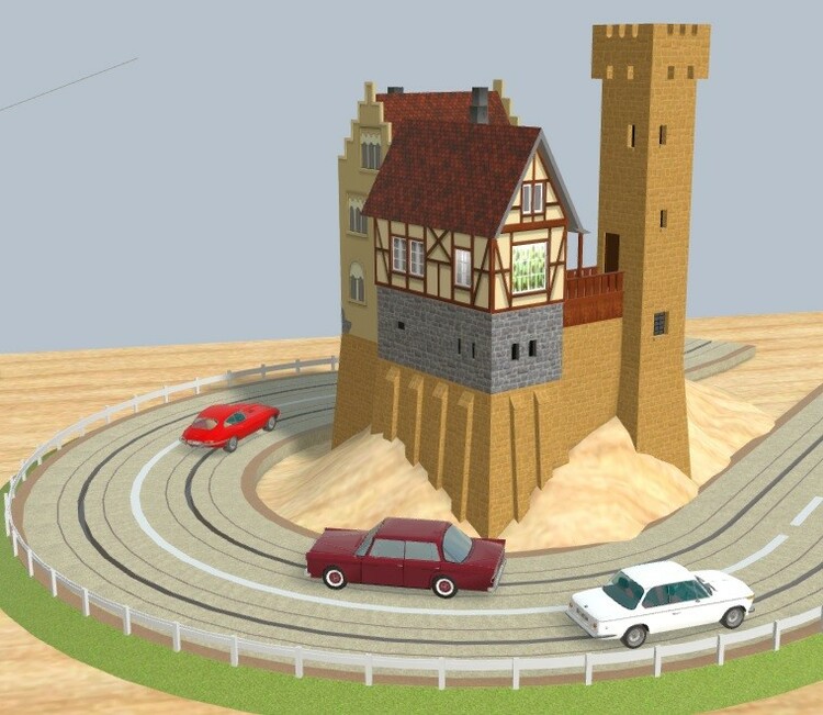

    Hallo zusammen, neuer Versuch, Alterung kommt später als Variation. Gruß Lothar

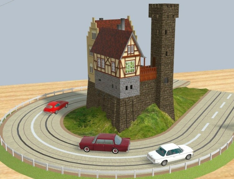

    Hallo zusammen, Neo hat die letzten Faller Modelle freigegeben, danke dafür und ich hab mal an der Burg weiter gebaut. Was meint ihr zum Texturversuch? Es folgen noch die Lods und mindestens eine Variation mit anderer Farbgebung möchte ich in diesem Fall machen. Schöne Grüße Lothar

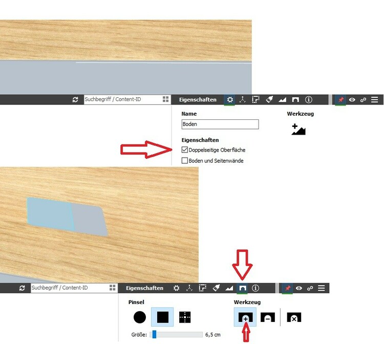

  17. Hallo @heinz.roth, Wenn du die Bodenplatte anklickst müsste es wie im Bild gehe. Schöne Grüße Lothar
  18. Hallo @dienes-p, Bei mir geht das so: Grüße Lothar

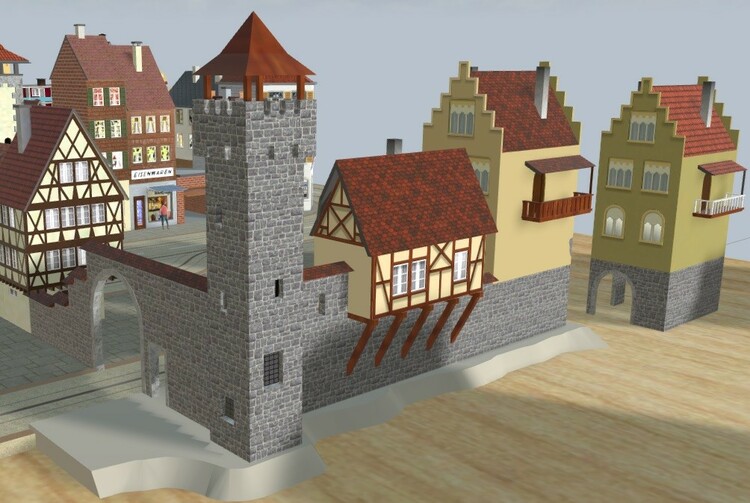

    Hallo Faller Fans, habe da eine Frage zur Burg, da ich die nicht habe. Könnte jemand von euch nachmessen, wie hoch der gemauerte Unterbau der Burg ist? Ich könnte jetzt zwar aus verschiedenen Fotos aus dem Netz umrechnen, das könnte aber zu ungenau werden. Vielleicht hat einer von euch das Modell und könnte nachmessen. Schöne Grüße Lothar

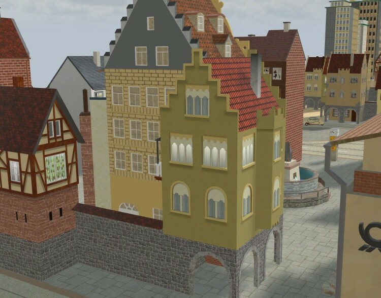

    Hallo ihr Faller Fans, das nächste Objekt ist als Entwurf hochgeladen zum begutachten. Es fehlt noch eine LOD, aber von 11000 Polies runter auf 6550 Polies fast halbiert. Stadtmauer Faller B-923 ID: AFB8DC65-B673-4E2D-9CE9-D9E02233325E Viel Spaß beim Begutachten wünscht Lothar
