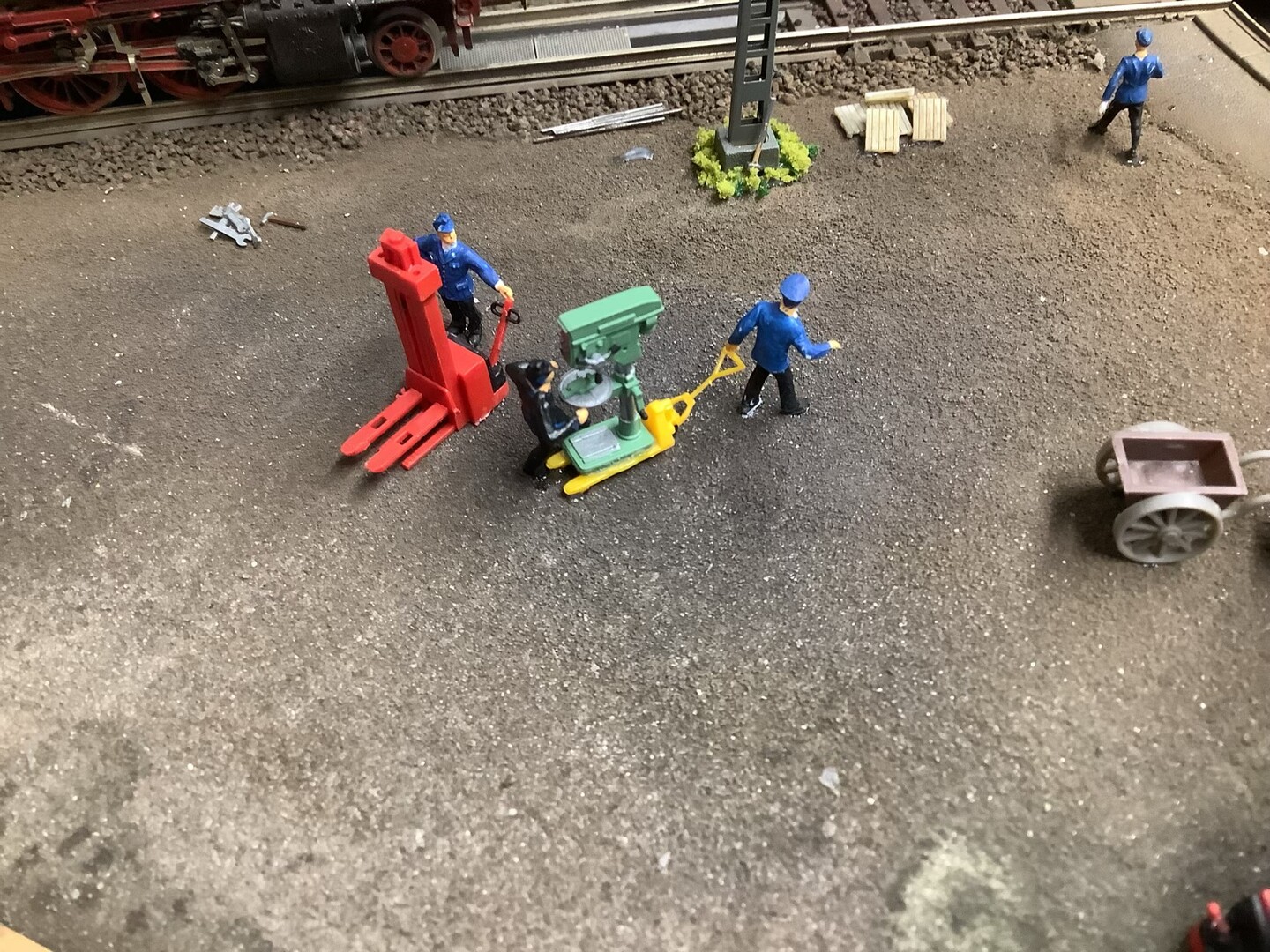

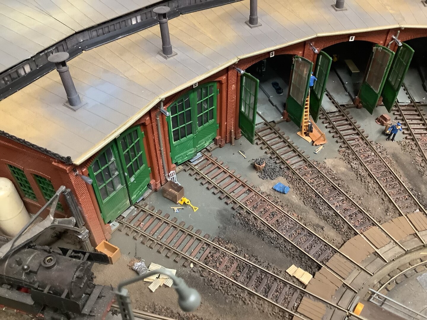

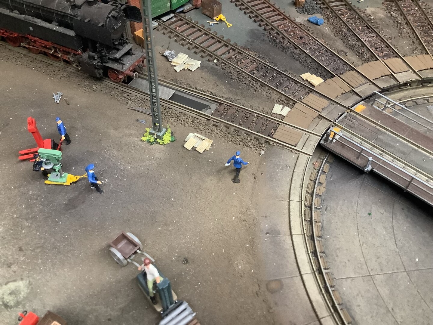

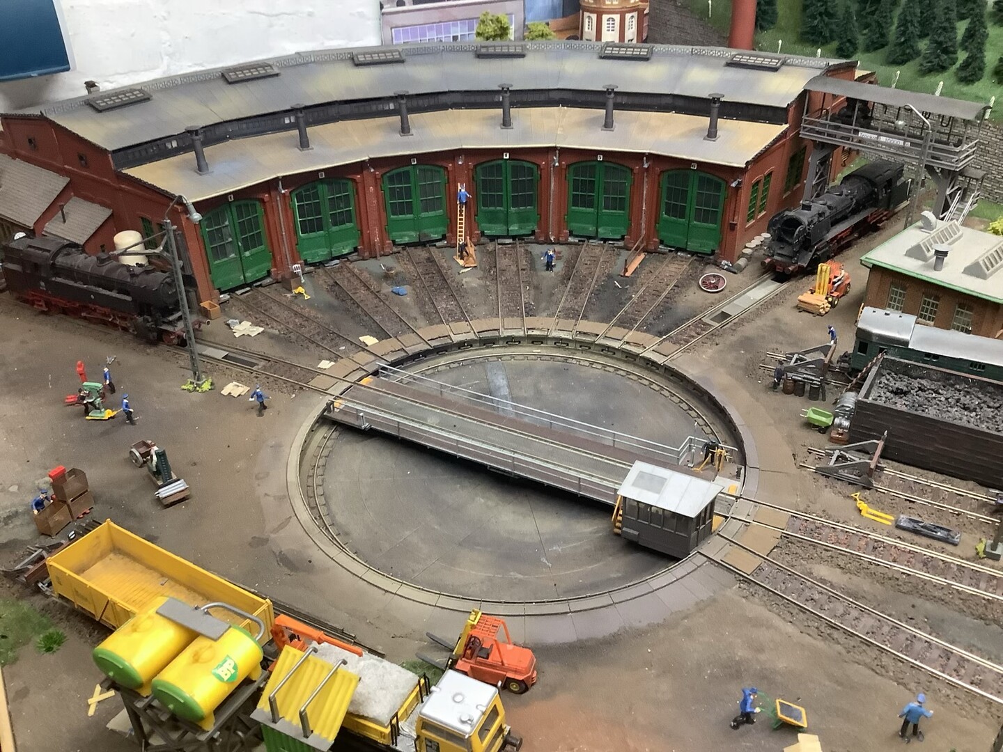

    Nachdem nun alle 12 Torflügel sauber auf- und zufahren ( die Zeitversetzung ist noch in Arbeit ), habe ich ein wenig in die weitere Ausstatttung des BW gesteckt. Die Werkstatt bekommt eine neue Standbohrmaschine, sie ist gerade geliefert worden. Den LKW des Lieferanten suche ich noch. Einen Kofferaufbau mit verstellbarer Ladebordwand, also auch im bodennahen Zustand darstellbar, habe ich bereits gefunden. Es fehlt noch das Fahrgestell, das vom Baujahr dicht am Darstellungsjahr der Anlage liegen sollte. Je älter, um so unwahrscheinlicher ist das Vorhandensein einer Ladebordwand. Sollte ich aber bei der Suche auf einen LKW mit Ladekran stoßen, so wäre der eine Alternative. Ansonsten sind einige Arbeiter schon mit dem Transport der Maschine in Richtung Werkstatt beschäftigt. Karl zieht kräftig, während Heinrich eher das Kippen der Maschine zu verhindern trachtet. Die Ameise hat schon ausgedient und kann zurück in den Schuppen. Insgesamt sind die neuen Flurförderfahrzeuge schon eine große Hilfe bei allen Transporten. Jochen bemannt gerade seinen Stapler um Bretter heranzukarren. Die sind auch dringend nötig, damit Unebenheiten auf dem Transportweg ausgeglichen werden können. Ein paar stabile Paletten liegen dafür auch schon bereit. Rechts im Stand 5 kann man gerade noch die Platte der ebenfalls neuen Werkbank erkennen. Mit Schubladen-Unterschrank und Schraubstock. Sebastian sucht immer noch nach dem passenden Bremsschlauch. Eine Ameise um die oben stehende Gitterbox anzuheben hat er vorsichtshalber schon mitgebracht. Beim letzten Foto fällt mir auf, dass ich eigentlich die völlig unnütze Befestigung des Prellbockes mit einem meiner neuen Werkzeuge heraustrennen kann. Falls es mit dem Skalpell nicht klappt, dann auf jeden Fall mit der neuen Rasierblattsäge. Die ist Voraussetzung für die Umbauten an ein paar Autos, die ich vorhabe. ( Bus mit geöffneter Tür und Passagieren beim Einsteigen ). Zum Heraustrennen der Türen sollte das Blatt der Säge möglichst schmal sein. Auf ein Video der Torantriebe hab ich vorerst verzichtet, bis ich die Zeitverzögerung realisiert hab. Allein durch die Reibung des Schiebers an den Stellstangen ergeben sich manchmal unterschiedliche Öffnungen der beiden Flügel. Das ist aber rein zufällig…..auch ein recht interessanter Effekt…..vielleicht lasse ich es auch so…Es sieht jedenfalls nicht sonderlich einprogrammiert aus, öffnet und schließt die Tore aber dennoch zuverlässig und in angenehmer Geschwindigkeit. Beste Grüße, Ralf P.s. Die Idee der Transportszene kam mir als ich das Modell der neuen Bohrmaschine ausgepackt hatte. Die ist so fein detailliert, dass sie auf keinen Fall im Schuppen untergehen durfte. Aber eine Maschine vor der Tür? Ja, genau in der Zeit, wo sie an ihren späteren Standort verbracht wird.
  3. ralf3 antwortete auf ralf3s Thema in Anlagen
    Das selbstgesteckte Ziel, den Lokschuppen bis Weihnachten grob fertig zu haben, könnte ich wohl erreichen. Von der Ausstattung mal abgesehen machen die Steuerung und das Gebäude selbst weiter Fortschritte. Für die Steuerung fehlen nur noch 3 Löthülsen um die Gestänge zu vollenden. Die kleinen „Schnapper“ aus Federmessing sind auch gebogen, so dass sie verlötet werden können und nach der Justierung der Anlaufstücke die Antriebe fertig sind. Die obere Laufschiene funktioniert bei den Toren, wo sie bereits montiert ist, wunderbar. Sie stabilisiert die Schlitten zu 100%. Natürlich bin ich, wie beinahe immer 😎🥴, mal wieder von meinem Plan abgewichen, zuerst die Ausstattung abzuschließen und dann erst die Antriebe einzubauen. Ein rein finanzielles Problem. 😉🙀 Die sehr feinen Arbeitsbühnen kann ich zwar als Bausatz zusammensetzen, um die winzigen Teile selbst herzustellen fehlen mir die Möglichkeiten. Ich muss halt dem Alter bezüglich Sehkraft und Arthritis Tribut zollen. Vieles geht noch mit viel Geduld, die Grenzen rücken aber immer näher. 😫 Dafür hab ich mich aber mit meiner neuen Airbrush vertraut gemacht und bereits ein wenig angefreundet. So konnte ich den gespachtelten hinteren Dachteil des Schuppens vollenden. Die Winkelleiste vorn ist auch fertig und lackiert. Nun fällt sie kaum noch auf, hält aber den vorderen Teil des Daches gut in Position. Unter der Platte ist auch alles angeschlossen, auch für die Gleisabschaltung wo nur noch die Microschalter fehlen. Deren Position steht aber auch bereits fest und zwar nah am Servo, so dass das Gestänge weiter gut zugänglich bleibt. Das vordere Dach werde ich wohl auch nochmal lackieren. Der selbst angemischte Farbton hat doch einen stärkeren Grünstich als es zuerst bei der Probe aussah. Der gefällt mir aber eigentlich besser als der originale Beigeton. Farbe ist eh noch genug vorbereitet und so kann ich das große mittlere Dach auch bedenkenlos spachteln, da es dann auch eine Dusche bekommt. Das neue Spielzeug macht halt einfach nur Spaß. Eine absolute Spitzenpistole für gerade mal 70 €. Ok, zum Weihnachtssonderpreis..🎅😎😉 Ich muss nur aufpassen, dass ich bei aller Begeisterung nicht die gesamte Anlage rosa lackiere….😉🥴 Beste Grüße, Ralf
  4. ralf3 antwortete auf ralf3s Thema in Anlagen
    Der nächste große Schritt ist getan. Die Führung des Schlittens habe ich optimiert. Es stellte sich bei den diversen Tests heraus, dass das Spiel zwischen Messingvierkant und Rohr doch relativ groß ist. Ein wenig säurefreies Fett hat schon geholfen aber die Anlenkung weit oberhalb des Schlittens führte ab und zu zu Verkantungen. Also hab ich die Anlenkungen umgedreht und nach weiteren Tests auch anders positioniert. Es stellte sich heraus, dass die optimale Position so aussieht, dass der Schlitten praktisch gezogen und nicht geschoben wird. Zuerst wollte ich die nun eigentlich überflüssigen Befestigungen der Anlenkung kürzen aber mir kam eine neue Idee. Was, wenn ich den hochstehenden Zapfen benutze um das Spiel des Schlittens weiter einzuschränken? Die Lösung war ein U-Profil aus Kunststoff, mit dem Dach des Schuppens verklebt, als zusätzliche Führung des Schlittens. Der läuft nun so sauber, wie er überhaupt nur laufen kann. Nun fehlt nur noch die Einstellung und Arretierung der Anschläge auf den Stellstangen der Tore, verbunden mit der Anfertigung und Montage der „Schnapper“ für die zeitversetzte Öffnung. Durch die Einstellung der Servo-Endlagen über den Dekoder, verbunden mit den einstellbaren Kugelköpfen, ist eine sehr feine Einstellung der Mechanik möglich h. Für den vorderen Teil des Daches habe ich ebenfalls eine Lösung gefunden. Ein Kunststoffwinkel, verklebt mit den vorderen Oberlichtern, später noch schwarz gemalt, ermöglicht es, das Dachsegment darunter zu schieben. So liegt das Dach fest auf und es gibt keine Lücken, aus denen Licht austreten könnte. Das werde ich wohl hinten genauso umsetzten, obwohl es da nicht nötig ist. Eine Verstärkung der hinteren, verklebten Segmente wird dadurch aber auf jeden Fall erreicht. Außerdem sieht es gleichmäßiger aus. Dass ein wenig weniger Licht durch das Dach in den Schuppen fällt werden die Preiserlein wohl verkraften. 🤣😎 Beste Grüße, Ralf
  5. ralf3 antwortete auf ralf3s Thema in Anlagen
    Der erste Torantrieb nähert sich der Vollendung. Wenn der Erste gut funktioniert sind die anderen 5 beinahe Routine. Mit Sekundenkleber wäre Vieles einfacher gewesen aber ich vertraue einer guten Lötstelle mehr. Bislang hab ich auf meine alten Tage sehr viel dabei gelernt. Bei den relativ massiven Teilen kommt meine 80W Lötstation an ihre Grenzen und Arbeitsplattenbeschichtungen explodieren, wenn man mit dem kleinen Gasbrenner zu dicht herankommt. Auch Glasplatten springen…🙀😎🥴 Die ziemlich kleinen Teile übertragen die Wärme des Lötkolbens auch recht gut. Die Reihenfolge entscheidet Alles bei der Montage. Andere Materialien wären evtl. Günstiger gewesen aber ich hab das benutzt, was ich hier in der Modellbauabteilung meines örtlichen Baumarktes bekommen konnte. Die Quertraverse ist mit 2mm Stärke sehr dick, dafür aber auch verwindungssteif. Auf diesem zentralen Träger müssen alle späteren Kontaktflächen gut vorverzinnt werden, flächig aber nicht dick. Dabei hilft Lötwasser sehr. Dann folgt die Verbindung mit dem Vierkantrohr, das an einem Ende schon die senkrechte Anlenkstange hat. Die beiden kleinen Röhrchen, in denen später die Stellstangen für die Tore laufen machen wenig Probleme, da sie direkt am Ende der Quertraverse sitzen, die dort gut Wärme annimmt, die für die Lötung in der Mitte aber unkritisch ist. Oben folgen noch die „Schnapper“ aus sehr dünnem Messingfederblech, das nächste Woche kommen soll. So sieht ein Schlitten dann fast fertig aus. Und so der Probeaufbau im ersten Stand. Die Gabelköpfe der Anlenkung werden nächste Woche noch durch Kugelköpfe ersetzt, die auf eine 2mm Gewindestange geschraubt sind. Dadurch ist eine bessere Feinjustierung des Antriebes möglich. Die weißen Mitnehmer werden durch Sekundenkleber fixiert und die Konstruktion bekommt noch einen Niederhalter für die Stellstange jeden Tores um ein herausrutschen aus dem Röhrchen am Torflügel zu verhindern. Wo der Microschalter für die Gleisabschaltung hinkommt muss ich noch entscheiden. Ich hoffe, dass ich bis Weihnachten so weit bin, dass ich mich um das Dach kümmern kann. Die hinteren Teile werden komplett fest verklebt, die Teile des erhöhten Dachbereiches werden zu einem großen Element vereint das abnehmbar wird. Eine feste Fixierung der vorderen Teile hängt von den Probeläufen ab. Ich tendiere allerdings zu einer Verklebung, die sich wieder lösen lässt. Beste Grüße, Ralf
  6. ralf3 antwortete auf ralf3s Thema in Anlagen
    Gestern ist das Vierkantrohr eingetrudelt. So konnte ich den nächsten Schritt abschließen. Die Anfertigung der Schiebestücke. Die Servos sind ebenfalls bereits an den Dachfetten befestigt. Ich habe die Halterung mit recht dünnen Schwalbenschwanzführungen in Messingblech verwirklicht. Davon eine Seite schlicht an das Servo geklebt und das Gegenstück an die Fette. Anfertigung der Schiebestücke. Es fehlt noch die Quertraverse aus Federmessing. Meinen ersten Versuch mit selbstgeschnittenen Streifen aus Messingblech möchte ich Euch ersparen. Die Funktion wäre wohl da gewesen aber die Optik war eher unterirdisch. Nun habe ich einen Lieferanten gefunden, noch dazu einen, der die gesamte Logistik in die Hände von Personen mit Behinderung gelegt hat. Derartige Einrichtungen unterstütze ich gern, mögen die Preise evtl. Auch etwas höher liegen. Probemontage des Schiebestückes. Das läuft dermaßen leicht, dass man die Konstruktion beinahe als Wasserwaage nutzen kann.🤣😎😉 Das Servo sollte keine Probleme mit der Bewegung haben, das werde ich als Nächstes testen. Die Leitungen für die Abschaltung der Schuppengleise bei geschlossenen Toren liegen auch bereits. Durch die zusätzlichen Verstrebungen ist die Dachkonstruktion unglaublich stabil geworden. Mir ist bei der Montage eine Wasserpumpenzange aus ca. 50cm Höhe darauf gefallen, das hat das Dachgerippe in keiner Weise interessiert. 👍 Mein Vertrauen in das Ganze ist dadurch enorm gestiegen. Nun gilt es die Bewegung des Schiebestückes in die Breite auszuweiten. Die Übertragung auf die Tore ist ebenfalls weitgehend fertig. Hier müssen noch aus den Federmessingstreifen kleine … ich nenne sie mal „Schnapper“ angefertigt werden, die bei der Torbetätigung über kleine Verdickungen der Torbetätigungsstangen schnappen wenn z. B. das erste Tor geschlossen ist und noch Weg da sein muss für das 2. Tor. Hört sich kompliziert an, wenn man es aber einmal gesehen hat wie es läuft ist es eigentlich sehr einfach. Da sagt ein Bild oder ein kleines Video mehr als 1000 Worte. Beste Grüße, Ralf
  7. ralf3 antwortete auf ralf3s Thema in Anlagen
    Die nächste Phase ist abgeschlossen. Die Unterkonstruktion für die Torantriebe ist einseitig verlötet. Auf dem Messingvierkant wird später der Schlitten aus Vierkantrohr laufen, der die Tore betätigt. Der Schlitten selbst wird vom Servo vor und zurück bewegt. Leider mit Lieferzeit, aber hoffentlich noch vor Weihnachten. Wenn das Rohr geliefert ist kann ich die Schlitten zusagen und von hinten auf den Vierkant aufschieben. Dann wird auch die hintere Querstrebe verlötet. Bei der Verbindung mit den Türen bin ich noch unschlüssig. Mit den Werksleitungen Kunststoffnasen funktioniert es. Ich tendiere aber zu kleinen Rohrstückchen, in die der Stelldraht eingreifen kann. Obwohl die Kunststoffnasen die bisher recht rüde Behandlung durch die „Mit Karacho-Dagegenfahr-Mechanik“ schadlos überstanden haben. Doch wie heißt es immer? Das Bessere ist der Feind des Guten. Beste Grüße, Ralf

    Nachtrag: Europaletten ab 1961, Palettenhubwagen in der heutigen Form 1947 und Ameisen 1950. Also alles zum Bewegen schwererer Lasten im Lokschuppen 1969/70 einsetzbar. Beste Grüße, Ralf

    Eine nette, freundliche Diskussion. 👍 Für mich ausschlaggebend war der Anbringungsort im Bausatz und wenn der auch noch dem Original entspricht, ein Argument mehr für den Raum zwischen den Toren. Geschlossene Tore sind nun mal der Normalzustand von dem nur bei Ein - oder Ausfahrt einer Lok abgewichen wird. Bei den älteren Modellen mit mechanischer Torbetätigung wird davon erheblich abgewichen. Keine Lok im Stand = Tore offen. 🙀 Nun da die Beleuchtung fertig ist habe ich mal ein Foto bei geschlossenen Toren gemacht. Das Vorfeld ist optimal ausgeleuchtet. Keine Stolperfallen für die Preiserlein und heimelig oder romantisch ist was Anderes. Die kaltweißen LEDs tragen auch ihren Anteil dazu bei. Sie stellen halt Entladungslampen ( Halogen Metalldampf ) dar. Das Zündverhalten hab ich mir erspart nachzubilden…..obwohl….Elko und Widerstand könnte klappen dass sie erst langsam die volle Helligkeit erreichen. Wenn dann oldschool analog…🤣 Die Überarbeitung des Lokschuppens hat mich allerdings auf den Geschmack gebracht auch die anderen Gebäude des BW, an denen Außenleuchtenatrappen befestigt sind, zu verbessern. Die kleine Werkhalle, der winzige Kompressorschuppen und die Lokleitung bekämen dann eine Inneneinrichtung und halt die abgesägten Chinakracher. Gerade bei dem recht exponierten BW an der Anlagenvorderkante würde das Sinn ergeben. Bislang beschränkt sich die Beleuchtung auf ein kurzes Stück abgetrenntes 12V LED-Band unter dem Gebäudedach. Gerade bei der Lokleitung wäre das Einbringen von Etagenplatte und Inneneinrichtung eine weitere Herausforderung für die ungemütliche Jahreszeit. Für den Lokschuppen selbst habe ich schon diverse Kleinigkeiten bemalt. Die werden als Nächstes im Schuppen platziert. Mit der Tormechanik warte ich, bis die Inneneinrichtung abgeschlossen ist um deren Montage nicht zu behindern. Für Probeläufe werde ich die Einrichtung des ersten Standes forcieren um die Öffnungsmechanik dort zu testen. Beste Grüße, Ralf

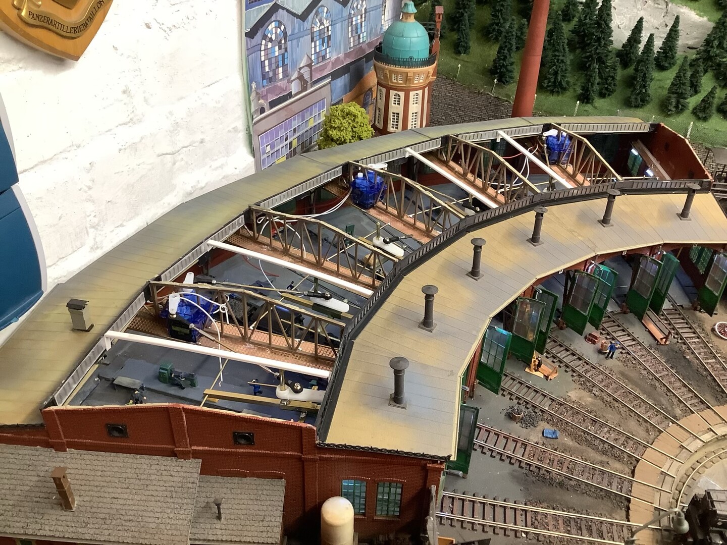

    Wieder 2 Bauabschnitte abgeschlossen. Erstens habe ich den Bohlenweg um die Drehscheibe mit Fichtenleisten vervollständigt und zweitens ist die Montage der Tragkonstruktionen und damit der Lichtleisten abgeschlossen. Es fehlen nun noch das Verlöten der restlichen Leitungen und Montage und Anschluss der Infrarot-LEDs oberhalb der Schuppentore. Diese LEDs sollen heute noch kommen und dann werde ich mal einen Versuchsaufbau machen. Noch fehlt die Beleuchtung des letzten Standes Fertig und Bohlenweg farblich behandelt. Mehr Kleinigkeiten und es sieht sofort ganz anders aus. Beste Grüße, Ralf

    Die erste Tragkonstruktion ist fertig und ich bin sehr zufrieden wie stabil das Ganze geworden ist. Entgegen der ursprünglichen Planung hab ich die Platinen aus 3 Stücken zusammengesetzt. Es war schlicht eine Preisfrage. Innen sind die Platinen durch Lötbrücken für die Beleuchtung verbunden, außen durch 1,5mm Messingdraht stabilisiert. Wenn diese Teile unter die Fetten geklebt werden werden sie zusätzlich mechanisch verbunden. Das sind nur die Verbindungen zwischen Vollmer Original und zukünftiger Torbetätigung. Die werden dann an diesen Platinen befestigt. Ob direkt gelötet oder mit aufgelöteten Messingmuttern verschraubt muss ich noch entscheiden. Viele dieser Entscheidungen treffe ich direkt während des Bauens. Bislang hat das immer gut geklappt. Planung auf dem Papier ist gut, aber die endgültige Ausführung kommt dann, wenn ich die Teile in der Hand halte. 🤣🥴 Die quer verlaufende LED-Kette ist eine Spiegelung meiner Arbeitsplatzbeleuchtung unter dem Regal, das sich darüber befindet. Ansonsten sind die Werkzeugmaschinen eingetroffen und 10 Arbeiter wurden eingekleidet. Einige haben ihre neuen Klamotten schon ganz schön eingesaut. 🥴 Die Außenleuchten hab ich auch schon montiert. Aus dem Land des Lächelns….ach nein, das war ja Japan, kommen sehr hübsche kleine Straßenleuchten. Wenn man bei denen mit der Miniflex den Mast kurz hinter dem Leuchtkörper ein wenig einritzt, dann kann man den Mast an der Stelle dann abbrechen ohne die ultradünnen Leitungen zu beschädigen. So erhält man sehr kleine Wandleuchten die unter 1,00€ pro Stück und somit einen Bruchteil von deutschen Fabrikaten kosten. Dazu noch erheblich kleiner. Die Wandleuchten aus Fernost dagegen sind viel zu groß und die Bauart, die ich haben wollte in Spur N nicht erhältlich. Davon gibt es Fotos sobald der erste Stand mit der Tragkonstruktion ausgestattet und die Beleuchtung abgeschlossen ist. Beste Grüße, Ralf

    Es geht weiter. Das Schuppendach ist nun komplett entfernt…wieso eigentlich Schuppen? Im Englischen ist es wenigstens ein Haus..🤣 Die Schuppengleise wurden gerade ausgerichtet. Schuppen und Gleise passten nicht 100% übereinander, ich hatte zuerst die Gleise verlegt und dann den Schuppen darüber gesetzt. Nun liegen die Gleise genau mittig in jedem Stand. So konnte ich die seitlichen ABS Segmente mit gleichem Maß zuschneiden. Diese Segmente sind verspachtelt und in den ersten beiden Ständen ist auch schon die erste Grundierung für den Betonboden aufgetragen. Die Verkabelung habe ich angepasst, so wird die Stromzufuhr zu den Schuppengleisen nicht mehr durch die Bühne bestimmt, sondern später durch die Öffnung der Tore. Da der Schuppen eine Inneneinrichtung erhalten soll kam für mich die Anordnung der Servos innerhalb des Schuppens nicht in Frage. Die Drehachse der Tore unter die Platte zu verlängern ist aber nahezu unmöglich. Es wird also auf Stelldrähte an den ursprünglichen Anlenkpunkten hinauslaufen, allerdings dann mit einer Drehachse am Ende des Schuppengleises. Ein bemaltes Messingröhrchen mit drehbarer Welle darin erscheint mir wesentlich unauffälliger als ein hinten unter der Decke platziertes Servo. Für die Einrichtung sind ein paar Werkbänke schon fertig, ebenso die 28 Leuchtstoffleuchten, bestehend aus jeweils 4 LEDs. Dass da noch ein Einschalteffekt dazu kommt glaube ich nicht. Bis auf ein paar Effekte hab ich ja eh eine Oldschool Ein-Aus Beleuchtung. Die Werkzeugmaschinen werden wohl noch diese Woche eintrudeln, ebenso die Streifenrasterplatinen, die unterhalb der Fetten die Basis für Beleuchtung und Antriebsmechaniken bilden werden. Bis das soweit ist bleibt mir noch Zeit den Boden zu vervollständigen und die Oberkante der Fetten von Kleberrestenn zu befreien. Und natürlich noch diverse Arbeiter einzukleiden. Auf Untersuchungsgruben innerhalb des Schuppens hab ich verzichtet. Meine Mini-Stichsäge hätte zwar in den Schuppen gepasst, aber irgendwann wird die Anlage ja eh wieder abgerissen, aber darauf will ich momentan nicht zu viele Gedanken verschwenden. Beste Grüße, Ralf

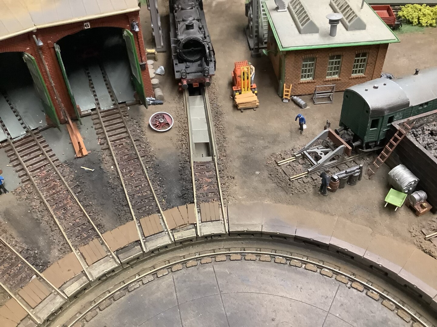

    So, noch mal kurz im Keller gewesen und Fotos gemacht. Dabei hab ich gleich den Lokschuppen abgedeckt. Da haben zwei doch ein ruhiges Plätzchen gefunden. Auf, vor und neben der Bühne sind ein paar Details hinzugekommen. Das neue „alte“ Stellwerk des BW. Mit Trampelpfad zum Nebeneingang. Die Grube der Drehscheibe nach der Alterung. Der Lokschuppen jetzt teilweise schon abgedeckt. Bislang ist es ohne Beschädigungen der Wände abgelaufen. Ich muss allerdings die Fenster nachbehandeln. Nach Jahren ist der Kleber nun schneeweiß und die Scheiben wohl nicht zu ersetzen, ohne die Rahmen zu zerstören. Selbst mit der neuen Beleuchtung und geöffneten Toren ohne Lokomotiven im Schuppen wird man wohl nur ansatzweise einen Blick auf die Rückwände haben. Daher wird es wohl auf ein Kaschieren der weißen Stellen hinauslaufen. Wenn ich mir den Luxus erlaube und die hinteren Bereiche des Schuppens mit Gerätschaften zu versehen werde ich um eine Unterflurmontage der Servos nicht herumkommen. Die Montage innerhalb des Schuppens wäre deutlich mehr zu sehen als der Kleber an den Fenstern. Mal sehen, was mir da so einfällt. Für jedes Problem gibt es ja irgend eine Lösung. Die kleinen Leuchten neben den Toren werden auf jeden Fall beim Beleuchtungsumbau eine LED verpasst bekommen. Beste Grüße, Ralf
