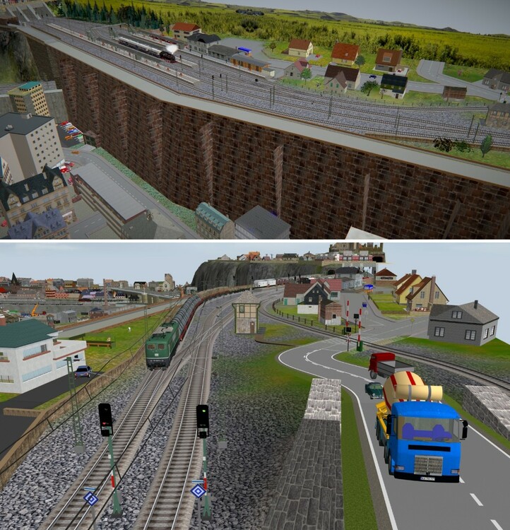

  1. Jetzt gab es aber auch noch einen weiteren etwas unschönen Aspekt. Damit zumindest ein kleiner Ort beim Bahnhof 1 (Hbf) mit Stadthäusern entstehen konnte, mussten die Gebirgsflanken sehr steil werden. Das reichte aber immer noch nicht aus um den Bahnhof 6 mit einer glaubwürdigen Mindestanzahl von Gleisen auszustatten. Vergrößern wollte ich die Grundplatte aber auch nicht. Und so wurden zwei Bahnhofsgleise der Hauptstrecke inklusive Bahnsteig gestrichen und die Felswandstütze aus dem Online-Katalog eingesetzt. Wie man im Bild 16 (oberes Bild) sehen kann, ist das zwar nicht so richtig schön, aber auch in der Realität müssen unschöne Kompromisse gemacht werde. Bilder 16 und 17: Bahnhof 6 mit Felswandstütze, Güterzug mit BR 151 in Richtung Gleiswendel Süd

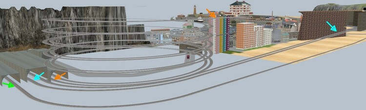

  2. Teil 3 der Anlagenbeschreibung Nach den Beschreibungen der Schattenbahnhöfe und des Bahnhofs 1, erscheint es mir sinnvoll für die weiteren Beschreibungen dem Streckenverlauf der Hauptstrecke zu folgen. Züge die auf der Hauptstrecke den Bahnhof 1 an der Südseite verlassen, fahren entweder über eine lange Rampe zum Bahnhof 3 (blauer Pfeil), oder über einen 5-stöckigen Doppelgleiswendel zum Bahnhof 6 (oranger Pfeil). Die Nebenstrecke der Hafenbahn (grüner Pfeil) wird zu einem späteren Zeitpunkt beschrieben. Über den Gleiswendel erfolgt ein Anstieg von der Ebene 1 (110 mm) zur Ebene 6 (660 mm). Ich hatte bewusst die großen Radien von Rocco benutzt, da es mir wichtig war diese Anlage auch in der Realität bauen zu können. Ein weiterer schöner Effekt ist, dass die Fahrzeit im Tunnel sehr lang wird. Immerhin beträgt die Strecke für eine Umrundung über 5 m. Allerdings stellte ich nachdem der zweite Wendel aufgebaut wurde fest, dass in der Ebene 6 nur Platz für entweder einen Bahnhof oder eine große Brücke vorhanden ist. Da hier aber auch noch Züge auf einer Nebenstrecke fahren sollten, entschied ich mich schweren Herzens gegen die Brücke. Bild 15: Gleiswendel Süd

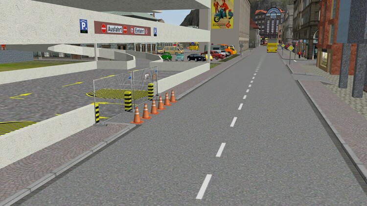

  5. Schaut man sich das Bild 13 genauer an, so fällt auf, dass das Parkhaus total leer steht. Die Begründung mag sein, dass ich keine 70 bis 80 Kfz platzieren wollte oder aber dass das Parkhaus zurzeit gesperrt ist (siehe Bild 14). 😉 Bild 14: Parkhaus gesperrt

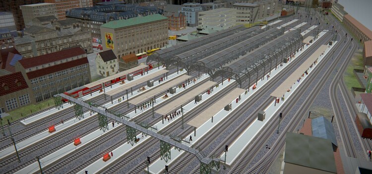

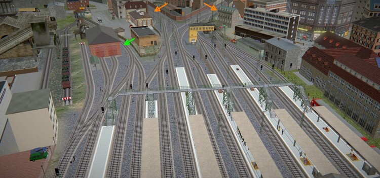

  7. Der Bahnhof hat 8 Bahnsteige für die Hauptstrecken und 4 Bahnsteige für Nebenstrecken. Da 13. Gleis ist ein Güterzuggleis für die Hafenbahn (rechts im Bild). Bei der Elektrifizierung habe ich mich etwas zurückgehalten. Es wurde nur die Hauptstrecke mit einer Oberleitung ausgestattet. Bild 12: Bahnhof 1 (Hbf) Bahnsteige

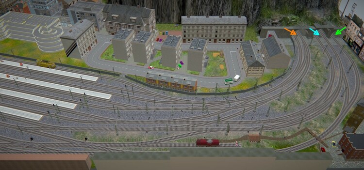

  8. Im nachfolgenden Bild sieht man den Einfahrtsbereich vom Bhf 1/Hbf mit den beiden Strecken die vom Schattenbahnhof kommen (orange Pfeile). Die Nebenstrecke der Hafenbahn ist mit einem grünen Pfeil gekennzeichnet. Bild 11: Bahnhof 1 (Hbf) Nordseite
  9. Züge die die Schattenbahnhöfe verlassen durchfahren zuerst den Bahnhof 1 (Hauptbahnhof). Die Hauptstrecke führt in einer Runde also zweimal durch den Hauptbahnhof (Hbf). Der Begriff Hauptbahnhof ist wahrscheinlich nicht ganz zutreffend. Denn Schnellzüge wie TEE, ICE usw. halten in dieser kleinen Stadt nicht an. Die Länge der Bahnsteige ist aber ausreichend damit auch bei außerplanmäßigem Halt der gesamte Zug am Bahnsteig zum Stehen kommt. Im Hauptbahnhof sind für die Hauptstrecke je Fahrtrichtung jeweils zwei Gleise vorhanden. Da die Hauptstrecke zweimal durch den Bahnhof verläuft, sind das also 8 Gleise. Die Einfahrt der Züge oder Triebwagen an die im Fahrplan vorgesehenen Bahnsteige wird mit Gleiskontakten (in der EV als Identeinheiten gekennzeichnet) gesteuert. Wenn das entsprechende Ausfahrtsignal auf Hp 0 steht wird die Einfahrtgeschwindigkeit frühzeitig heruntergesetzt. Die Bremswege der Hauptstrecke sind, egal ob im Bahnhof oder auf freier Strecke, für eine maximale Geschwindigkeit von 200 km/h ausgelegt; die für die Nebenstrecken für maximal 60 km/h. Nicht in der Skizze aufgeführt sind folgende Strecken: - Hafenbahn (eingleisige Strecke, die von vier Zügen/Triebwagen teilweise gleichzeitig genutzt wird), - eine Direktverbindung vom Bahnhof 6 zum Bahnhof 3 (wird vom Schienenbus genutzt), - einer Nebenstrecke vom Bahnhof 2 zum Bahnhof 3 (wird von einer BR 24 mit Personenwagen Typ Donnerbüchse benutzt), auf diesem Weg ist eine Weiterfahrt zum Bahnhof 6 ohne Richtungswechsel möglich, - eine Direktverbindung vom Hafen zum Bahnhof 3. Im Automatikstellpult lässt sich die automatische Gleiswahl ein- und ausschalten. Außerdem kann hier festgelegt werden, dass die Züge oder Triebwagen nach einer Wartezeit (50 Sekunden) automatisch wieder anfahren. Im nachfolgenden Bild vom Automatikstellpult habe ich die beiden Schalter markiert. So nebenbei sei erwähnt, dass das Pult den Betrieb im Vollautomatikmodus anzeigt. Das ist auch der Zustand in dem die Anlage veröffentlicht wurde. Um die Anlage manuell zu bedienen, muss der Schalter oben rechts (Vollautomatik AUS) betätigt werden. Erst wenn alle Schalter, auch die des nicht abgebildeten Stellpults für die Automatikgruppen, nicht mehr betätigt sind (das kann bis zu 22 Minuten dauern), kann problemlos im halbautomatischen Betrieb gefahren werden. Halbautomatisch bedeutet, es gibt keine Fahrtregler und gesteuert wird über die Signalstellungen. Im Schattenbahnhof werden die Züge mit den grünen Schaltern angesteuert, in den sichtbaren Strecken durch Betätigung der GBS Signale. Bild 10: Automatikstellpult

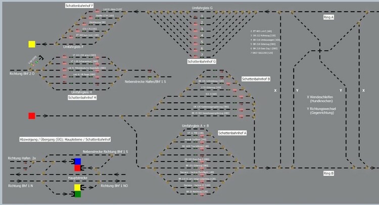

  15. Zur Bedienung sei erwähnt, dass ich von der echten Bahn keine Ahnung habe und das Stellpult einfach nach meinem Geschmack und meiner Logik entstanden ist. Gestartet wird ein Zug durch betätigen des entsprechenden grünen Schalters. Sobald der Zug das Signal passiert hat, leuchtet die Gleisanzeige gelb/reserviert. Durch nochmaliges Betätigen des Schalters wird das Signal auf rot gestellt und nachdem der Zug seine Runde gedreht hat, leuchtet der GBS0 Baustein rot (besetzt). Anzumerken sei, dass eine Runde ohne Halt in den Bahnhöfen bis zu 10 Minuten dauern kann. Die in der Beschriftung bei den einzelnen Gleisen in eckigen Klammern aufgeführte Zahl gibt die Geschwindigkeit des jeweiligen Zuges an. So lässt sich in etwa abschätzen in welcher Reihenfolge mit welchem Abstand die Züge unfallfrei fahren können. Bild 8: Die rechte Hälfte vom GBS
  16. In der Totalen lassen sich Details leider nicht erkennen und so folgen hier zwei Detaildarstellungen. Bild 7: Die linke Hälfte vom GBS

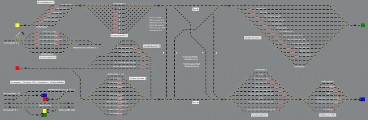

  17. Die Fotos entstanden extra für diese Beschreibung erst nachdem die Anlage fertig war. Dabei fiel mir auf, dass nach der Umstellung von MBS V6 auf MBS V7 die Grundplatte verschoben war und viele Signale in der Orientierung um 180° gedreht waren. Bei den Signalen trat dieser Effekt lediglich bei den Signalen auf, die mit den Gleisen verknüpft waren. Zwischenzeitlich habe ich – hoffentlich – alle Signale überprüft und gegebenenfalls entsprechend der Fahrtrichtung wieder korrekt positioniert. Um eine Übersicht über die Anordnung Schattenbahnhöfe zu erhalten, habe ich das dazugehörende Gleisbildstellpult (GBS) „fotografiert“. Bild 6: Gleisbildstellpult für die gesamten Schattenbahnhöfe.

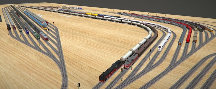

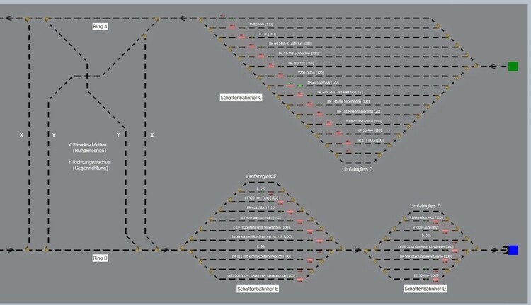

  18. Bild 5: Im Vordergrund der Schattenbahnhof E und dahinter der Schattenbahnhof C

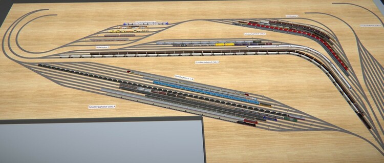

  19. Die langen Züge in der Gegenrichtung werden im Schattenbahnhof C (Bildmitte) geparkt. Oberhalb davon befinden sich die Schattenbahnhöfe D und E. Diese sind in Verlängerung der Schattenbahnhöfe A und B später entstanden. Bild 4: Schattenbahnhof C (mittig) und die Schattenbahnhöfe D und E.

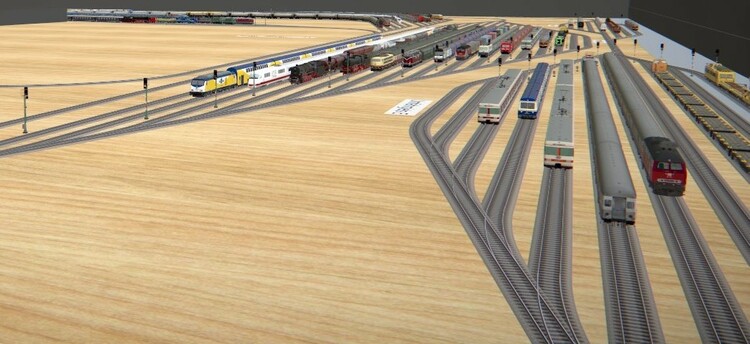

  20. Bild 3: Die gleichen Schattenbahnhöfe aus einer anderen Perspektive.

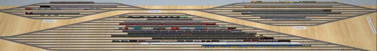

  21. Ursprünglich gab es lediglich die Schattenbahnhöfe A, B und C. Der Schattenbahnhof B entstand bereits in einer frühen Phase und wurde losgelöst vom Schattenbahnhof A für extrem lange Güterzüge vorgesehen. Aber so nach und nach wuchs die Anzahl der Züge und damit auch der „Speicherbedarf“. Auf den folgenden Bildern sind die Bahnhöfe detaillierte zu sehen. Bild 2: Die langen Schattenbahnhöfe A und B sowie die zwei kleineren, später hinzu gekommenen, Schattenbahnhöfe F und G (für die Gegenrichtung) in der Totalen.
