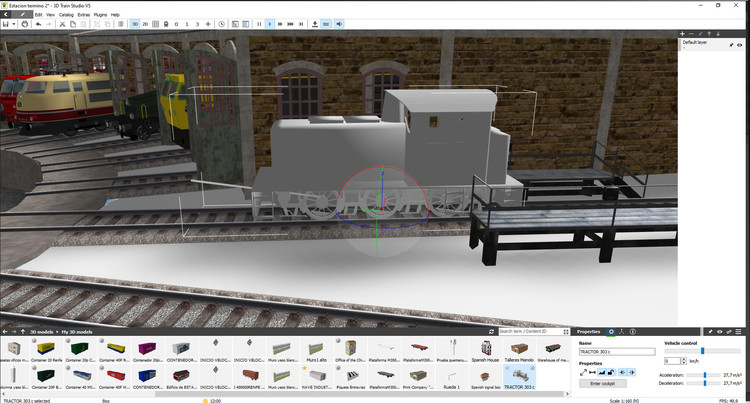

  1. Ich lade die beiden Dateien als Fahrzeug auf den MBS hoch, in diesem Fall mit einem Motor. Beim Laden der Datei "Geschenk" + "Animation" bewegen sich die Räder und der Stift bereits. Wenn ich die Animation stoppe, stoppen die Räder. Und sie funktionieren nicht, wenn ich die Lok beschleunige.
  2. Bleib wie vorher. Die Animation bewegt sich unabhängig voneinander. Mit anderen Worten, es bewegt sich nur als Animation, nicht wenn es läuft oder für die Lokomotive. Mein Zweifel ist: Ich habe nicht gesehen, was Sie über das Schreiben von "_AnimWheel; 0; 50; noloop; noautoplay" gesagt haben. Wo schreibe ich es? Für den Fall, dass es das ist, was in den mbs fehlschlägt
  3. Oh! Ich kann die Lösung nicht finden. Übertrifft mich. Ich weiß nicht, warum es mir einen Fehler gibt, die Datei privat zu senden. Ich gebe es hier an Sie weiter, schließlich ist es ein Beitrag für meine Kollegen. TRACTOR_303_consejosmaxwei.zip
  4. It starts to work ... halfway. I have called the pin as you have written. Now in the MBS when the locomotive runs, the pin follows the wheels horizontally, Olé !. But I have to "play" the animation if it doesn't stay still. By the way Max thanks for your patience and attention -------------------------------------------------------------------------- Es beginnt zu arbeiten ... auf halbem Weg. Ich habe den Stift so genannt, wie Sie geschrieben haben. Jetzt in der MBS, wenn die Lok fährt, folgt der Stift den Rädern horizontal, Olé! Aber ich muss die Animation "abspielen", wenn sie nicht still bleibt. Übrigens, Max, danke für deine Geduld und Aufmerksamkeit.
  5. Hello again When I apply an animation it does move. But continuous, that is, even when the locomotive is stopped. When I apply the rotation constraints it ignores. And I can't get him to follow the wheels. Anyway ... little by little, I keep working to find the solution. ------------------------------------------- Hallo wieder Wenn ich eine Animation anwende, bewegt sie sich. Aber kontinuierlich, also auch wenn die Lok angehalten wird. Wenn ich die Rotationsbeschränkungen anwende, werden sie ignoriert. Und ich kann ihn nicht dazu bringen, den Rädern zu folgen. Wie auch immer ... Stück für Stück arbeite ich weiter daran, die Lösung zu finden.
  6. Thanks again! I'm going to try it, I hope it works. Although the past moves but not as it should. That is to say.... It rotates like clockwise and does not move horizontally. ------------------------------------------------------------- Danke noch einmal! Ich werde es versuchen, ich hoffe es funktioniert. Die Vergangenheit bewegt sich zwar aber nicht so wie sie sollte. Das heißt.... Es dreht sich wie im Uhrzeigersinn und bewegt sich nicht horizontal.
  7. Wenn ich die Lok in das Programm lade, passiert mir das.

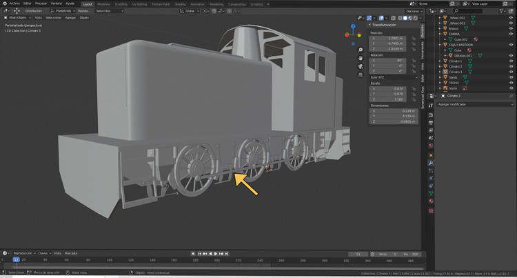

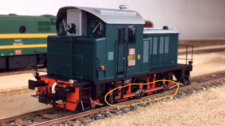

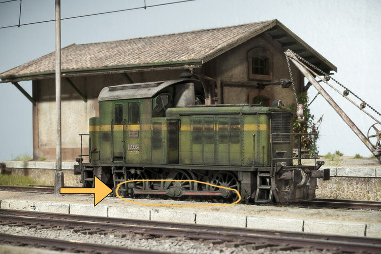

  8. Hola amigos del ferrocarril. No puedo resolver un problema con el modelado de una parte de la locomotora 304 de RENFE. ¿Cómo puedo hacer o qué comando debo dar para que el molinete también gire con las ruedas? -------------------------------------------------- -------------------------------------------------- ----- Hola amigos del ferrocarril. No puedo resolver un problema con el modelado de una parte de la locomotora RENFE 304. ¿Cómo puedo hacer o qué comando dar para que la rueda del pasador también gire con las ruedas?
