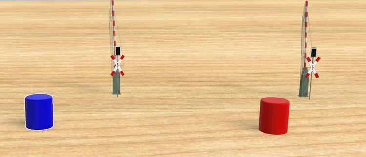

  17. Hello, since I started this discussion , I republish my old solution refreshed in V7. Also cars stop/start before the barriers. It is an acceptable solution and easy to use. Since it is generic : just paste from layout once. Then each local copy works ( copy the whole group, unpack later ). Do not copy the EV code twice. It does not use Goetz excellent solutions, in his latest publication you can find all extra's. He published it in tutorials ( see above ). Hallo, da ich diese Diskussion begonnen habe, veröffentliche ich meine alte Lösung in V7 aufgefrischt. Auch Autos stoppen/starten vor den Schranken. Es ist eine akzeptable Lösung und einfach zu bedienen. Da es sich um eine generische Lösung handelt, muss man nur einmal aus dem Layout einfügen. Dann funktioniert jede lokale Kopie (die ganze Gruppe kopieren, später auspacken). Kopieren Sie den EV-Code nicht zweimal. Es verwendet nicht Goetz ausgezeichnete Lösungen, in seiner letzten Veröffentlichung können Sie alle Extras finden. Er hat sie in Tutorials veröffentlicht ( siehe oben ). 161A334F-A357-4CD6-B8E0-C07FB97F2648 Best regards, Herman ( I know I had better updated the version, but the deletion was already a fact. Oeps. )
  18. Hello, as always I need some time to investigate and understand. Nice done With thanks, Herman
  19. Thank you @Goetz . Kind regards, H.
  20. Hello @Goetz, thank you, I will certainly look at it very soon. ( I was not here in the weekend ) Hello @Goetz , "only" , perhaps yes in the graphical EV. And saterday night (*) I was just thinking that in V8.xx we can see where the animation is at a certain point ( only in Lua script), and intercept when the opening is not yet ready ? (maybe - I'll have to look at it ) (*) half sleeping, one of the reasons I should stay out of the forum or the studio after 18 hour. Hello @Phrontistes , thank you for the suggestion in P.M. I'll look at it too. Kind regards, Herman
  21. Hello @Goetz , yes I do understand that clear. I used for a long time the same solution with "start" ( of course yours is more clear and compact, mine was from V6 ). If the first train comes in just when the opening is not finished yet, we have to close and add 1 to the counter. But then the "start" jumps the barriers back to start before the close. ( just tested also on your layout) That's not nice to see. That's why I changed to use current. So it is better we both say : it is not possible when you use current to open and close with both the "ôffnen" and "schließen" animations. I thougt for a moment there was a solution. Since the solution "current" and 2x "schließen" ( above red button ) seems ok (exept the late orange light on open), I stay with that solution here. Just a choice. Thanks for your layout, and the clarifications. I always learn from it. Kind regards, Herman
  22. Hello @Goetz . I think I used your suggested solution, because I use counters, I have to check it. But what if the second first train comes in just when the animation for open is already busy , then we have to close, and that's why I use "current". Best regards, Herman
  23. Hello, maybe I should have come directly with this. Bahnübergang Halb-Schranke.mbp With 2x "schließen" it works, I think, even the red/orange lights ? ( blue button ) But what is wrong when using "schließen" and "öffnen" ( red button ) Only solutions with current and not start please. Regards, Herman
  24. Hello @Goetz , thanks, seems very locigal. I'll try it out, probably after the weekend. But for the moment I'm not clever enough to make a single command button for open and close, and use both "öffnen" and "schließen" properly with current. I' ll make a little layout. There must be a logic misunderstanding in my mind , I think Greetings, Herman
