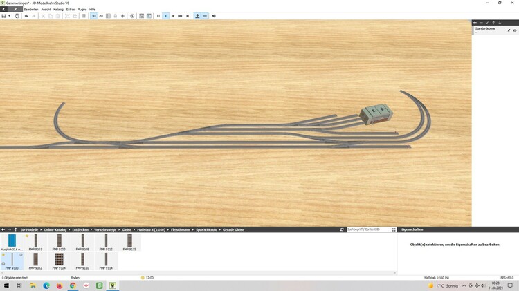

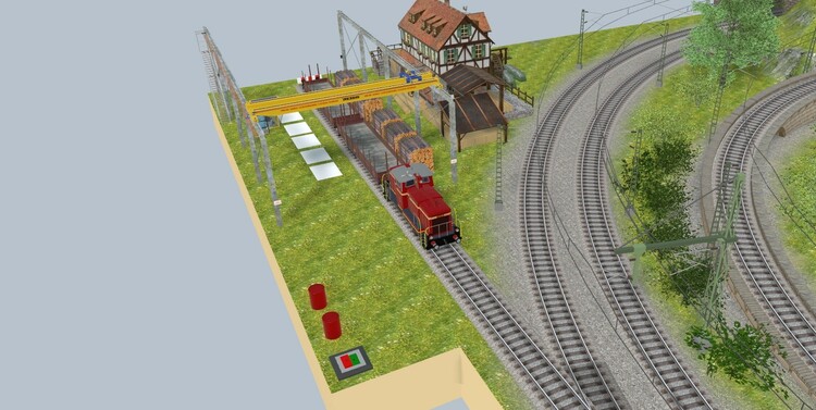

    Den Güterbereich habe ich inzwischen auch bereinigt und sinnvoll gestaltet: Heraus kam ein Ladegleis mit zwei Güterschuppen und ein Freiladegleis mit Kopframpe dahinter. Das Stumpfgleis in der Mitte kann z. B. zum abstellen von Triebfahrzeugen genutzt werden. Links am Anlagenrand musste ich noch ein kleines Brett nach vorne anfügen, aber ich wollte unbedingt einen Kran haben! Dank kräftigem Kopieren von @Roter Brummer funktioniert er inzwischen sogar. Danke dafür! Die Ausgestaltung kommt natürlich noch. Auch die Schalter und weißen Flächen dienen nur zum testen.

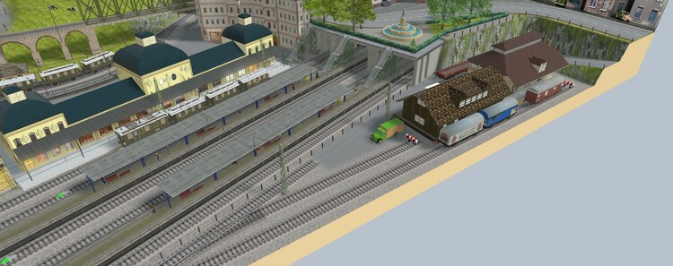

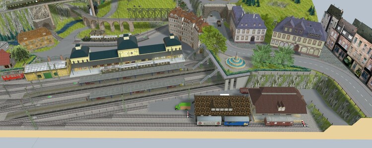

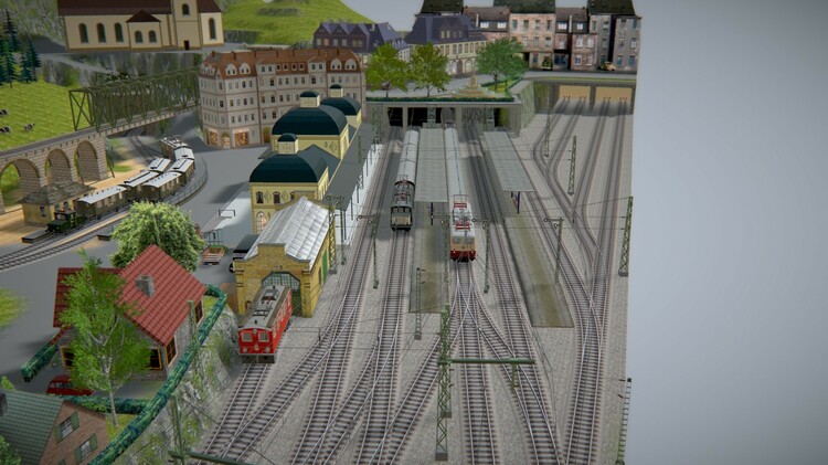

    Hallo zusammen, seit einiger Zeit werkle ich schon in V6 an meinem aktuellen Anlagenprojekt Baden-Baden 2.0, welches ich jetzt auch nach V7 übernommen habe. Aufgabenstellung an mich selber war: Mach was Sinnvolles aus dem Noch Fertiggelände Baden-Baden! Grundsätzlich finde ich dieses Fertiggelände nämlich gar nicht schlecht, vor allem die Streckenführung auf der Bergstrecke gefällt mir. Klar ist alles ein wenig überladen, aber wer halt nur 1,70x1m Platz hat, will ja auch nicht auf alles verzichten. Was in meine Augen aber gar nicht geht ist der "Hauptbahnhof", mit seinen viel zu kurzen Bahnsteigen. Eine Lok und zwei Waggons sind nicht gerade das, was ich unter einem ordentlich langen Zug verstehe! Auf dem Bild sieht man die Problematik sehr gut. Hier habe ich zuerst den originalen Gleisplan aufgebaut um dann Änderungen vorzunehmen. Gleichzeitig ist es natürlich Teil der Aufgabe die Landschaft so wenig wie möglich zu verändern - klar: Man kauft ja kein Fertiggelände um dann die Landschaft groß zu verändern! Die Idee war dann die hinteren Weichenverbindungen zu entfernen um längere Bahnsteiggleise zu bekommen. Gleichzeitig habe ich im vorderen Bereich die Weichenverbindungen verändert um später weniger "Sägezahnfahrten" aus dem Betriebswerk vorne zu haben. Damit sind jetzt schon Züge bis zu 5 Waggons auf der Hauptstrecke möglich, was ich als ordentlich empfinde. Danach habe ich den HBF und die angrenzenden Abstellgleise überdeckelt um einerseits Platz für etwas Stadt zu bekommen und andererseits optisch Tiefe zu gewinnen. Die Strecke in im Inneren mit ihren sehr kleinen Radien wurde an eine Lokalbahngesellschaft übergeben, die zwar auf Normalspur arbeitet, sonst aber mit eher bescheidenen Mitteln und kurzen Zügen ihren Dienst verrichtet. Wie ihr seht ist alles noch im Bau, weitere Bilder folgen. Schönes Wochenende!

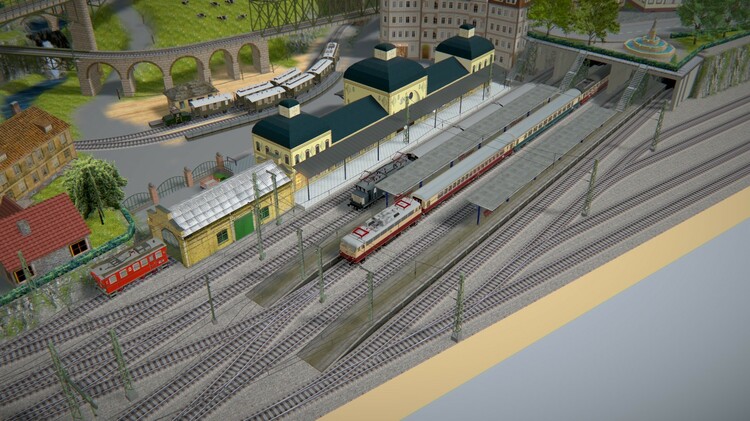

  18. Nach dem Wochenende ist es an der Zeit für ein kleines Update: Die Ausgestaltung ist schon recht weit fortgeschritten, die EV funktioniert, es sind nicht weniger als 7 Zugfahrten auf der Anlage unterwegs! Ich baue in N, da wäre die Anlage mit ca. 2m x 0,8m auch für den platzbeschränkten Modellbahner gut geeignet. Oder als Schaufenster/Messeanlage mit ordentlich Betrieb. Der RS1 der BOB Bodensee-Oberschwaben-Bahn im BW entspricht sogar der Wirklichkeit, da die HzL auch dort für den Betrieb zuständig ist. Die Idee stammt von einer Luftaufnahme des BWs, als gerade so einer da war.

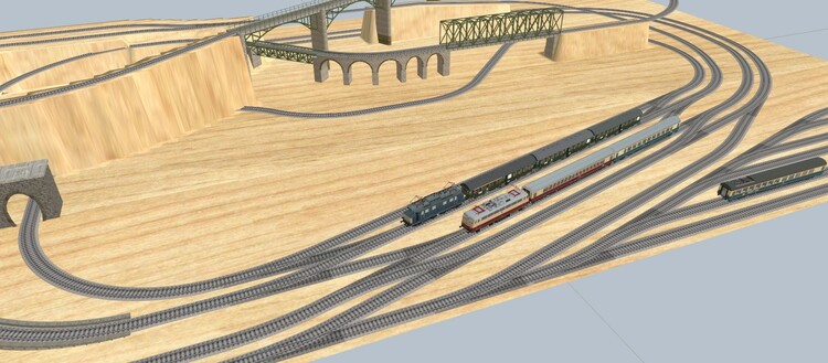

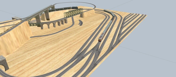

  23. Eine sehr schöne Anlage von dir! Ja, da hab ich Bock drauf! Hier mal ein erster Entwurf:
