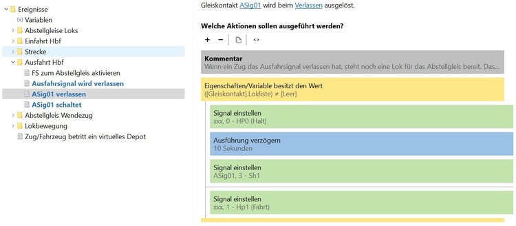

Hallo, ich habe einige Kopfbahnhöfe gebaut, bisher allerdings hatte ich die einzelnen Gleise immer einzeln angesprochen. Vor kurzem sah ich dann einen Kopfbahnhof mit sehr wenig EV, dafür mit Lua. Davon bin ich noch weit weg, probiere es aber anders. Die Anlage klappt zwar, ich habe aber ein Problem. Eine Lok kommt vom Abstellgleis und überfährt beim Ausfahrsig einen Gleiskontakt. Dort wird aktuell der Lokname in eine Zwischenvariable ausgelesen und dann dem Ausfahrsignal übergeben. Ich habe zwar im Gleiskontakt den Namen des Ausfahrsignals hinterlegt, aber ich bekomme es nicht hin, den Loknamen direkt in den Speicher des Signals zu schreiben. Eigentlich müsste das ohne Hilfsvariable direkt gehen. Gibt es irgendwo ein Beispiel, wo ich mir das ansehen kann, oder kann mri jemand die Lösung sagen. Kopfbahnhof.mbp

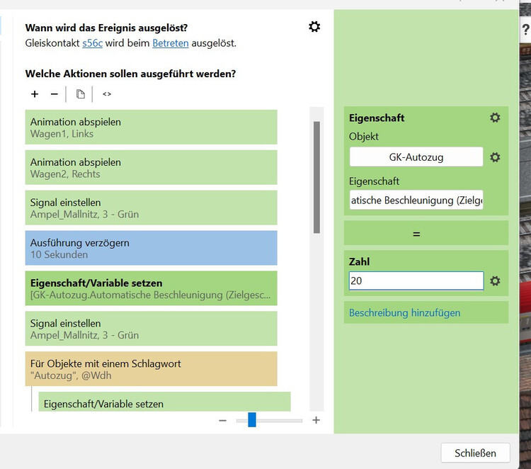

E03B749D-12AF-4506-84FD-B2CFD90EFC4A Ich wollte das noch nicht veröffentlichen, da noch ein paar Macken drin sind. Aber ich komme hier einfach nicht weiter. In der EV im Modul Shuttledienst sind es s7b und s56cb. Dort hakt es . Der Gleiskontakt im Autoverlader hinter dem Personenwggon schaltet einfach nicht um. -

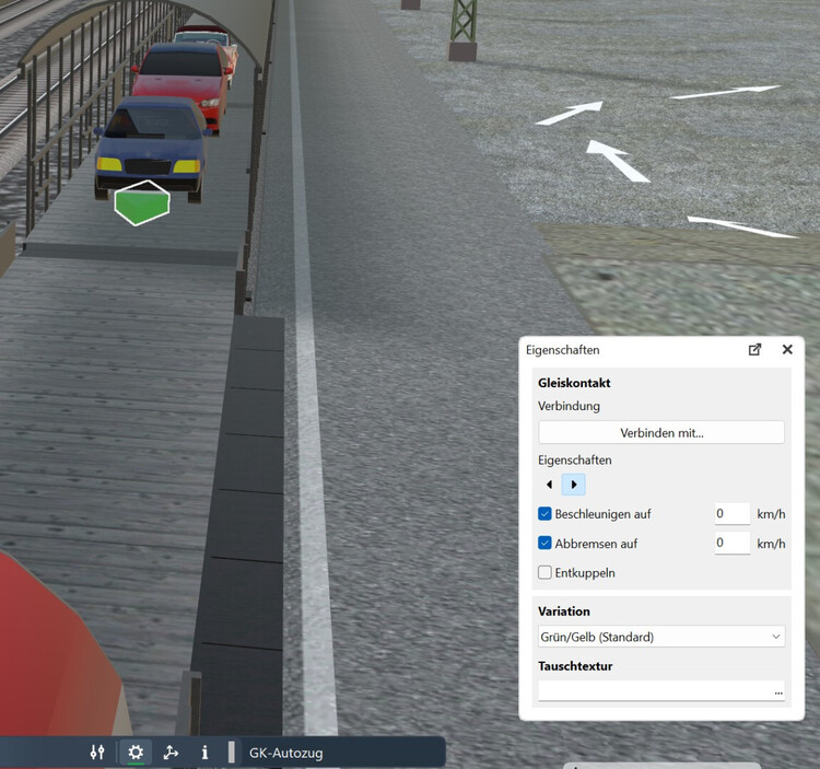

guenter.strickmann hat Thema erstellt in Fragen zur Steuerung
Thema Autoverladung: Wenn die Autos (hier der Blaue) auf dem Gleiskontakt GK-Autozug stehen möchte ich dem Gleiskontakt eine Geschwindigkeit zuordnen. Mache ich das von Hand, fahren die Autos alle schön vom Waggon. Aber wie muss die Funktion aussehen, damit das dann automatisch funktioniert. Ich habe verschiedene Varianten schon mal ausprobiert, aber der Kontakt reagiert nicht. Wo liegt da der Fehler, den ich begehe? -

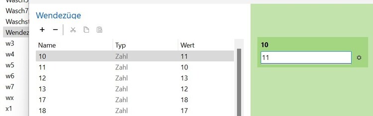

Vielen Dank für die schnelle Antwort. An Klartexter: Ich habe einen Kopfbahnhof. Da fährt die aktive Lok gegen den Prellbock, wird ausgeschaltet und die inaktive hintere wird aktiv geschaltet. Da der Zug rückwärts rausfährt, ist sie jetzt vorne. Sie soll später wieder im selben Gleis einfahren. Damit das klappt, gebe ich die Gleisnummer mit. Das ist vielleicht nicht elegant, aber funktioniert. Verkompliziert wird die Sache dadurch, dass hin und wieder ein Zug auf ein Abstellgleis fährt und durch einen anderen ersetzt wird. Dabei übergibt der Zug zum A-gleis seine Gleisnummer an den noch stehenden Zug, der dann rausfährt. Dabei muss die Gleisnummer eben an beide Enden des Wendezuges übergeben werden. Das hatte ich nicht hinbekommen. Geht bestimmt viel einfacher, aber es geht. :-)
Hallo zusammen, ich habe eine Frage, wie ich eine Variable setzen kann. Ich habe z. B. einen TEE-Zug mit zwei Kopfenden. Die jeweiligen Zugköpfe habe ich in einer Liste aufgeführt. Wenn die aktive Lok 10 über einen Kontakt fährt, weise ich ihr ein Gleis zu. Aber wie kann ich der inaktiven Lok 11 ebenfalls diese Gleisnummer zuweisen? Also so geht es nicht. Die ausgeschaltete Lok reagiert nicht auf den Gleiskontakt. Kann mir jemand einen Tipp geben. Günter
