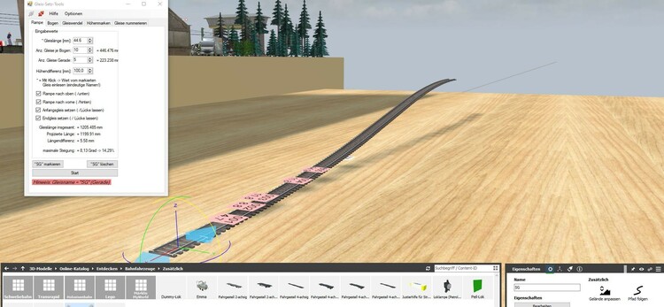

Gleise an Steigung anpassen ?
Hehe...das ging ja cool ... und sieht auch noch gut aus :-) Danke noch mal und auch an den Programmierer des Plugin @EASY Matthias
Hallo, das geht ja super schnell, das man hier eine Antwort bekommt. Sorry für vielleicht manchmal dumme fragen, aber jeder hat mal angefangen :-) Danke für die Antwort, das schaue ich mir gleich mal an ... Matthias
Hallo, ich hab dazu leider nicht wirklich etwas bei YT gefunden, die Videos dort sind auch schon etwas älter bzw. für frühere Versionen von MBS. Also die Frage ist wie ich ein Gleis an eine vorhandene Steigung anpassen kann ? Wenn ich an der einen Seite auf den blauen Pfeil klicke und das gleis dann drehe, dann bleibt das Gleis an sich aber gerade und "biegt sich nicht durch" um eine allmähliche steigung zu erzeugen. Wie macht man denn das ?? Matthias Altes Video, diese funktionen hab ich nicht gefunden

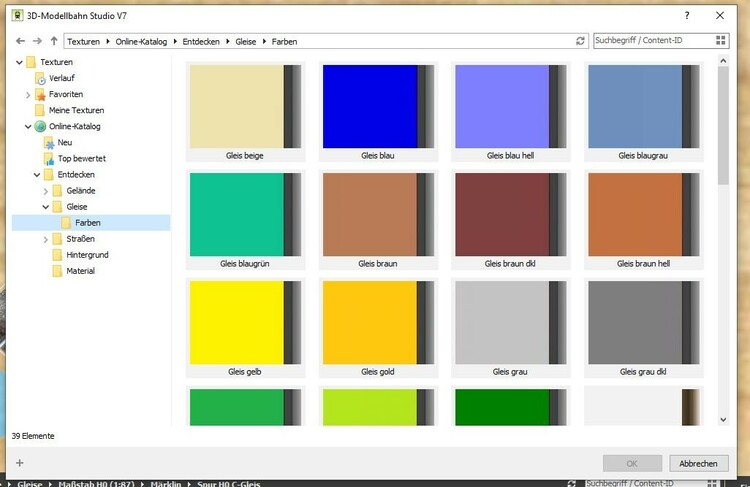

Farbige Gleise nur im Planungsmodus
Hallo, ich benutze die aktuelle Version. Danke für den Hinweis, die Gleiskontakte habe ich auch schon gefunden und werde die dann auch dafür benutzen. Die kann man ja dann auch zur Not noch verschieben, ist also ( wie du sagst ) auch flexibler. Matthias
Hallo, ja ok, verstehe ich wenn das nicht geht. Ist mir nur gerade aufgefallen als ich eine Anlage geladen hatte und so ziemlich alle Gleise "bunt" waren, da dachte ich das diese nur in der Planungsansicht bunt sind. Naja, ich weiß ja nicht wie schwierig das ist oder ob das vielleicht so zu unterscheiden wäre, das man die Farbe im Simulationsmodus nur ausblendet, wenn dem Gleis "NUR" eine Farbe und keine Austauschtextur gegeben wurde? Ich weiß nicht ob ich das jetzt richtig erklärt habe, aber ich meine das man das entfernt was im Katalog unter der Kategorie "Farbe" ist ( siehe Anhang ) Aber wenns nicht geht, dann gehts nicht, kein Problem. War nur so ne Idee. Matthias
Hallo, ich stehe noch am Anfang in MBS und habe vielleicht eine Option übersehen. Falls nicht hätte ich eine Bitte/Vorschlag für die Zukunft. Könnte man das irgendwie so haben, das farbige Gleise nur im Planungsmodus farbig angezeigt werden und im Simulationsmodus dann ohne die Einfärbung angezeigt werden? Das wäre schön, damit am bei der Planung Gleise, die mit Funktionen belegt sind besser finden kann und diese dann aber im Simulationsmodus nicht mehr farbig sind. Sieht ja komisch aus, wenn im Spiel die Gleise dann auch so "bunt" sind. Matthias
