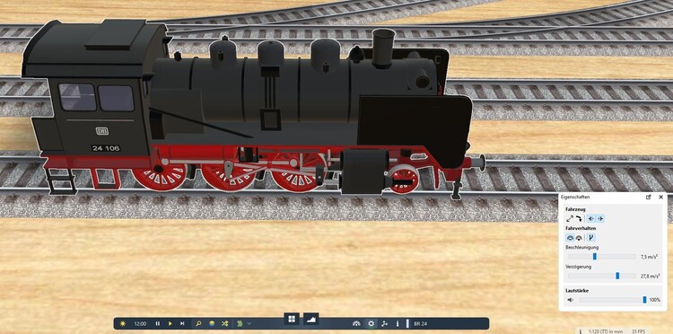

Hallo, naja ok, aber dann läuft der Sound ja immer und außerdem auch wenn die Lok steht. Das ist ja nicht das was anscheinend manche anderen machen. Die BR 24 zum Beispiel, da ist es so wie es sein soll, wenn die Lok steht, dann ist der Sound aus und wenn sie losfährt, dann ist der Sound zu hören und der verändert sich dann auch mit der angewählten Fahrstufe. Bei der BR 24 sieht aber auch das Eigenschaften Fenster anders aus. Da gibts den Play/Pause Button gar nicht...soehe Bild. @Klartexter Ja, den Eindruck habe ich auch. das ist mir bisher noch gar nicht so aufgefallen. Kann man denn den Sound irgendwie "nachrüsten" oder ist das eher schwierig ? Es gibt einige Lok's, die ich gerne verwende, und die haben leider auch keinen Sound: DB DB 245, BR 223, verschiedene Triebwage zb. VT, ICE Triebköpfe, Bahn AG Triebwagen, T4 Dieseltriebwagen Ihr seht schon welche Art Fahrzeuge ich gerne verwende, so ein bisschen was neueres :-) Matthias

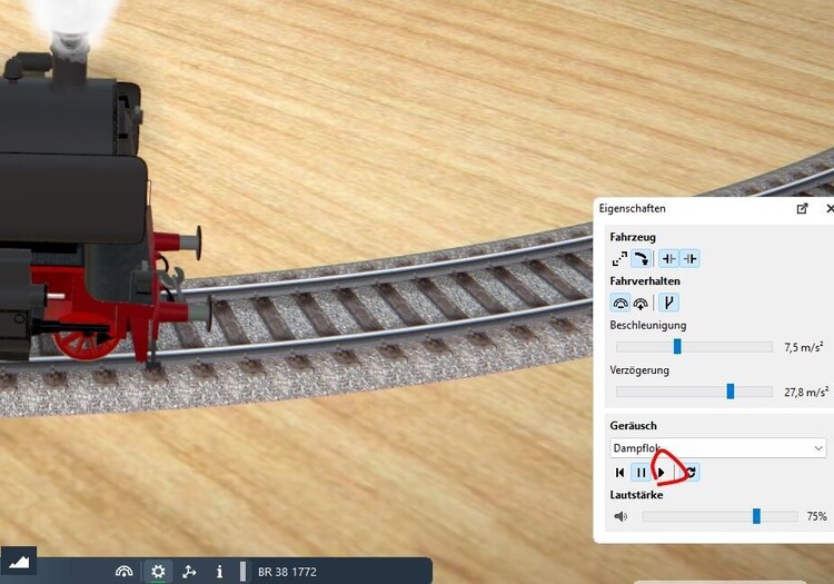

Hallo, ich hab im Forum schon mal gesucht, leider nicht wirklich was passendes gefunden. Also ich hab das Update auf v8.5.5 gemacht und frage mich wie ich den Sound ( Geräusche ) von den Loks aktivieren kann ? In den Haupteinstellungen sind Geräusche aktiviert (lok-sound_2.jpg) und wenn ich die Lok, als Beispiel hab ich mal die BR 38 1772 genommen, selektiere und dann unten rechts den Sound abspielen lasse, dann höre ich was. (lok-sound_1.jpg) Aber wenn ich einfach losfahre, dann kommt einfach kein Sound. In v7 war oben so ein Lautsprecher (lok-sound_MBSv7.jpg), da konnte man den Sound ganz einfach ein und ausschalten. Den finde ich aber nicht in v8. Was mache ich denn falsch ? Matthias Ps.: Ich hab gerade mal ne andere fertige Anlage auf dem Online Katalog geladen, da funktioniert der Sound ... komisch ...
