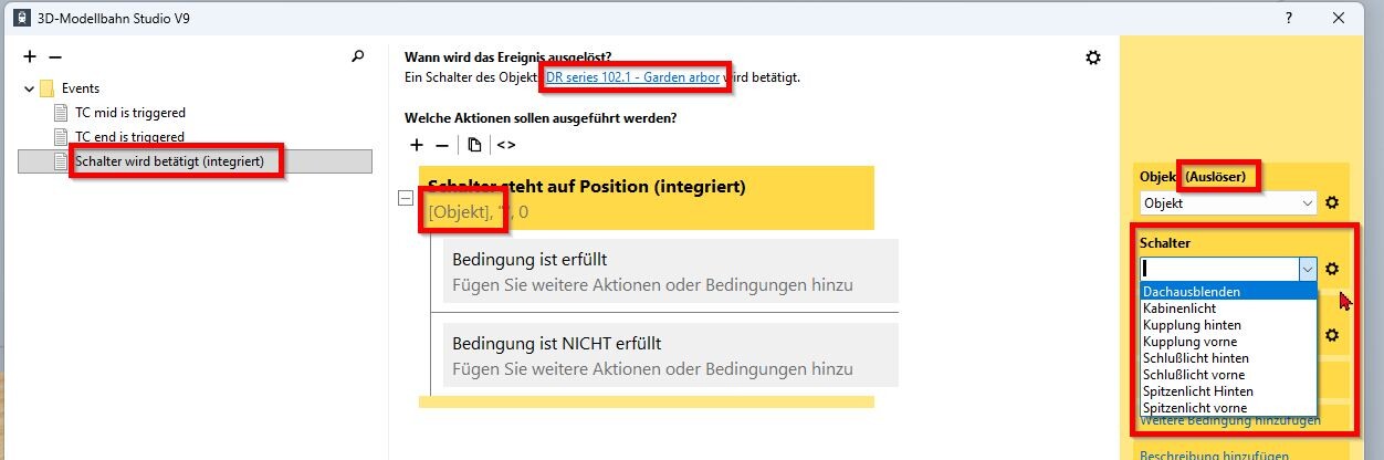

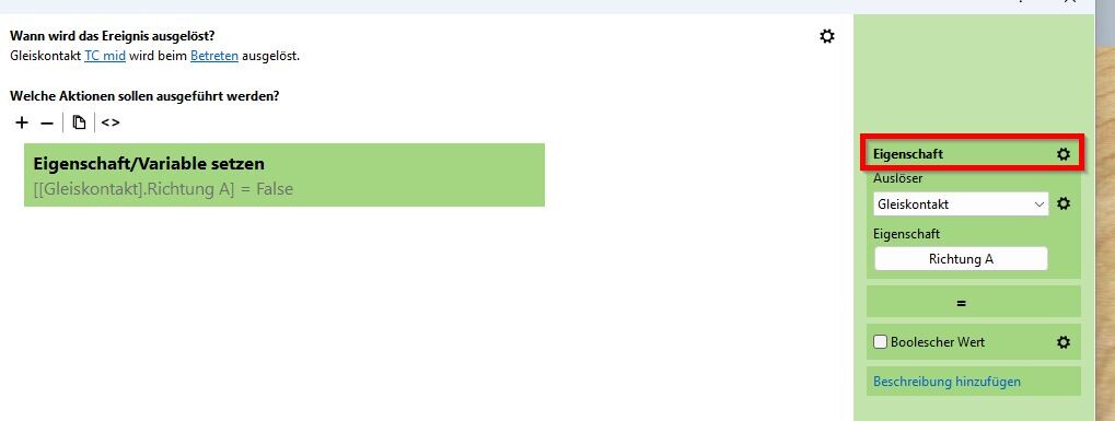

  28. Das ist blur, was Neo mit "Miniatureffekte" bezeichnet. Das schalte ich auch immer ab. Ebenso schalte ich die Schatten ab, weil es sonst zittert.

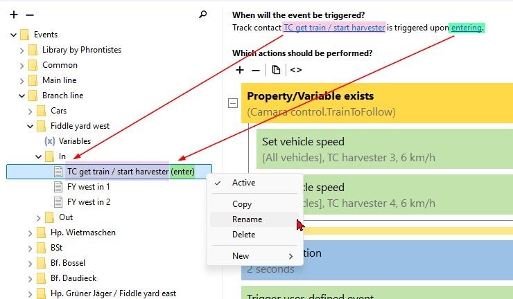

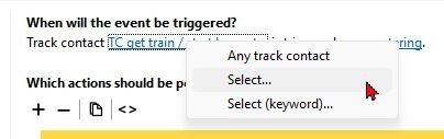

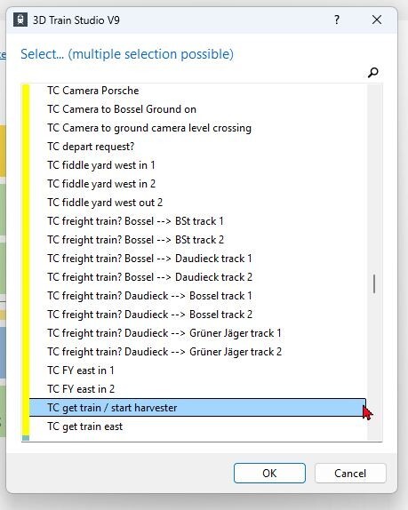

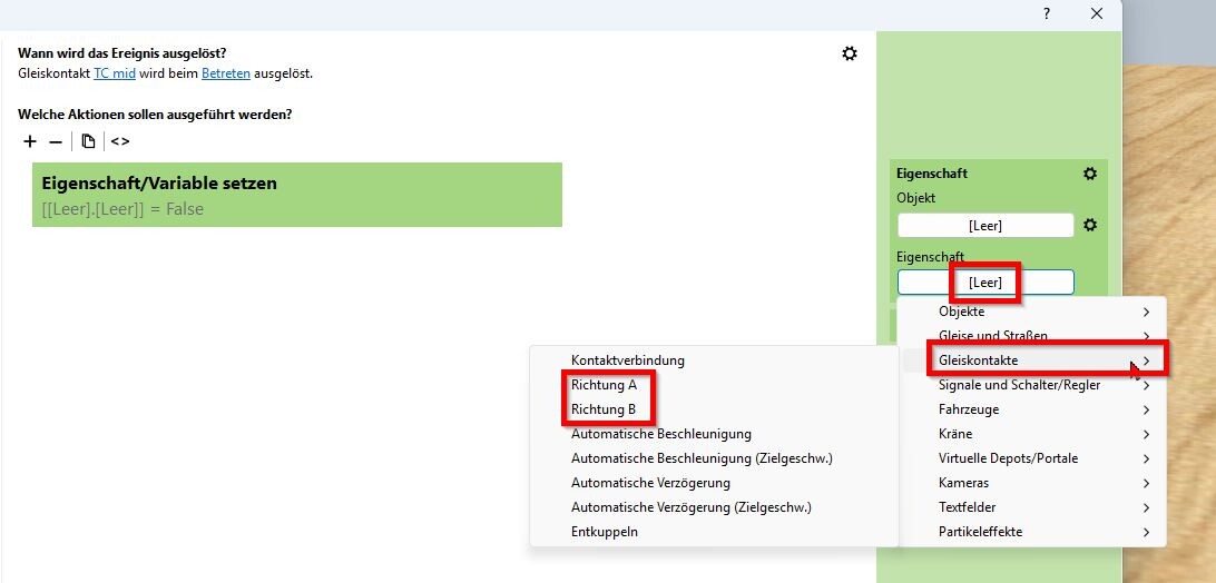

  29. Hallo @gmd, contact, vehicle und direction sind Ereignisparameter (Neo nennt sie in der graphischen EV "Trigger"/"Auslöser") wenn ein Gleiskontakt ausgelöst (betreten/verlassen) wird. Die Bezeichnung vehicle ist doppeldeutig, die anderen beiden sind es nicht. Beste Grüße Phrontistes

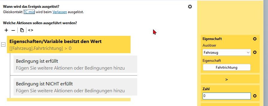

  30. Hallo @BahnLand, entschuldige bitte, das tut mir leid und war nicht meine Absicht. Und auch von mir Gute Besserung! Beste Grüße Phrontistes
