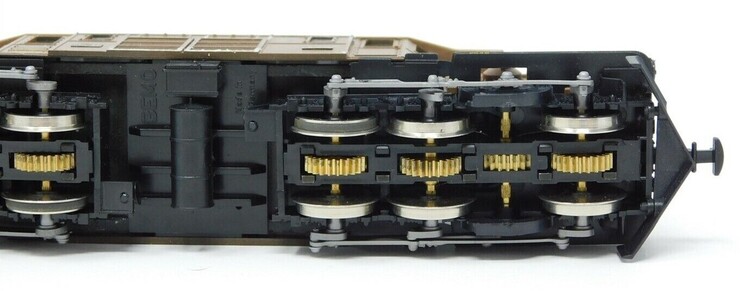

  4. Das nur ein Motor drin ist hat ja auf den links/rechts Versatz keinen Einfluss. Wie gesagt, vorne/hinten ist es Zufall. Du findest Bilder mit jedem Winkel. Aber glaub mir, links/rechts muss es 90° sein. Sonst wäre ein Anfahren bei der ungünstigen Stellung (Stangen links und rechts genau auf mittlerer Höhe) nicht möglich, weil beide Seiten gegen den Todpunkt arbeiten, resp. die Stangen auf Biegung belastet würden was nicht geht. In der folgenden Diskussion wird das Thema umfassend abgehandelt: Stangen - E - Loks : Frage zum Versatz der Treibradgruppen (stummiforum.de) Post #4 und #11 erklären den Grund warum es 90° sein müssen ganz genau. Zusammengefasst ist es, damit der Antrieb "keinen Totalschaden" erleidet.
  5. Vorne und hinten ist der Versatz zufällig, aber links und rechts muss es 90° sein. Das Bemo Krokodil auf dem angehängten Bild ist korrekt.

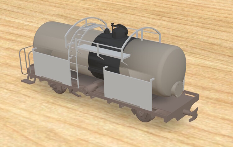

  14. Ich habe die HGe 4/4 mit verbessertem rot und 10x weniger Tris mal veröffentlicht. Für Animationen und weitere Verbesserungen (Texturen usw.) fehlt mir im Moment die Zeit. Im weiteren habe ich hier noch den zweiachsigen Kesselwagen UhK, der bei der FO und anderen CH Meterspurbahnen die Gebirgsflugplätze mit Flugpetrol versorgt hatte: BC41F391-85DC-4532-A7C1-54998E03ADB0

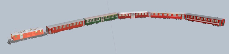

  21. Aha, danke für den Hinweis, dann wären es diese IDs: HGe 4/4 AFBA2FA2-AD9B-498E-AE6B-C6E5458522F2 FO B 21E32420-9897-4C1F-BA95-C6CDDCB167EA FO B, neue Bemalung 40756BEE-B855-4B80-AA22-9FF7B6AC78F1 BVZ B DCB14478-C0F8-48BD-9BB0-8F8EB8BCC9B4 RhB AB 76D23743-D03A-4880-A7DF-989A79C52988 RhB A E0DC3AAF-ECE6-4822-A875-546319FA214D Viel Spass und Grüsse, Martin
