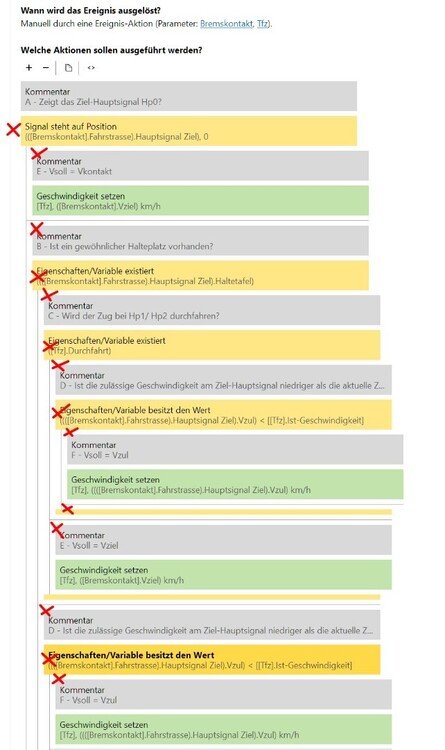

Lange Anhaltewege bei niedrigen Verzögerungswerten
Hallo zusammen! Das Thema hat mir keine Ruhe gelassen, daher habe ich Ziele und Anforderungen schon mal dokumentiert. Bremskontakt Konzept.pdf In diesem Dokument geht es nur um die Sammlung von Anforderungen, noch nicht um konkrete Lösungen. Für Hinweise und Ergänzungen bin ich wie immer dankbar. @AndreasWB Vielen Dank für den Hinweis. Genau so mache ich es auch! Meine bisherigen Tests haben ergeben, dass die Automatik-Bremsung am Signal aus 40 km/h immer zuverlässig funktioniert, auch mit niedrigen Verzögerungswerten. Das ist damit meine "Kriechgeschwindigkeit". LG Alex
Hallo zusammen! Ich glaube, dass sich in der Steuerungslogik noch Fehler verstecken und rate daher von der Verwendung im derzeitigen Zustand ab. Das ganze stellt sich doch als etwas komplexer dar, als ich zuerst dachte... Probleme: Die Gültigkeitsprüfung kann falsche Ergebnisse liefern. Evtl. sind nicht alle Bedingungspfade aus dem Flow-Diagram korrekt in der EV abgebildet. Die Test-Anlage deckt nicht alle möglichen Konstellationen ab. Die Ziele und Anforderungen sind nicht dokumentiert. Das Testverfahren ist wahrscheinlich unvollständig und nicht dokumentiert. Es fehlen Log-Ausgaben zur Fehleranalyse und Erfolgsmessung. Ich werde das Thema kurz Ruhen lassen, etwas Abstand gewinnen und dann erstmal Punkt 4 angehen. Mit dem Ergebnis melde mich dann hier zurück. Vielleicht könnt ihr mir anschließend euer Feedback geben, bevor ich weitermache? LG Alex
Moin! Als Ergänzung hier noch die EV-Doku für die Bremskontakte. Für wen auch immer das interessant sein könnte... LG Alex Bremskontakt Doku.pdf
Moin @Spurwechsel! Den Kontakt kannte ich noch gar nicht. Vielen Dank! Der könnte wirklich einiges vereinfachen. Die Kombi aus EV-Steuerungsmöglichkeit und Kopplung an einen Signalbegriff hat Potential. Muss ich mal drüber nachdenken... LG Alex
EV Bedingungen ein- und ausklappen
Verschachtelte Bedingungen werden schnell sehr unübersichtlich. Ich fände es sehr hilfreich, wenn man die Bedingungen und die darin befindlichen Zustände (wahr/falsch) wie den Katalog-Baum ein- und ausklappen könnte. Ist soetwas machbar? LG Alex
Hallo zusammen! Beiliegend findet ihr meine Proof-of-Concept Anlage für lange Bremswege. Wie bei mir üblich, ist das natürlich absoluter Overkill. Das ganze ist eher für mich zur Dokumentation. Wer sich trozdem die Arbeit machen und sich da einarbeiten möchte: Viel Spaß! Vielleicht könnt ihr ja ein paar Inspirationen mitnehmen. Wie immer bin ich für Optimierungsvorschläge dankbar. Kurzbeschreibung: Drei Zugarten (schwer, leicht, Lz) mit vorgegebenen Brems- und Beschleunigungswerten und unterschiedlichen Geschwindigkeiten. Je Fahrstraße, Zugart und Hauptsignalbegriff (Hp0/Hp1/Hp2) gibt es einen Bremskontakt (also maximal 9 pro Fahrstraße) Es sind nicht immer alle (oder auch gar keine) Kontakte erforderlich, z.B. bei Einfahrt in das Bahnhofsgleis 2 mit 40km/h. Die Bremskontakte lösen eine Erstbremsung aus (i.d.R. auf 40km/h, ist aber einstellbar). Die Halt-Bremsung aus 40km/h übernimmt die MBS-Automatik vom Signal. Das funktioniert auch noch bei Zugart schwer. Zusätzlich sind gewöhnliche Haltepunkte berücksichtigt, an denen der P-Zug hält, auch wenn die Folge-Fahrstraße bereits aktiv ist. Das GBS habe ich zur Übung eingebaut. LG Alex Bremskontakt.pdf Testanlage Bremskontakte.mbp
Hallo @bigrala, vielen Dank für die Info! Wenn ich das Script in der Anlage von @Goetz richtig interpretiere, soll damit die erforderliche Bremsleistung ermittelt werden, mit der ein Zug aus einer beliebigen (zufälligen) Geschwindigkeit punktgenau am Signal zum Stehen kommt. Ist das korrekt? Falls ja, wäre das für meine Herausforderung nur bedingt zutreffend. Ich möchte die Ausgangsgeschwindigkeit sowie die maximale Bremsleistung vorgeben, und dann einen Kontakt zu Beginn des erforderlichen Anhaltewegs setzen. Wie es der Zufall will, bastele ich seit zwei Tagen an einer eigenen Testanlage. In Kürze mehr...
