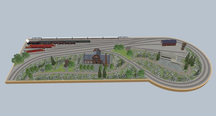

  2. Ich habe dieses Forum durchsucht, aber nichts über runde Seiten für die Grundplatte gefunden. Insbesondere bei Wendeschleifen kann es wünschenswert sein, die Unterkonstruktion mit abgerundeten Ecken zu versehen. Beim Anpassen der Grundplatte im Menü „Gelandegestaltung“ gibt es keine Möglichkeit, die Ecken abzurunden. Durch das Hinzufügen und Platzieren von Punkten kann eine mehr oder weniger unregelmäßige Kurve erstellt werden. Leider liefert dies keine guten Ergebnisse und ist sehr umständlich. Es wäre jedoch praktischer, wenn man eine abgerundete Ecke mithilfe einiger Parameter wie Radius und Winkel definieren könnte. Zum Beispiel eine 180-Grad-Ecke mit einem Radius von 300 mm, oder eine 225-Grad-Ecke met Radius von 350 mm (Bild unten) Das Beispiel einer solchen Anwendung ist im Bild unten zu sehen. Ist es möglich, eine solche Funktion in der Geländegestaltung hinzuzufügen?
