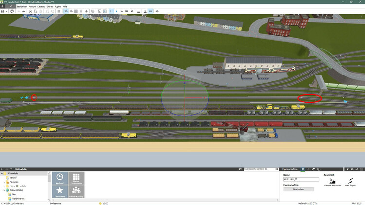

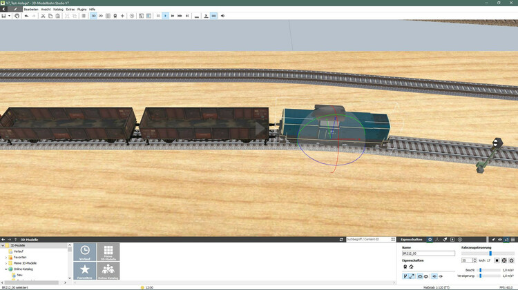

  1. Hallo Brummi, danke für deine Antwort. Der Gleiskontakt ist nur Sh0 komplett ohne Funktion, da das Anhalten des Zuges mit dem Bremskontakt am Ende des Gleises ausgeführt wird (Abbremsen auf 0). Die Züge zum Rangieren sind alle (rein zufällig gleich lang), da steht die Zugspitze immer auf dem GK des Sperrsignales. Der Zug wird rückwärts (mit negativer Geschwindigkeit) auf dem Abstellgleis bereitgestellt und soll bei Bedarf vorwärts (mit positiver Geschwindigkeit) abgezogen werden. Kann es daran liegen, dass die Lok nicht reagiert? Komisch ist eben nur, dass nach dem manuellen Umstellen der Gleiseigenschaften im Editor von Bahn auf Straße oder umgekehrt die Lok lösfährt. Momentan behelfe ich mir mit dem "altmodischen" Eintrag in der EV "Geschwindigkeit setzen" für dieses Signal. Gruß Oberrrrroller
  2. Hallo MBS-Fans, ich weiß nicht, ob es sowas schon gibt, deshalb ich habe mich mal an eine Kabinen-Umlaufseilbahn versucht. Die Minianlage ist als Entwurf hochgeladen, Die Ident-Nr. CD14D74F-AA83-4F0F-95C3-71A64B0B84EF. Vielleich kann jemand Verbesserungen vornehmen. Gruß Oberrrrroller

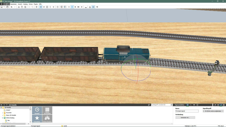

  3. Hallo Goetz Danke für deine schnelle Antwort. Da liegt nur ein Gleis (im Bild mit Gismo markiert). Am Ende des Abstellgleises ist ein GK mit Einstellung "Abbremsen auf 0" und am Anfang des Gleises ist ein Formsperrsignal mit den Einstellungen 0 - Sh0 (Halt! Fahrverbot) = leer, 1 - Sh1 (Fahrverbot aufgehoben) = 'Beschleunigen auf 35'. Sind beide rot gekennzeichnet. Weichen werden alle passend gestellt, Signal öffnet, aber die Rangierlok mit Güterzug fährt nicht los. Habe alles Mögliche und Unmögliche probiert und gestern das mitdenEigenschaften umstellen. Jetzt bin ich ratlos. Gruß Oberrrrroller
  4. Hallo MBS-Fans, ich habe da ein sehr merkwürdiges Verhalten eines Formsperrsignales festgestellt und komme damit nicht weiter (völlig ratlos). Wenn ich einen Güterzug am Ende eines Abstellgleises anhalten lasse und dann durch Öffnen des Sperrsignales (1 - Sh1 Fahrverbot aufgehoben) losschicke, passiert...nichts. Wenn ich dann von Hand in den Gleiseigenschaften von Bahn auf Straße (oder umgekehrt) umstelle, fährt der Zug mit der im Signal eingestellten Geschwindigkeit los. Alle anderen Signale funktionieren einwandfrei. Hat jemand eine Idee, was da schiefläuft. Für Lösungen bin ich sehr dankbar. Gruß Oberrrrroller

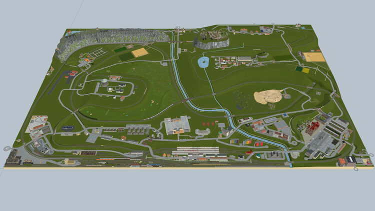

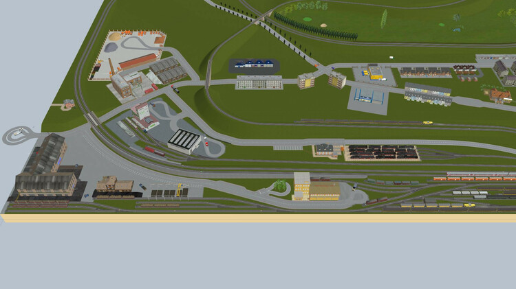

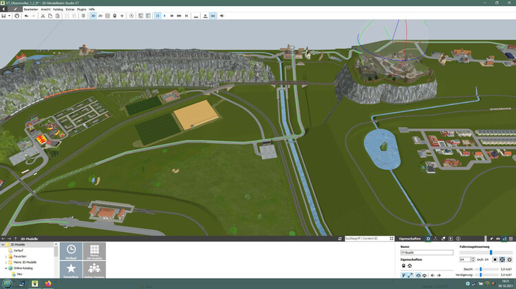

  5. Hallo MBS-Fans, ich wollte die Anlage als Entwurf hochladen. Leider wird mir angezeigt, dass ich erst Inhalte veröffentlichen muss. Das ist allerdings eine ellenlange Aufzählung (viele eigene Texturen und "Modelle", die ich gebastelt und als Gruppe unter "Eigene Modelle" gespeichert habe. Deshalb hier nur ein paar Bilder von der Anlage. Viele Grüße Frank

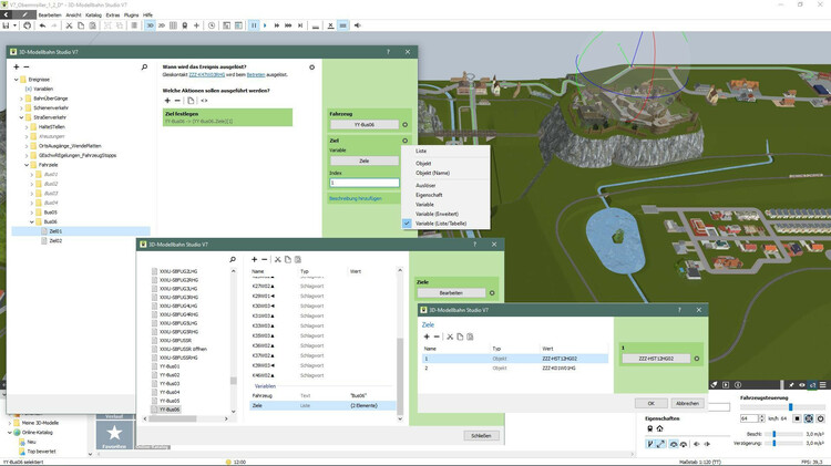

  9. Hallo Neo, wenn der Bus ein Ziel erreicht hat und das nächste Ziel wird an einem GK bis zum nächsten GK festgelegt (durch eine Objekt-Liste) stockt der Bus jedesmal kurz. Woran kann das liegen? Viele Grüße Oberrrrroller

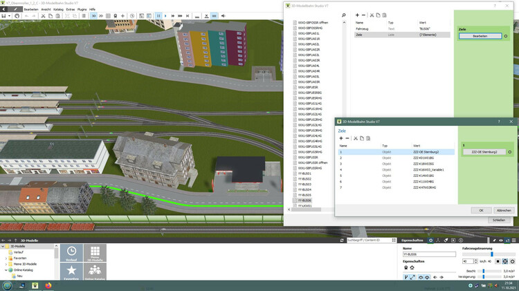

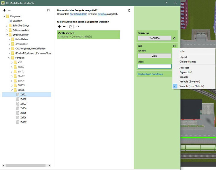

  10. Hallo Neo, ich glaube, ich hatte für das nächste Ziel in der Liste einen falschen GK als Auslöser eingetragen. Prüfe gerade Die einzelnen Einträge in der EV und stelle die Zieleliste um. Hatte vorher einige Abzweigungen weniger bis zum nächsten Ziel. Jetzt stelle ich um auf maximal 7 Abzweigungen. Da komme ich wahrscheinlich mit 10 Zielen in der Liste aus. Wenn erledigt, melde ich mich nocnmal. Hänge Bilder an, wie es bis jetzt aussieht. Viele Grüße Oberrrrroller
  11. Hallo Neo, danke für deinen Tipp. Ist die Anzahl der Elemente in der Zieleliste bei Fahrzeugen auf 10 begrenzt. Bis Ziel 10 hat der Bus den Weg gefunden, bei Ziel 11 ging's nicht mehr. Viele Grüße Oberrrrroller
