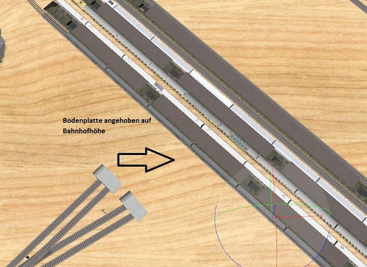

  1. Hallo Lutz, hallo BahnLand ja danke das mache ich eh immer, wenn z.B. was in der EV funktioniert so wie ich mir das vorstelle dann speicher ich unter einem neuen Namen. Leider muss ich meine Bodenplatte noch mal neu erstellen und die Rampen noch mal neu aufbauen, mir hat das Ergebnis am Ende nicht gefallen. Gruß Steffen
  2. Hallo BahnLand, ah ok danke das probiere ich gleich mal aus. Das doofe ist nur das über der Tunneleinfahrt mein Bahnhof um 90° verdreht darüber liegt und ich schon mit der Höhenanpassung rumgespielt habe. Da kann ich dann ja keine Geländeerhöhung mehr durchführen, oder die Vertiefung? Gruß Steffen

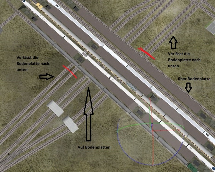

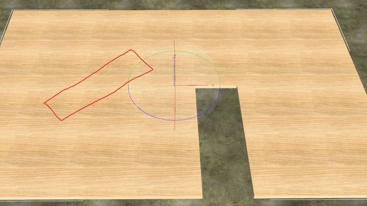

  3. Steffen.L. hat Thema erstellt in Fragen zur Planung
    Hallo, ist es möglich einen Ausbruch mit 45° in die Bodenplatte zu erstellen? Meine Aus und Einfahrt vom Schattenbahnhof sollte so liegen. Siehe z.B. wie die rote Markierung. Danke Gruß Steffen
