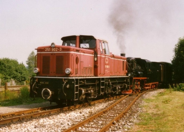

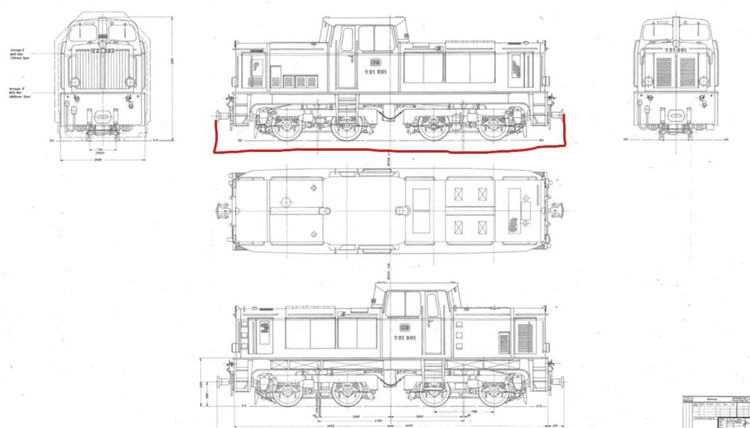

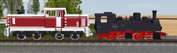

  18. Ich sehe das Problem, das Brummi aufwirft. Einige Proportionen scheinen zunächst etwas außerhalb der Skala zu liegen. Aber vielleicht sind sie es doch nicht. Der Schmalspur-V51-Diesel, den ich baue, scheint in der Höhe außerhalb der Linie mit fmkberlins wunderbaren Stream-Motoren zu liegen. Siehe erstes Bild. Aber zum Glück zeigt dieses echte Foto, dass sie das zweite Bild gesehen haben. Es ist schwer, immer Lokomotiv-/Wagenpläne mit Maßangaben zu finden. Ich stelle sicher, dass der Plan, den ich bekommen kann, in proportionaler Größe ist und passe dann die Plangröße in Blender auf "Länge über Puffer" an. Diese Messung ist in der Regel immer im Lokomotiv-/Wagen-Wiki zu finden. Das hat sowohl für meine alte Arbeit in Gmax für Trainz als auch für Blender für MBS gut funktioniert. Siehe 3. Bild. Nur mein erster Input zum Thema...... Kind regards, Henrik
