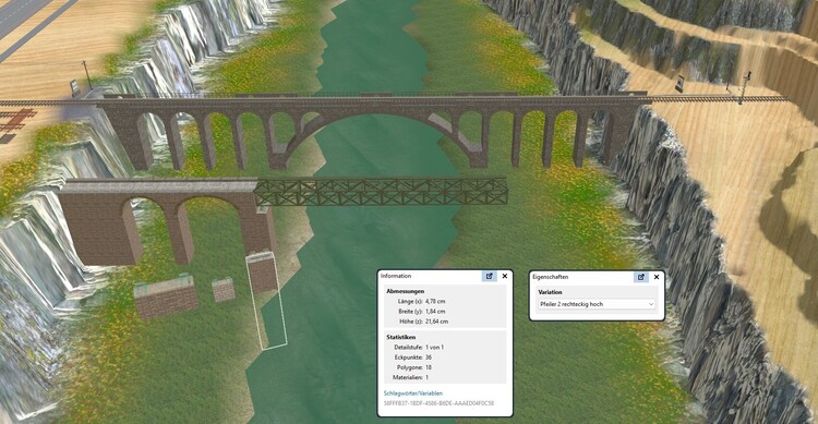

Hallo zusammen, es geht in diesem Fall um den Verbau einer bestimmten Brückenkonstruktion im MBS
Hier einmal die Problemstellung, eine bereits bestehende Brücke, soll durch eine andere ersetzt werden, gesagt getan...

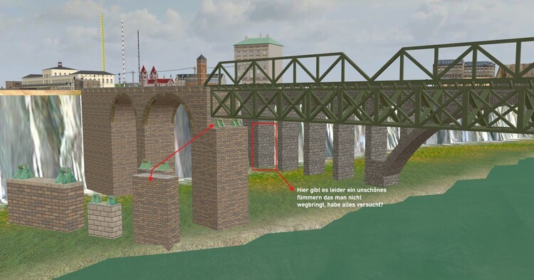

Weil die nämlich, egal was man probiert, immer ein unschönes "flimmern" aufweist. Bei mir wenigstens, sieht man auf dem Foto leider nicht. Schade eigentlich, weil dies eine sehr schöne Brücke ist! Vielleicht lässt sich das ja noch korrigieren, wäre schön. Neja... 9_9

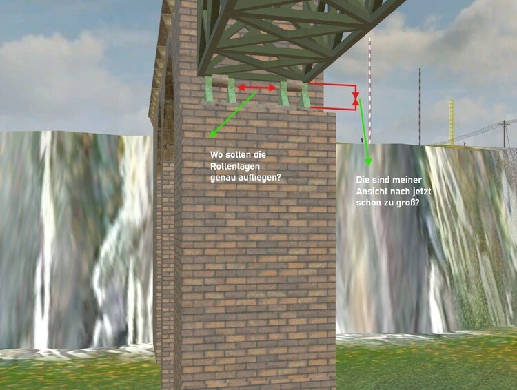

So, nun zu den Details, welchen Pfeiler und in welcher Konstellation soll ich den jetzt verwenden, für ein passendes Rollenlager als Träger für den Unterzug der Kastenbrücke. Es gäbe ja mehrere Möglichkeiten, am ehesten würde ich noch die dazu wählen...
Du hast dir dabei sicher etwas gedacht Brummi aber ich komme noch nicht so richtig auf die Lösung...
Hier noch eine Ansicht aus der Frontalen mit etwas zoom...
Bitte nicht falsch verstehen, es ist schon alles sehr schlüssig, nur die Proportionen passen mir noch nicht so recht. Aber wie es bei mir sehr leicht möglich ist, habe ich sicher wieder etwas entscheidendes dazu übersehen.
Vielen Dank für eine Info dazu! :)

Hallo @Atrus,
zu den Stichwörtern "Gitterbrücke", "Widerlager" gibt es im Web ganz gutes Anschauungsmaterial.
Als erstes stört mich am MBS-Modell des Widerlagers der hohe Bock darunter. Ein Modell-Anbieter hat die für H0 auch so hoch ausgeführt; allerdings sieht das in natura doch ganz anders aus.
https://www.google.com/url?sa=i&url=https%3A%2F%2Fde.m.wikipedia.org%2Fwiki%2FDatei%3AWiderlager_Bahnbr%C3%BCcke.jpg&psig=AOvVaw0JhX1QLiszq2BJTx6LIIWu&ust=1744746717003000&source=images&cd=vfe&opi=89978449&ved=0CBQQjRxqFwoTCLC--JSm2IwDFQAAAAAdAAAAABAE
Man sieht aber auch eindeutig, daß die Lager direkt unter den Längsträgern sitzen müssen. Irgendwas paßt da am MBS-Brückensystem nicht.
Aber auch ein anderer Kritikpunkt:
Da wo bei Deiner Gitterbrücke das Obertragwerk auf die Hauptebene abstützt, gehört immer ein Stützpunkt (Pfeiler) darunter. Bei Dir müßte also das Tragwerk ununterbrochen fortlaufen oder ein Pfeiler im Fluß stehen.

Guten Morgen @AndreasWB und danke für die Info. So ähnlich habe ich das auch in Erinnerung gehabt. Nur finde ich beim Brücken System nichts kleineres. Ist wahrscheinlich wieder einmal Selbstbau angesagt. Das mit dem Pfeiler schau ich mir noch an. Den würde ich aus "optischen" Gründen lieber weglassen. Mal sehen, schönen Tag noch und

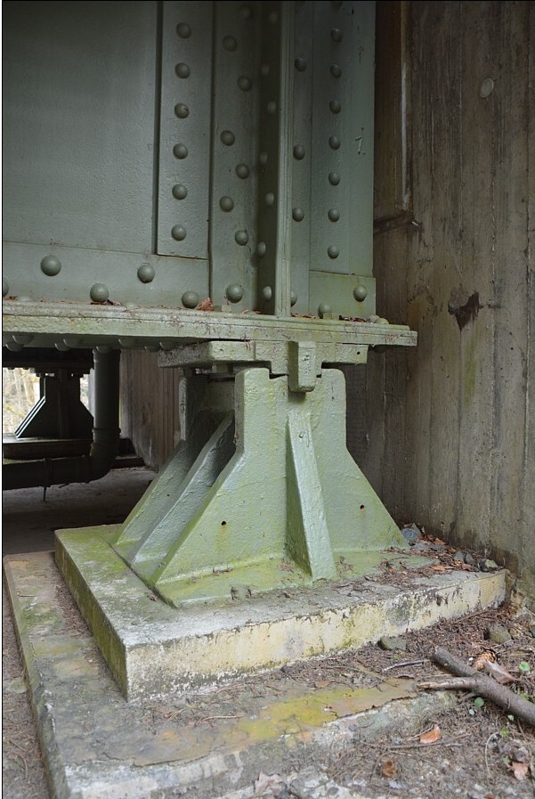

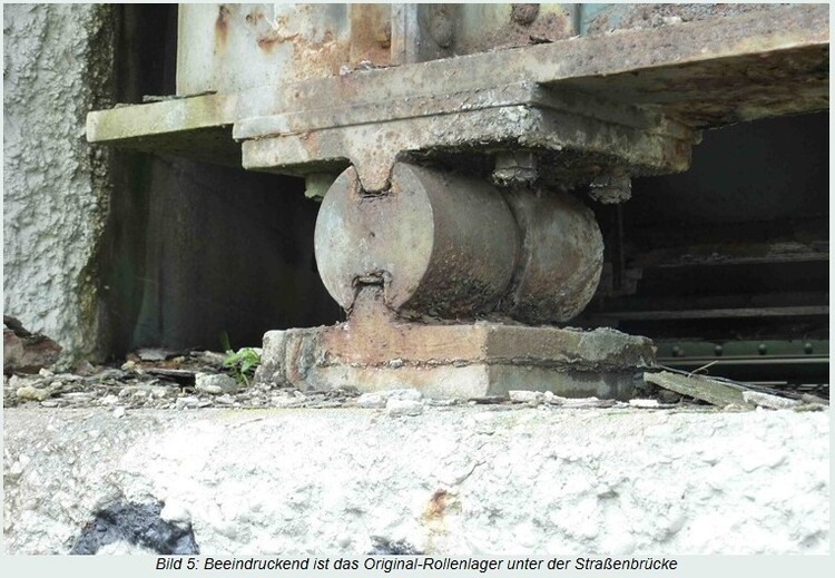

So, hallo @AndreasWB und natürlich auch an alle anderen Mitlesenden. Das hat mir jetzt gar keine Ruhe mehr gelassen mit den viel zu großen Widerlagern und darum habe ich auf die Schnelle einmal versucht, das Ganze in den rechten Winkel zu bringen. Und wie @alexander42 hier schon vor kurzem sehr treffend schrieb, wenn man es einmal gesehen hat, dann kann man es nicht mehr "entsehen" Sehr schön formuliert (y):D Und so geht es mir auch gerade. Hier ein paar Bilder zum Vorbild, danke noch einmal Andreas, für die Info dazu. Da habe ich gleich noch einiges mehr gelernt dabei.
Es gibt nämlich Rollenlager...

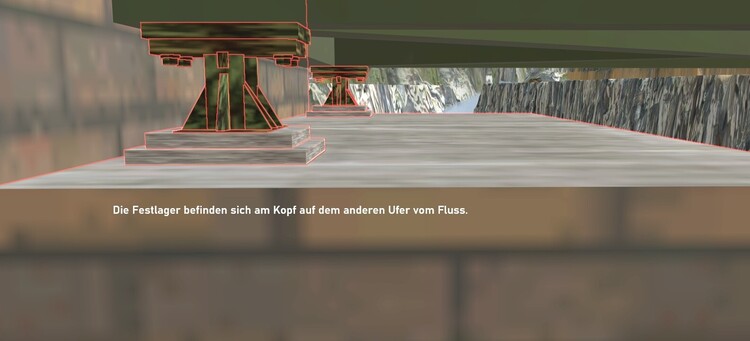

Aber es gibt auch Festlager am anderen Ende eines Brückensegment...

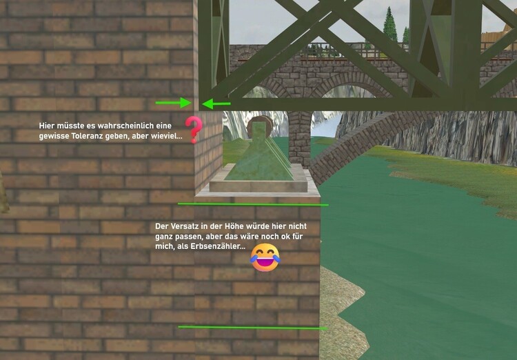

So eine Brücke muss sich ja ausdehnen können, wenn es wärmer wird. Im angehängten Modell, habe ich daher einen kleinen Abstand von der Brücke zur Mauer eingebaut, damit das in der Realität möglich wäre. Gut das ich mir das genauer angesehen habe, immer diese Erbsenklauberei...9_9
Allerdings habe ich es in der Breite auf eine Rolle beschränkt, weil es ja unter dem Längsträger vom Unterzug noch Platz haben soll.

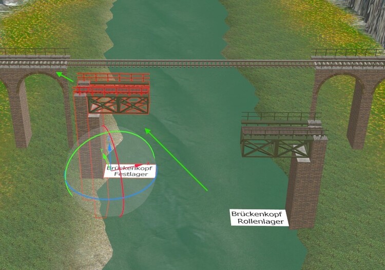

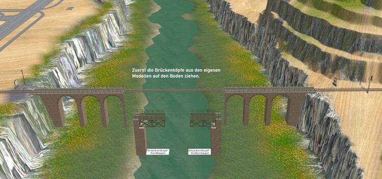

Jetzt das Modell erst einmal auf den Boden holen...
Die Gruppe wird einmal aufgelöst und man kann auf beide Brückenköpfe zugreifen...
Jetzt verschieben wir den linken Richtung bestehenden Mauerbogen und docken ihn daran an...
Dann wird die Gruppe noch einmal aufgelöst und man hat Zugriff auf alle Brückenelemente außer dem Kopf.
Der Kopf besteht in meinem Fall  aus:
1 x Bahndamm 2 gemauert hoch, Breite 2cm
3F21D82A-E147-4D16-8B32-B3FAB361E018
1 x Pfeiler 2 rechteckig hoch
58FFFB37-1BDF-4586-B6DE-AAAED04F0C58
1 x Rollenlager oder Festlager je nach Variante
22A8E256-6B2D-4A18-8C6F-0C33592DAE2E
Diese drei Elemente bilden eine eigene Gruppe die nur aufgelöst werden soll, wenn Details noch nicht passen!

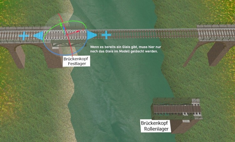

Wenn, wie in meinem Fall schon ein Gleis über den Fluss besteht, muss das Gleis im Modell noch gelöscht werden, fertig...

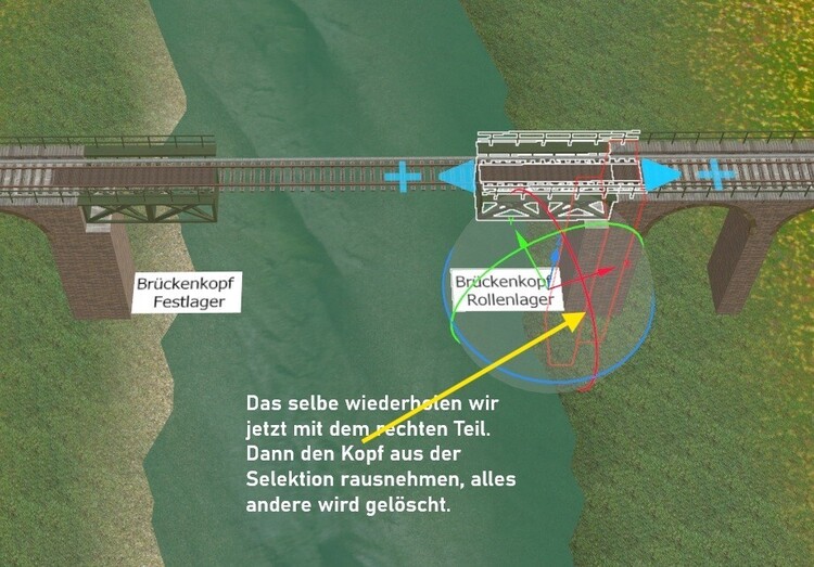

Das Ganze wiederholen wir mit der rechten Seite. Nach dem auflösen der Gruppe wird alles außer dem Kopf gelöscht...

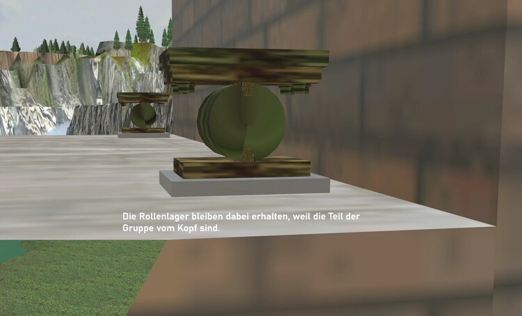

Das Rollenlager ist ja Bestandteil vom Kopf und ist daher schon vorhanden...

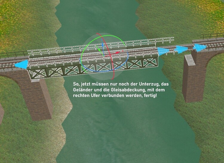

Jetzt nur noch den Unterzug, das Geländer und die Gleisabdeckung vom linken Ufer Richtung Brückenkopf Rollenlager rechts ziehen und andocken, fertig ;)
Die Festlager sind auf dem linken Brückenkopf verbaut...

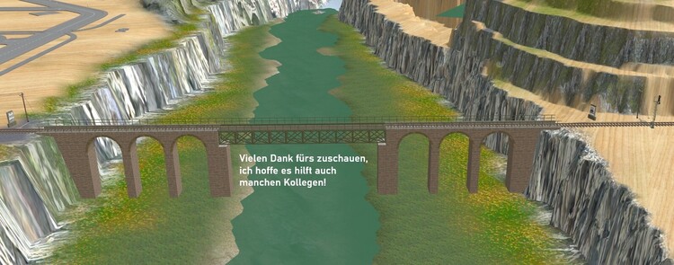

Klappe zu Affe tot, bis auf ein paar Details wie, Hektometer Tafeln und solcher Krimskrams, ist die Brücke fertig! :D
Vielen Dank für die Hilfe dazu und für's lesen meiner kleinen Anleitung! (y) Über Kritik jeglicher Form würde ich mich freuen.
