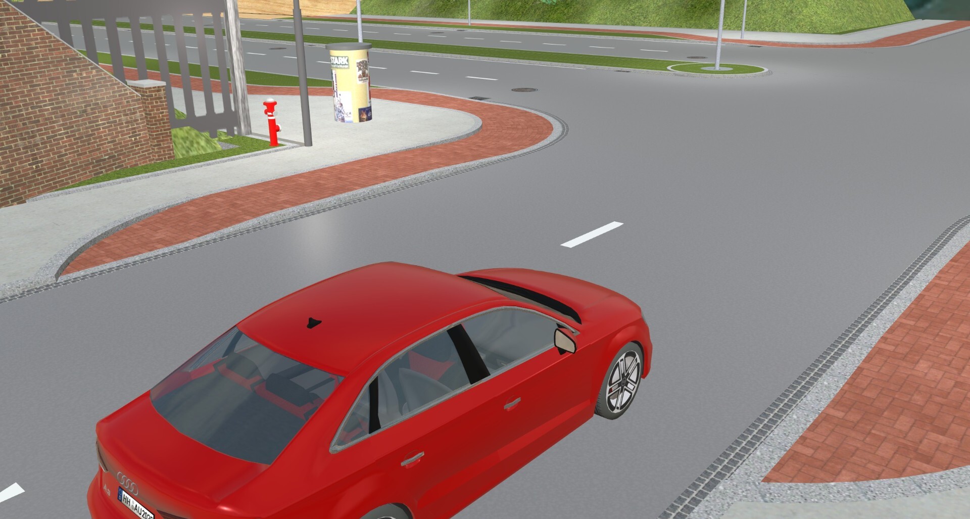

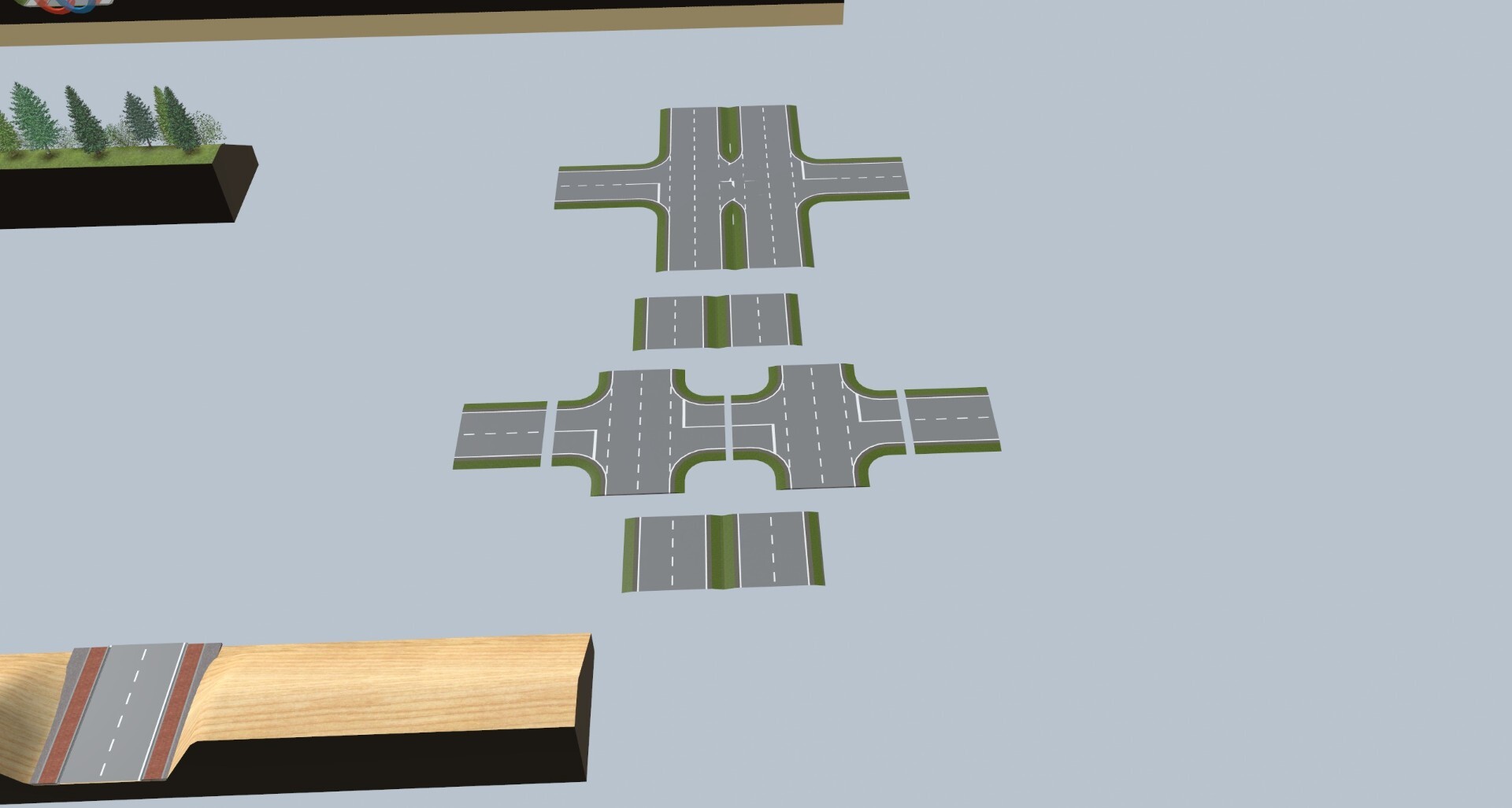

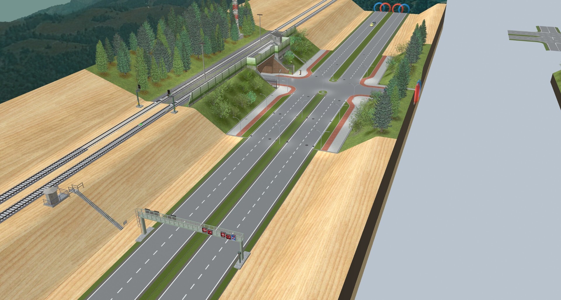

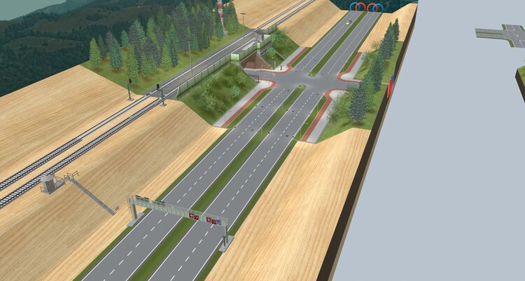

rainer.kreuzer Geschrieben 1. Juni Geschrieben 1. Juni (bearbeitet) Hallo in die Runde, ich versuche gerade eine Kreuzung, wie aus den Bildern ersichtlich, mit Hilfe der Landstraße zu realisieren. Da der Abstand der 4-spürigen Straße schmaler ist, als 2 nebeneinanderliegende Kreuzungen, kommt es hier zu Überschneidungen der Spuren, die ein Abbiegen dann nicht mehr möglich machen. Meine Frage: Wie kann ich es hinbekommen, das ein Abbiegen in alle Richtungen möglich wird. Für Lösungsvorschläge bin ich dankbar. LG, Rainer Bearbeitet 1. Juni von rainer.kreuzer

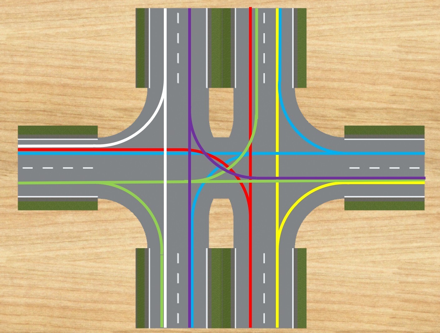

Thomas_103 Geschrieben 1. Juni Geschrieben 1. Juni Hallo Rainer @rainer.kreuzer hier mal eine Idee von mir. Erstellt mit Einzelnen Spuren und Abzweigungen. Auf dem Bild siehst du die möglichen Fahrwege in verschiedenen Farben. Und hier das Modell Doppel Kreuzung.mbp
rainer.kreuzer Geschrieben 1. Juni Autor Geschrieben 1. Juni vor 13 Minuten schrieb Thomas_103: hier mal eine Idee von mir. Hallo Thomas @Thomas_103, das ist eine Idee. Schau ich mir an. Vielen Dank für deine Antwort. Die Landstraßen sind ja echt schön, aber gerade bei den Mehrspurigen ist da leider nichts vorgesehen, was schnell umzusetzen ist. LG, Rainer
Thomas_103 Geschrieben 1. Juni Geschrieben 1. Juni Du musst allerdings dann Kontakte einfügen die dann die einzelnen Spuren schalten. Aber denke das ist das geringere Problem

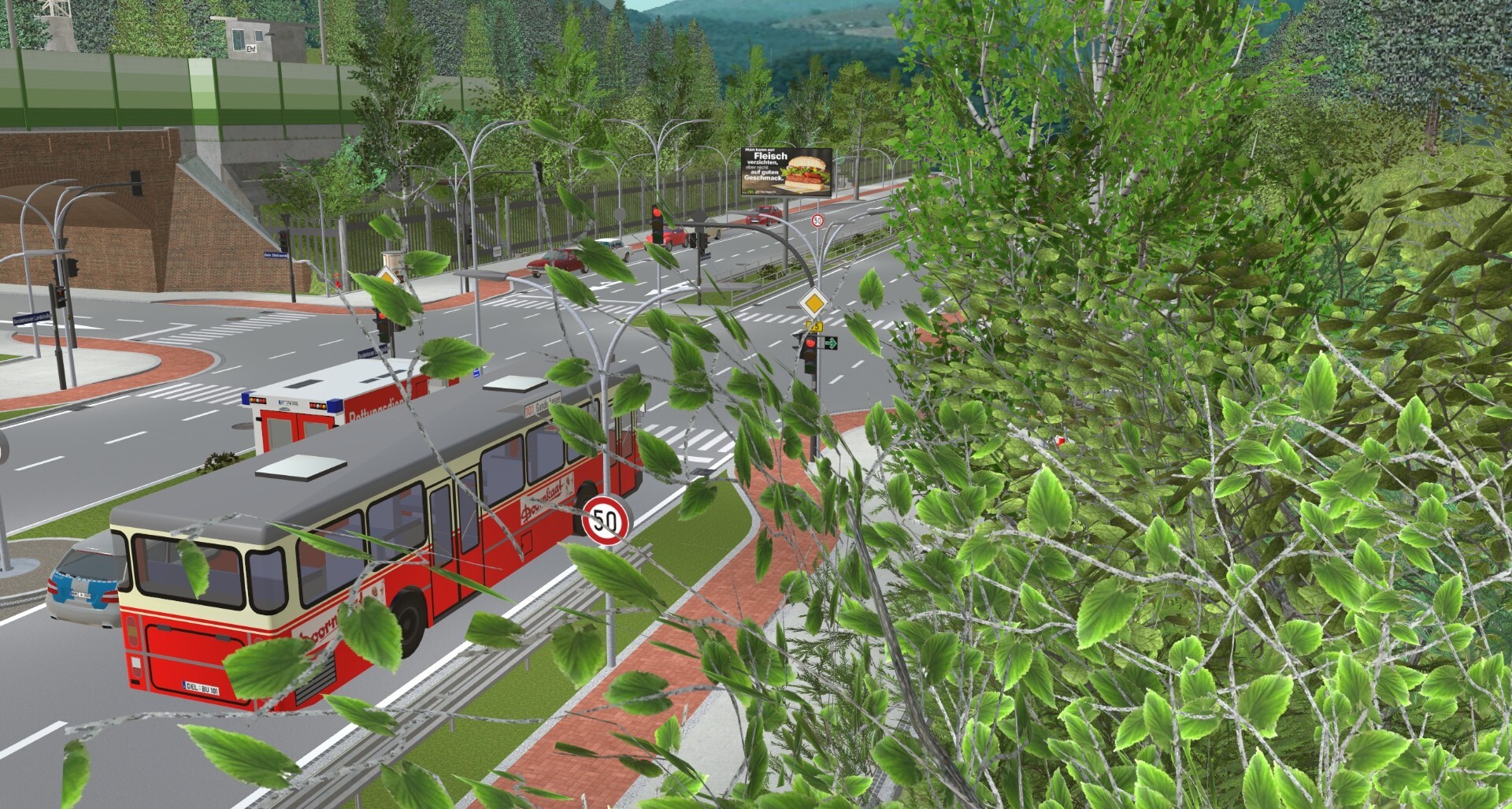

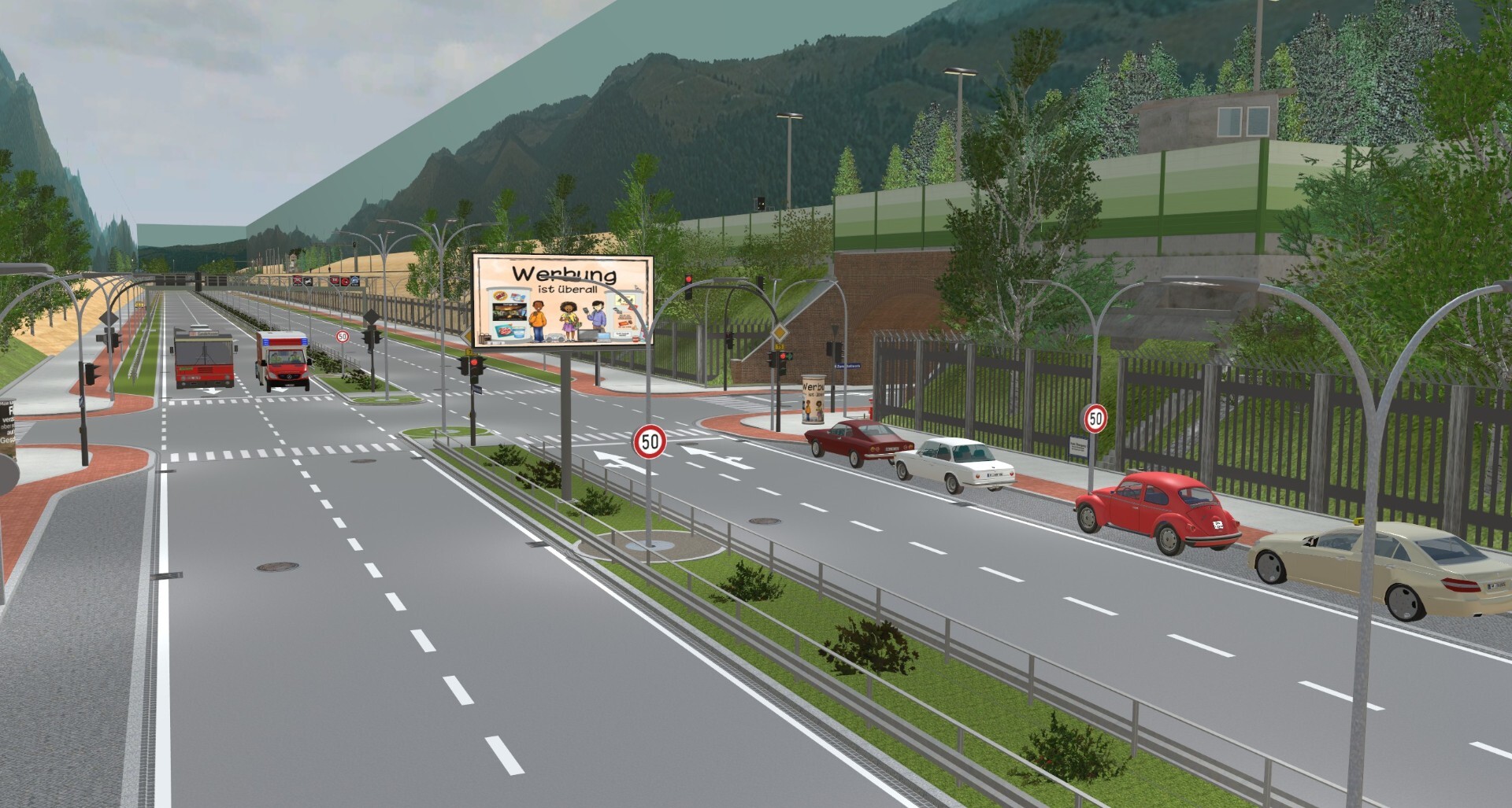

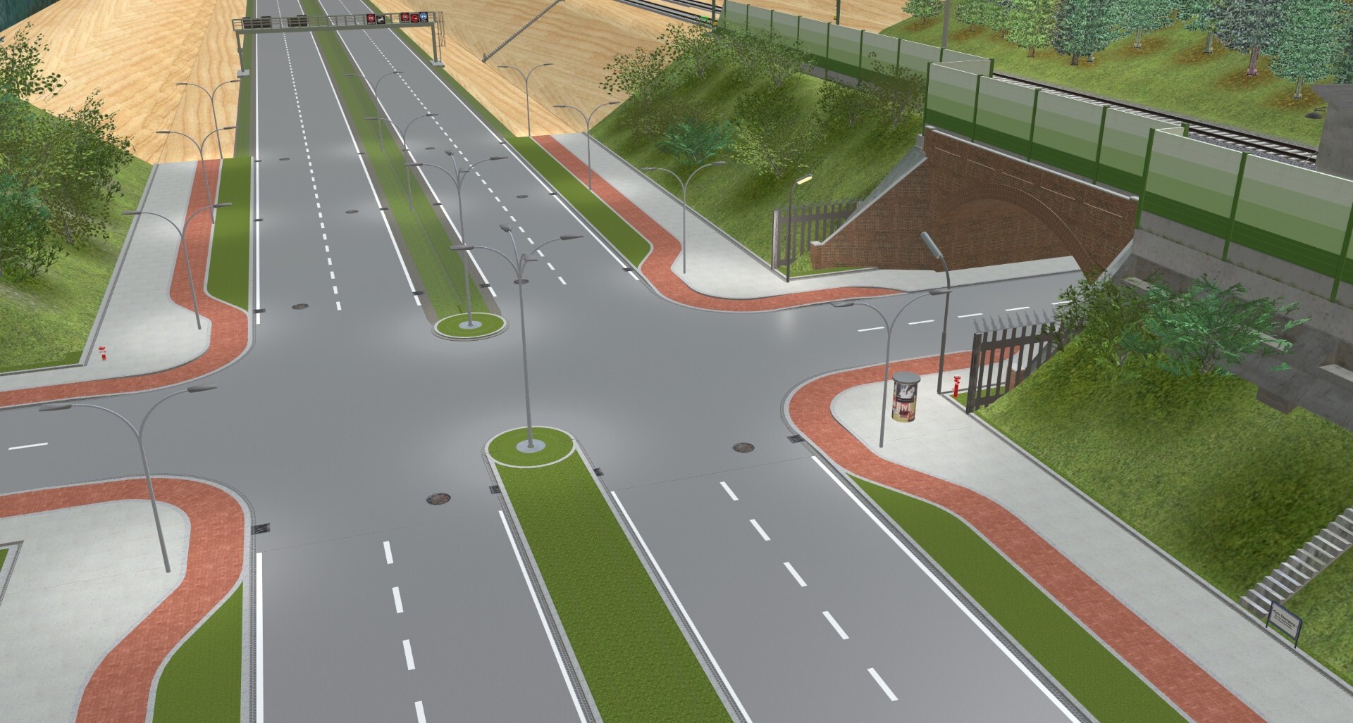

rainer.kreuzer Geschrieben gestern um 06:56 Uhr Autor Geschrieben gestern um 06:56 Uhr Am 1.6.2025 um 13:27 schrieb Thomas_103: Aber denke das ist das geringere Problem Hallo Thomas, die Kreuzung ist soweit fertig, Ampelanlage läuft, jetzt muss ich mich um die Kontakte kümmern, damit auch etwas Verkehr zu sehen ist. VG, Rainer
