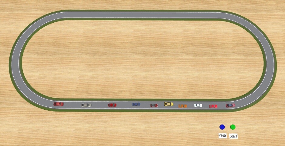

auf der als Entwurf veröffentlichten kleinen Demo-Anlage "Autoversatz" (Content-IF = DD769D91-2091-4E71-A488-B54771DE6FBB) fahren die Autos auf der Straße seitlich versetzt, wobei der variable Versatz nach jeder Runde bei jedem Fahrzeug neu festgelegt wird. Die Anlage ist nach dem Einlesen bereits im Betriebszustand. Dieser kann mit dem grünen Start-Taster ein- und ausgeschaltet werden. Mit dem bauen Shift-Taster wird festgelegt, ob die Fahrzeuge bei der Einfahrt in die untere Gerade per Zufallsgenerator seitlich versetzt oder mittig ausgerichtet werden sollen. Dieser Versatz bleibt dann eine volle Runde lang gültig. Auch im Betriebsmodus wird der Autokonvoi am Ende der unteren Gerade kurz angehalten, um alle Fahrzeuge aufrücken zu lassen. Bei ausgeschaltetem Starttaster bleibt der Konvoi hier stehen und wird beim Einschalten wieder neu gestartet.
Wer selbst herausbekommen möchte, wie dies realisiert ist, sollte ab hier nicht mehr weiterlesen, da nach dem Bild die Erklärung folgt. Nur so viel als Wunsch an @Neo vorne hinweg: Wäre es eventuell möglich, bei Straßenfahrzeugen eine solche Versatz-Möglichkeit bereits im Modellbahn-Studio anzubieten, wodurch meine unten beschriebene Realisierung dann überflüssig würde?
Für die Realisierung dieses Versatzes habe ich ein kleines Dummy-Fahrzeug gebaut (ebenfalls als Entwurf veröffentlicht, Content-ID = D39390FD-DF6D-4E8C-A501-1AE60000FFF8), das einen mittels einer Animation seitlich verschiebbaren Kontaktpunkt "_CP_Target" enthält. An diesen habe ich das Modell "Kontaktpunkt" von @Franz (Content-ID EE6CA350-85A5-4F88-BCDF-B3219412CC6E) "geklebt" und dort ein mit diesem Modell verknüpftes Auto darauf gesetzt. Das auf der Straße "fahrende Fahrzeug" ist nun das Dummy-Fahrzeug, welches das verknüpfte Auto, das wegen der Verknüpfung keinen Kontakt mehr zur Straßenspur hat, mitschleppt.
Die Animation für den seitlichen Versatz ist als "integrierter Schalter" mit 9 Schalterstellungen realisiert, von denen die Stellung 0 den Versatz ganz links, die Stellung 8 den Versatz ganz rechts, die Stellung 4 die mittlere Stellung auf der Fahrspur der Straße und alle anderen Stellungen Zwischenwerte darstellen. Der Wechsel in eine andere Schalterstellung erfolgt jeweils animiert, sodass bei einer von 0 verschiedenen Geschwindigkeit des Dummy-Fahrzeugs ein in Fahrtrichtung "fließender" Übergang zum neuen Seitenversatz entsteht.

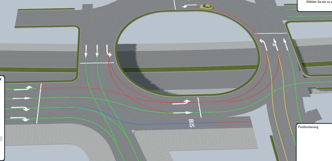

Mit der Idee kamen bestimmt schon viel , aber bei der Umsetzung sicher teils aufgegeben .
Als Beispiel bei mir ist es die Fahrbahn und Tramgleis . Mal genau zur Mitte und auch teils versetzt Tramgleis zur Fahrbahn .
Der erste Versuch war Fahrbahn und Tramgleis getrennt zu steuern . Das geht zwar gut , bis auf den Punkt an der die Stelle Kontakt zu Tramgleis und Fahrbahn eine Verbindung eingehen können . - Schnittpunkt -
Weitere Versuche in ähnlicher Art getestet , aber immer noch minimale Übergänge ( Sprünge ) die dann nicht der richtigen Spur führte .
Denke daß das der 37. Versuch ist , der mich auf eine andere Art führte .
Straßen Fahrbahn-Spur als Fahrspur nutzen und das Tramgleis als 3D-Modell umstellen ( also passiv - keine Fahreigenschaft ) .
Fahrbahn ( Einspur-Fahrbahn ) ist als Modell Fahrtüchtig automatisch , aber bekommt die Fahrbahn eine neue Spur hinzu ist die automatische Fahrtüchtigkeit aufgehoben .
So muss man die Fahrspur und der neuen Fahrspur im Modell die Spuren bestimmen .
Vorbereitung mit virtuellen Spuren ( Aufwendung am Anfang )
Eine ganz andere Art , aber auch mit guter Vorbereitung mit virtuellen Spuren zu arbeiten .
Tramgleis und Fahrbahn als 3D-Modell umstellen und mit virtuellen Spuren arbeiten , die auch um 0,2 m höher stehen zur Straßenoberfläche .
Unterschiede bei virtuelle Spuren
Man kann die virtuelle Spur im Modell nutzen oder die virtuelle Spur als eigenes Modell nutzen .....
Mit dieser Lösung kam ich am besten zurecht . Da ich die Gleiskontakte nicht doppelt anwenden musste . Weil ich jetzt nur noch eine aktive Fahrspur nutzte .
Meine Bezeichnung zu den Gleiskontakt sind bei mir folgende---- das § ( Zeichen ) symbolisiert ein Gleiskontakt
Kontaktverwendung >> für
§-Kontakt - TRAM ; - BUS ; - TRAM / BUS Haltepunkt ( Haltestelle / Station )
§-Kontakt - TRAM ; - BUS ; - TRAM / BUS Ampel oder Weiche
$-Kontakt - VERKEHR Ampel oder Richtung
§-Kontakt - FUSS ; - RAD ; - FUSS / RAD Ampel oder Richtung
§-Kontakt - Lok oder Zug Signal oder Weiche
§-Kontakt - Luft Richtung
§-Kontakt - Wasser Richtung
So verwende ich meine Gleiskontakte ......
Ohne ich noch Fahrbahnspuren ändern muss , brauch ich nur eine neue Fahrspur ( virtuell ) ergänzen und anpassen .
Mit dem §-Kontakt gebe ich dann an , welches Fahrzeug der virtuellen Spur fahren soll .
Noch ein Vorteil , im Simulation-Modus sind sie nicht sichtbar .
