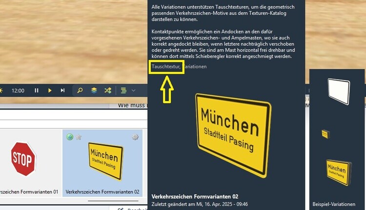

Dies kannst Du in der Katalog-Vorschau daran erkennen, dass in der Kurzbeschreibung die Eigenschaft "Tauschtextur" ausgewiesen ist.

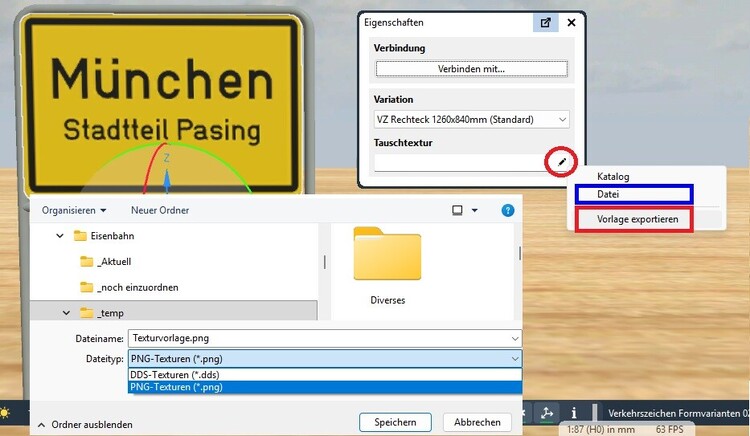

Wenn Du das Modell auf der Anlage platziert hast, findest Du dann in dessen Eigenschaftsfenster den Abschnitt "Tauschtextur". Nur wenn diese beiden Anzeigen vorhanden sind, lässt sich dem Modell eine Tauschtextur zuweisen. Damit die Tauschtextur nach der Zuweisung auch tatsächlich "ordentlich" auf dem Modell wiedergegeben wird, muss sie im Aufbau der Originaltextur entsprechen. Es empfiehlt sich daher, vor dem Erstellen der Tauschtextur die Originaltextur des Modells als Vorlage zu exportieren. Hierbei kann man entweder das dds-Format oder das png-Format als zu verwendendes Grafikformat auswählen (nicht alle Grafik-Programme unterstützen das dds-Format). Danach ändert man die exportierte Vorlage nach den eigenen Vorstellungen ab, wobei jedoch unbedingt der Aufbau der Original-Textur beibehalten werden muss. Sonst wird die Textur auf dem Modell nicht korrekt angezeigt.

Ist die Tauschtextur korrekt erstellt, kann sie anschließend dem Modell auf der Anlage als Tauschtextur zugewiesen werden (siehe die blaue Umrahmung im mittleren Bild). Der Dateiname dieser Tauschtextur kann beliebig sein. Als Grafikformat für die Tauschtextur akzeptiert das Modellbahn-Studio wie @EASY beschrieb das png-Format, das dds-Format und das jpg-Format, wobei letzteres nicht verlustfrei komprimiert und daher für mögliche spätere Bearbeitungen schlecht geeignet ist.
