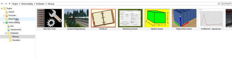

Ausgehend von hier können mit diesem Plugin Objekte auf 2 Arten vermessen werden.
1) Vermessen eines markierten Objektes. Hierbei wird als Grundlage der Messung die Größe der Markierungsrahmens herangezogen. (->"Messen")
2) 3D - Distanzmessung zwischen zwei definierten Messobjekten ("Messwürfel 1" und Messwüefel 2"). (-> "Vermessen")
Beide Objekte sind im Katalog unter "3D Modelle" -> "Zusätzlich". (Es können auch eigene "Messwürfel" verwendet werden)
Die "Messwürfel" haben im Maßstab H0 eine Kantenlänge von 10mm und können im Programm ggf. weiter skaliert werden.
Die Messergebnisse werden sowohl als Werte im MBS-Projekt (in mm) als auch als umgerechnete (reale) Werte bezogen auf den Maßstab angezeigt.
Der Maßstab und die Einheit des Messergebnisses kann eingestellt werden. Das Messergebnis ist immer ein positiver Wert (Absolutwerte)
Über die Funktion "Korrektur" kann ggf. ein Korrekturfaktor für die Maßhaltigkeit (bezogen auf den Maßstab) berechnet werden. (Faktor = Sollwert / Istwert)

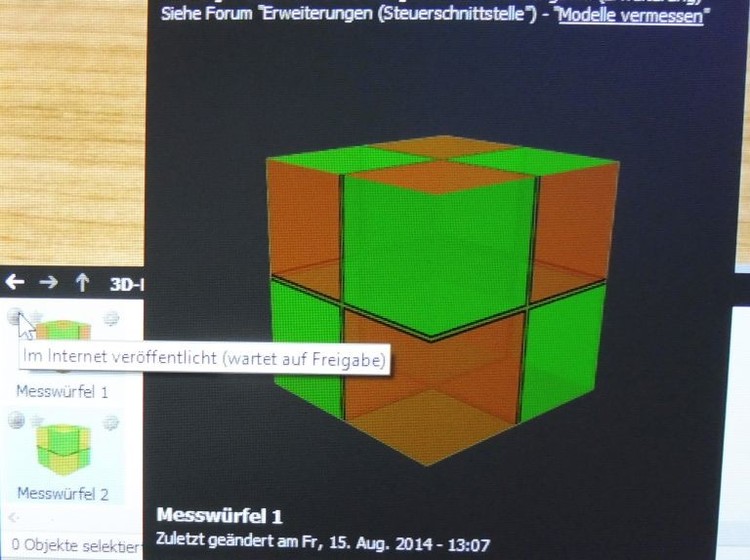

Zur Besseren Erkennung von Schnittkanten (Objekt -> Messwürfel) sind die Messwürfel halb-transparent:

... Du kannst die beiden Messwürfel tatsächlich im Katalog nicht finden... sie wurden von mir zwar veröffentlicht... aber
@Neo ... sie warten seit 15. August 2014 auf eine Freigabe...
... Prinzipiell können zwei beliebige Objekte benutzt werden, die die Namen "Messwürfel 1" und "Messwürfel 2" tragen...

beide Content-IDs sind nicht in der Datenbank zu finden, es handelt sich bei dir um ein Anzeigeproblem. Wenn du die Messwürfel noch veröffentlichen willst/musst, müsstest du sie neu hochladen. Wenn nicht, kannst du bei dir die "Veröffentlichung zurückziehen", dann sollte die falsche Anzeige verschwinden.
Hallo @EASY,
kann es sein, dass Du die Messwürfel einst als "Entwurf" veröffentlicht hattest? Ich habe nämlich festgestellt, dass Modelle, die ich im Modellbahn-Studio "nur" als Entwurf veröffentlicht hatte, nach dem Ablauf der 30-Tage-Frist bei mir mit eben diesem Vermerk "Im Internet veröffentlicht (wartet auf Freigabe)" versehen sind.
