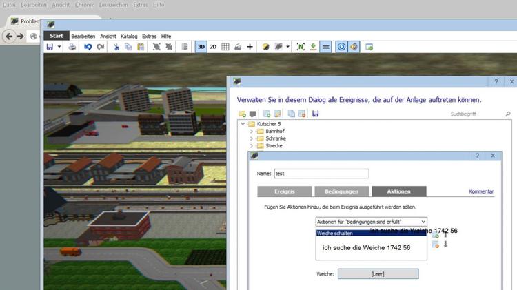

kannst du dein Problem mit einem Bild etwas genauer beschreiben? Im Moment weiß ich nicht, welchen Zusammenhang es mit Windows 10 gibt.
Hallo Kutscher,

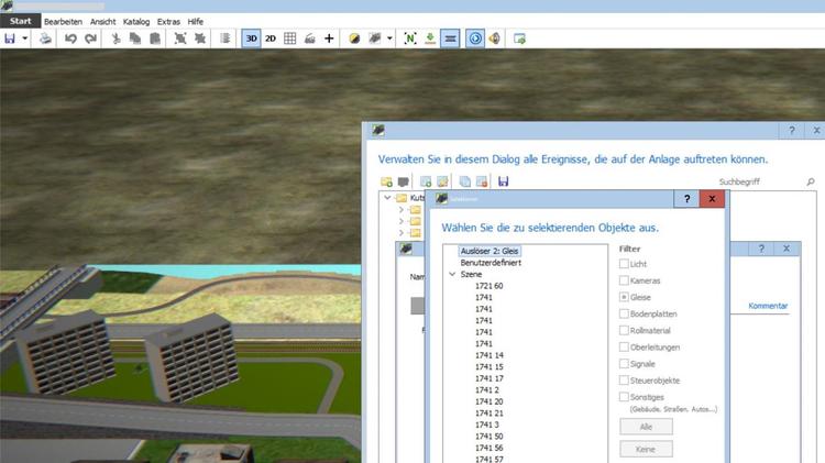

ich verstehe dein Problem immer noch nicht. Auf dem Bild ist keine Weiche "1742 25" zu sehen. Ist sie denn im Selektionsfenster aufgelistet?
hallo Kutscher,
sicher kannst du dir vorstellen, dass wir hier mit den wenigen informationen kaum möglichkeiten haben dir bei der fehlersuche zu helfen.
mir ist aufgefallen das es die weiche 1741 56 in deinem ersten bild gibt. ist da evtl bei der benennung der weiche etwas schief gelaufen?
vg quackster
Hallo Kutscher,
bitte versuch einmal, komplette Screenshots hier anzufügen. Deine Bilder sind immer in der Mitte abgeschnitten, sodass kaum etwas zu erkennen ist.
Ich habe jetzt mal meine Anlage Kutscher 7 eingestellt.
Ereignisverwaltung -> Test -> Aktion Weiche schalten,
Leertaste drücken. 1742 56 suchen
Jetz hoffe ich auf eine Lösung
kutscher
Hallo Kutscher,
Deine Anlage ist irgendwie noch nicht veröffentlicht... aber ich habe eine Vermutung:
Ist die Gleisliste länger als das Anzeigefenster bei "Selektieren"?
Wenn ja -> in dem Bild in Beitrag #3 sehe ich neben der Gleisliste keine Scrolleiste.
Wenn dies zutrifft, kann dies auf ein Problem mit Win10 hindeuten...
Beispielbild Liste ist länger als Anzeigefenster -> mit Scrolleiste:
Hallo Kutscher,
... bei mir erscheint die Weiche 1742 56 in der Liste.
Deshalb noch einmal meine Frage: gibt es bei Dir die Scrolleiste?
P.S. Die Weiche 1742 25, die Du in Beitrag #3 erwähnst gibt es allerdings nicht.
Hallo Kutscher,
... leider gibt es damit erst einmal nur eine Diagnose... für die weitere "Behandlung" ist wohl eher Neo zuständig...
P.S. Damit das Problem ganz klar ist... könntest Du noch ein Bild dieser Situation hier einstellen bei dem das ganze Fenster "Selektieren" mit drauf ist?

Hallo Kutscher,
ich habe mir mal die Anlage angesehen. Bei mir ist die Weiche und das Selektionsfenster vorhanden.
Siehe Bild. Auch ich habe win10.
Solltest Du immer noch Hilfe benötigen kannst Du mich gern anrufen die Telefonnummer hast Du ja.
Hallo Zusammen,
noch ein Hinweis,
es gibt noch 10 Weichen, die nur 1742 (rot dargestellt) heißen, ist die gesuchte Weichen unter diesen zu finden ?
In der Stückliste gibt es keine Weiche 1742 25, wohl aber 1742 56.
