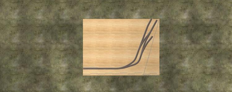

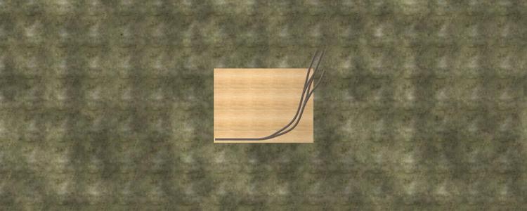

Schaut euch mal die beiden Bilder an. Das eine ist mit dem Program Any Rail entstanden, das andere mit 3D Modellbahn .
Die Bemaßung derZeichengrundfläche Grundbrett ist bei beiden identisch. Siehe Bemaßung bei Any Rail in cm.
Geplant habe ich in beiden Fällen mit Lenz Gleismaterial Spur0. Skalierung bei beiden auf Spur0. Bis auf marginale Unterschiede bei den Flexgleisen
sollten die Pläne identisch sein. Leider habe kein variabeles Maßband gefunden. Woher stammen die eklatanten Unterschiede?

Hallo Fred,
es ist schwer hier eine konkrete Aussage zu machen, ein kurzer Test mit der kostenlosen Any Rail-Version brachte bei mir keine Unterschiede. Du kannst mir gern beide Projekte einmal per E-Mail zukommen lassen, dann schaue ich ob ich einen Unterschied ausmachen kann.

habe mich wohl irgendwo vergrüßt, passt jetzt. Wenn man die liniale skaliert ist die richtige Skalierung HO=1 und nicht 2 für Spur0, richtig zur Bemaßung.
Warum wird im Dropdown Menue aber der Faktor 1,933 für Spur0 vorgeschlagen und nicht  Faktor 2 was ja logisch wehre?

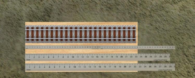

mit dem Thema "Maßstab" habe ich auch so meine Probleme.
Ich verwende in meiner "Lernanlage" das Gleissystem "Fleischmann-Picolo", bei dem die Spurweite, real gemessen, 9mm beträgt. Diese Spurweite bestimmt den Maßstab meiner kompletten Anlage das heißt: Eigentlich müssten sich alle Elemente die ich auf die Anlage stelle, an diesen Maßstab ausrichten. Ich habe für dien Zweck "FeuerFighters Lineale" aus dem Katalog zu Hilfe genommen. Die Bilddarstellung ist die 2D-Ansicht von MBS. Meine Vorgehensweise:
  1. Gleise [1] aus dem Katalog (oben Spur N, unten Spur H0) eingesetzt und am linken Schienenkopf ausgerichtet.
  2. Ein Lineal [2] waagrecht mit Skalierung 1 an die linken Schienenköpfe positioniert und eins senkrecht am Gleis Spur N am Gleisanfang. Die Spurweite von 9mm (Spur N) bzw. 16,5mm (Spur H0) sowie die Gleislänge von ca. 58mm werden richtiger Weise angezeigt.
  3. Daraufhin habe ich ein waagrechtes Linial [3] so skaliert, dass die Spurweite am Gleis (Spur N) die Original-Spurweite von 1,435m (1,4cm) anzeigt (Lineal-Skalierung 0,63).
  4. Jetzt habe ich verschiedene Gebäude aus dem Katalog für Spur N (Skalierung 0,544) geladen und nach der Haustüre ausgerichtet, ebenso zwei Personen am Einfügepunkt. Da im normalen Leben unsere Haustüren ca. 2m hoch sind kann man oben auf dem Bild die Größenunterschiede bei den Gebäuden, die alle für Spur N auf die Anlage gesetzt wurden, deutlich sehen. Zum Vergleich habe ich das Lineal [3] neben die Haustüren gestellt, das in etwa die Größe der Türe in Meter anzeigt. Auch die beiden Personen sind nur ca. 1,6m groß.

Hallo Wolfgang,
danke für die ausführliche Beschreibung des Problems. Ich habe Deine Versuchsanordnung nachgestellt und bin erst beim Hineinzoomen über die Beschiftung auf FFs Linealen gefallen.
Wie aus der Technischen Zeichnung ersichtlich ist, ist das Lineal wie im Katalog beschrieben 30 cm lang.
So weit, so gut -dort steht unter der Maßangabe aber die Dimension "Meter", was wohl im allgemeinen Verständnis dazu geführt hat, daß es sich bei der Zahlenangabe um Meter im Original handeln müsse. Es sind und bleiben aber echte Zentimeter auf der Bodenplatte.
Nun muß darauf aufmerksam gemacht werden, daß die Gleichung 30 m im Original = 30 cm im Planer nicht stimmt, weil das der Maßstab 1 : 100 wäre. Der ist gegenüber dem Maßstab H0 um 100 /87 = 1,15 zu klein, was aber wohl dazu führte, daß viele Gebäude-Modelle eben im Maßstab 1 : 100 gefertigt wurden.
Originalmaß in Meter X 1,1494 = Abbildung im H0-Maßstab in Zentimeter. (gerundet = 1,15 reicht aus)Faustformel :
Damit man im Umkehrschluß die echten Modellmaße in H0 ablesen kann, muß nun das 1 : 100 Modell (links im Bild) mit 1,15 skaliert (vergrößert) werden. Dann wird aus dem 1,80 m großen Bahnhofsvorsteher auch ein Modell von 2,1 cm in H0. (rechts im Bild). Wer mit den Linealen Modelle in echt H0-Größe bauen will, muß zusätzlich auch das Lineal mit 1,15 skalieren.
Wenn Du Deine Anlage in Spur N baust, muß Dein Skalierungsfaktor für ein im Maßstab 1 : 100 erstelltes Gebäude = 1,15 * 0,544 = 0,626 sein, was Du ja mit 0,63 schon herausgefunden hast.
