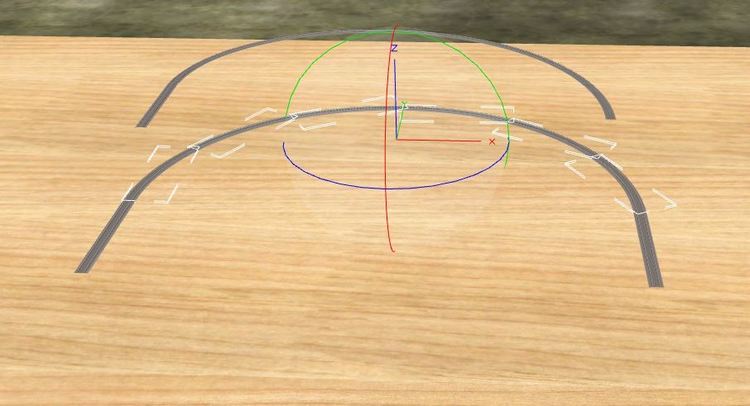

schlagerfuzzi1 Geschrieben 22. Februar 2017 Geschrieben 22. Februar 2017 hallo maxel, ich möchte mich bei dir entschuldigen wegen der info...da habe mir meine augen irgendwie einen strich durch die Rechnung gemacht @ easy und meine finger waren wieder mal schneller als das hirn...ich hab da irgend was komplett verwechselt...und im anhang seht ihr was ich eigentlich damit gemeint habe...sorry maxel...sorry easy 22.02.2017.mbp

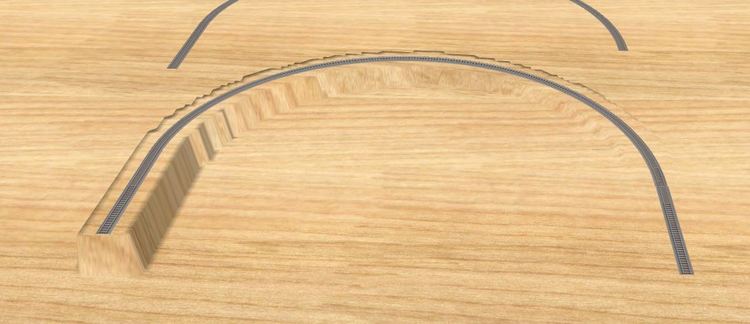

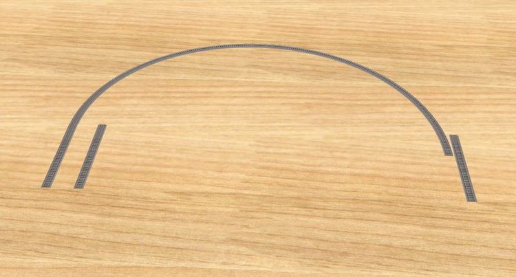

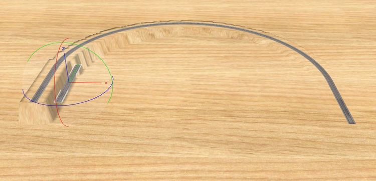

lobo1948 Geschrieben 22. Februar 2017 Geschrieben 22. Februar 2017 Hallo Maxel. Auch von mir ein herzliches WILLKOMMEN hier im Forum. Einige meiner Vorredner (schreiber) haben ja schon brauchbare Vorschläge geliefert. Hier noch einer (meiner): Es ist nur ein Beispiel, wie ich dabei vorgehe: Nehmen wir einmal an, du möchtest diese Steigung verändern und auf das 2. gerade Gleis von links legen. Es hat die gleiche Höhe wie das ursprüngliche gerade Gleis ganz links Ich entferne zunächst die Steigung und lege das rechte gerade Gleis auf die gleiche Höhe wie das linke. Nun verbinde ich die beiden geraden Gleise mit den gewollten (markierten) Kurvengleisen. Im Hintergrund die ursprüngliche Steigung zur Veranschaulichung. Nun das rechte gerade Gleis absenken auf die ursprüngliche Höhe und die Kurvengleise über "Anstellen" anpassen. Über Höhenmodus die Platte unter den Gleisen anheben und fertig. So gehe ICH dabei vor, wenn ich eine Steigung verändern möchte und ist nur EIN Vorschlag. Noch ein kleiner Tipp: in einer Steigung solltest du die Flexgleise möglichst meiden, denn diese "zicken" bei der Konstellation immer etwas herum. lobo
