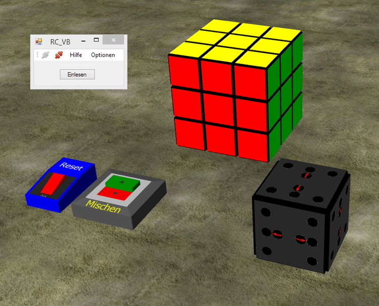

... natürlich kann ich mich nur anhängen... denn ich finde die Idee von BahnLand einfach genial...
... gleichzeitig hat es in meinem Kopf angefangen zu rattern, ob ich die Steuerung nicht auch in VB hinbekomme... und damit ich in VB etwas in Übung bleibe, habe ich die Steuerung als kleines Skript geschrieben....
Aus dem Schalter "Zufallsauswahl" habe ich "Mischen" gemacht, der zufälligerweise Drehaktionen auswählt.
Zusätzlich gibt es noch den Schalter "Reset" auf der Anlage, mit dem man der Würfel in seinen Ursprungszustand versetzen kann.
Die eigentliche Steuerung habe ich mit dem "Steuerwürfel" gelassen (außer, daß man auch auf der Unterseite steuern kann),
Die Funktion der Steuerung habe ich also von BahnLand übernommen, da es sehr schwer ist auf einer 2D Oberfläche eine 3D Steuerung darzustellen...
Die Oberfläche des Skriptes wird eigentlich nicht benötigt, es sei denn aus irgendwelchen Gründen hat das automatische Einlesen beim Programmstart nicht funktioniert...
P.S. Es kann sein, daß dem einen oder anderen das Drehen etwas schnell vorkommt... Die Schnittstelle ist synchronisiert auf die fps... und wer die "vertikale Synchonisation" herausgenommen hat... bei dem geht es eben etwas schneller... ob dies auch die Lösung des Würfels beschleunigt sei dahingestellt9_9
In der .zip ist die geänderte .mbp und die .exe...
