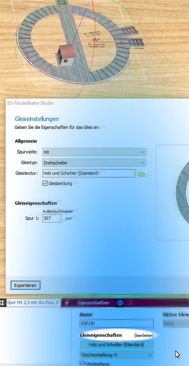

Hallo Rainer,
die Maße sind auf dem folgenden Bild ersichtlich. Zur Zeit sind nur 15° Einteilungen möglich.
Ich habe die geänderten Gleise hochgeladen, sie müssen noch im Katalog freigegeben werden.
Die Gleise sind auch in dieser Beispieldatei enthalten:
Roco Drehscheibe 42616 neu.mbp
Ändern von Gleiseigenschaften:
Wähle ein Gleis aus. Im Eigenschaftsfenster unten rechts wähle Bearbeiten aus. Der Gleiseditor erscheint in einem PopUp-Fenster.
Forum_2017_00171.thumb.jpg.5b06f1c9fbbbe3308647a56aa451e542.jpgV
Henry

Hallo Rainer,
im Prinzip hast Du recht, aber ----
in V4 wird die Größe der Drehscheibe nicht mehr nach dem Außenrand (rechts im Bild 307 mm) sondern nach der Drehbühnenlänge (links im Bild 253 mm) definiert. Das hat zur Folge, daß sämtliche Abschlußgleise an alle Drehscheiben im MBS neu angepasst werden müssen. In V4 beträgt die Länge von 42616 dann 70 mm (oranges Gleis.) und nicht mehr 43 mm. (blau).
Die Drehscheiben wurden noch nicht freigegeben. Du kannst Das Maß nun aber selbst auf 253 mm ändern.
Henry
