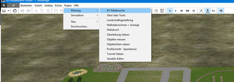

Hallo Wüstenfuchs
Danke für deinen Ratschlag aber wo finde ich Programm von Easy den Plug in für die Fehr suche?
Gruss Walti
Hallo waschny,
siehe Bild: Viel Glück beim suchen.
