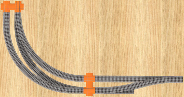

Mabi Geschrieben 16. März 2014 Geschrieben 16. März 2014 Hallo erstmal zusammen,ich habe immer wieder probleme mit Spur N von Fleischmann mir ein Gleissystem aufzubauen.Wenn ich eine Wendelschleife mit zwei Bogenweichen ein baue dann habe ich einen Gleisabstandund mein Radius verändert sich das ich keinen vernünftigen Wendel mehr hin bekomme.Mach ich was falsch oder woran könnte das liegen, ich hab mal versucht auf der Fleischmann I-net Seiteeinige Gleisbilder nachzubauen. Was leider nicht möglich ist da immer unterschiede vorhanden sind.Hat da jemand eine Idee wie ich vorzugehen habe oder woran das liegen könnte ? Gruß Mario.
BahnLand Geschrieben 16. März 2014 Geschrieben 16. März 2014 Hallo Mario,im alten 3D-Eisenbahnplaner-Forum wurde das Problem hier ausführlich beschrieben. Leider ist die Fleischmann-Geometrie hier "nicht sauber". Bei den realen Spur-N-Gleisen von Fleischmann macht das nicht viel aus, da man die Gleisstücke leicht etwas gegeneinander "verbiegen" (knicken) kann, ohne dass das "Darüber-fahren" mit dem Zug darunter leidet. Der alte Eisenbahnplaner und das aktuelle Modellbahn-Studio nehmen es da etwas "genauer" und verlegen die Gleise exakt nach den geometrischen Vorgaben. Um die Fleischmann-Bogenweichen auch im Modellbahn-Studio realisieren zu können, muss man sie dort mithilfe des Gleis-Editors etwas "verbiegen". Dies geht nur, indem man anstatt der "Weichen-Vorlage" die "Kreuzungsweichen-Vorlage" des Gleis-Editors hernimmt und die im oben genannten Thread spezifizierten geometrischen Größen eingibt. Man bekommt dann eine Weiche, deren beide Stränge am "gemeinsamen" Ende etwas unterschiedliche "Ausgangsrichtungen" besitzen. Ich habe daher diese Art von Weichen als "Spreizweichen" bezeichnet (weil die Gleisstränge gegeneinander "aufgespreizt" sind). Der hierbei verwendete Spreizwinlel von z.B. 2,7° ist so klein, dass der in der Gleisfortsetzung aus einem der beiden Stränge heraus entstehende kleine "Knick" von den Fahrzeugen der Modellbahn-Studios problemlos überfahren werden kann. Mit diesen Weichen bekommt man dann auch tatsächlich eine "geschlossene Weichenstraße" hin.Ich hoffe, dass Du mit dem inzwischen schon etwas alten - aber immer noch gültigen - Beitrag etwas anfangen kannst.Viele GrüßeBahnLand
Henry Geschrieben 16. März 2014 Geschrieben 16. März 2014 Fleischmann BogenweichenHallo Mario,die von Bahnland angesprochenen Spreizweichen findest du im Gleissytem Fleischmann Piccolo, da die Gleisgeometrie zum N-System gleich ist. Ich habe die Gleislösung gemäß diesem Beitrag eingearbeitet, damit man eindeutige Gleisanschlüsse erhält. Damit handelt man sich den kleinen Nachteil ein, daß man nun 4 Bogenweichen hat, je nachdem ob man eine Rechts- oder Linksbogenverbindung herstellen möchte. Zusammengehörende Weichen sind gleichfarbig im Katalog gehalten.Der Gleisabstand beträgt 33,6 mm (=R2-R1) und kann mit den orangenen Kreuzungen eingestellt werden.Braun: Rechtsweichenverbindung, die rechte Bogenweiche "FMP 9175 Rechtsbogen-Außen" wird mit der linken Bogenweiche "FMP 9174 Rechtsbogen Innen" verbunden Grau: Linksweichenverbindung, die linke Bogenweiche "FMP 9174 Linksbogen-Außen" wird mit der rechten Bogenweiche "FMP 9175 Linksbogen-Innen" verbunden Die orangenen Hilfsgleise sollen verdeutlichen, wie die verschiedenen Radien zu den Mittelpunkten liegen und können aus dem Katalog zur paßgenauen Konstruktion herangezogen werden.Beachte bitte auch die Kurzhinweise im MBS-Katalog beim Überstreichen der Weichen - sowie die Beschreibung im Internetkatalog.Ein Beispielprojekt gibt es auch.Leider ergeben sich mit den normalen (geraden) Weichen Gleisabstände von 29,3 m, warum auch immer das von Fleischmann so angegeben wird. Darum passen auch viele Gleisfiguren aus den Gleisbüchern (Anleitungen) nicht zusammen. Hier muß man ggf. wohl Flexgleise bemühen. (Habe ich früher auf meiner Anlage so gemacht)Viele Grüße vonHenry

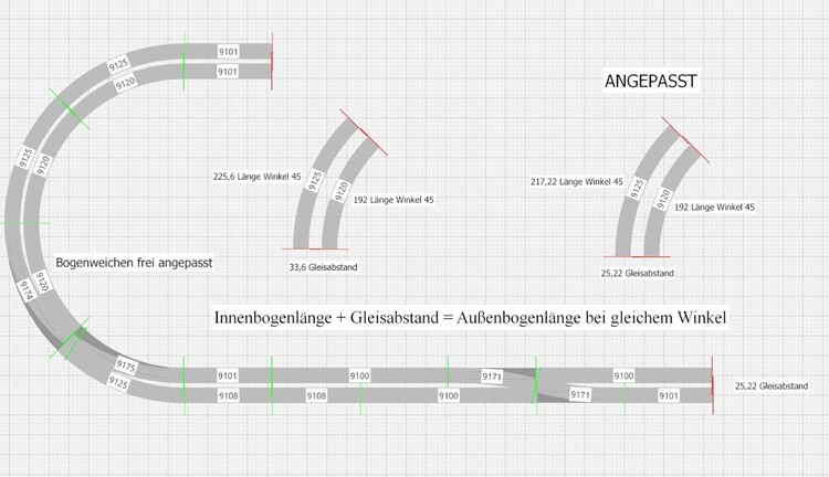

Little Geschrieben 8. Dezember 2024 Geschrieben 8. Dezember 2024 Hallo @oliver.rehfeld, wenn man die Weiche 9171, so wie auf Deinem Bild zu sehen, direkt zusammen koppelt, ergibt sich ein Gleisabstand von 25,22 mm. Da passen dann die Längen der gebogenen Gleise nicht. Siehe Bild: Fleischmann_Spur_N.mbp

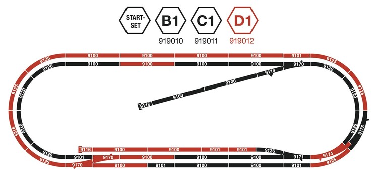

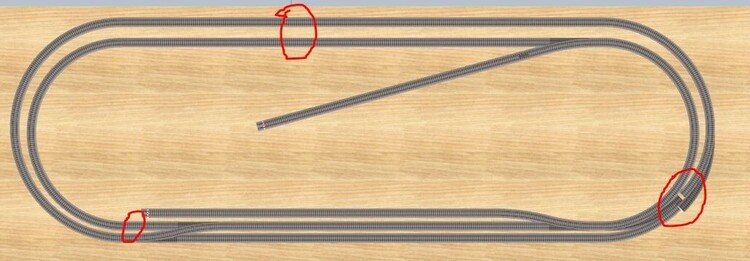

oliver.rehfeld Geschrieben 8. Dezember 2024 Geschrieben 8. Dezember 2024 Hallo, ich habe, wie gesagt, nach Problemen in meiner Planung, ein Beispiel-Layout von Fleischmann (siehe hier angehängtes Bild) nachgebaut und sehe eben diese Lücken und die nicht parallelen Bögen. Ich weiß nicht, woher die Daten für die Maße der Schienen im Planer stammen. Nur macht es wenig Sinn, die Software zu nutzen, wenn am Ende nichts passt. Auch sehe ich das Modifizieren der Gleise während der Planung kritisch, wenn man nicht 100% sicher sein kann, dass das korrekt ist. Es geht vermutlich einfacher, wenn man paar Schienen kauft und einfach aufbaut. Andreas, ich weiß nicht, was du unter "aktuelle Fleischmann N Gleise" verstehst. Fleischmann bietet 2 Varianten (mit und ohne Bettung) an. Ich habe, wie man oben an meinen Bilder sieht, mit Bettung verwendet. In dem hier angehängten Bild sieht man die Schienennummer.
AndreasWB Geschrieben 8. Dezember 2024 Geschrieben 8. Dezember 2024 Hallo @oliver.rehfeld, wenn man auf die Fleischmann-Seite schaut, haben die aktuellen N-Gleise die Artikelnummern 222xx. Wieviel sie noch mit Piccolo zu tun haben, kann ich derzeit nicht beurteilen (natürlich außer Spurweite). Auf der Fleischmann-Seite haben die Bogenweichen 42°, in Deinem Plan jedoch 45°. Nur eine der Diskrepanzen. Gruß Andreas

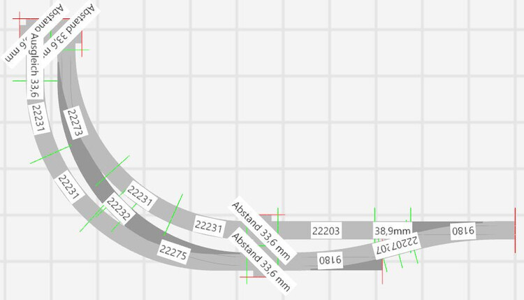

AndreasWB Geschrieben 8. Dezember 2024 Geschrieben 8. Dezember 2024 Wie immer, wird die 2. Antwort nie so gut, wie dir ursprüngliche. Also nochmal der Versuch: Ich habe es jetzt für Piccolo nachkonstruiert mit den original Elementen der MBS-Bibliothek. Bei dem Gleiswechsel ist zwischen den Weichen ein 16,6mm Ausgleich einzufügen. Bei den 45° Bogenweichen den Rest mit R1 ergänzen und in der Lücke den 33,6mm-Ausgleich einfügen. Dann paßt alles gut - bis auf die parallele Länge bei den Weichen. Da im 2D-Plan die Beschriftungen nicht gut abgebildet werden, im Notfall bitte nachfragen. Gruß Andreas

AndreasWB Geschrieben 8. Dezember 2024 Geschrieben 8. Dezember 2024 (bearbeitet) Hallo @oliver.rehfeld, @Little, da braucht man in MBS und Original nichts zu biegen. Es geht alles glatt auf. Hier die Neukonstruktionen (MBS) von mir für die neuen FLM N-Gleise. Gruß Andreas P.S.: 9180 ist jetzt 22261 Bearbeitet 8. Dezember 2024 von AndreasWB

AndreasWB Geschrieben 9. Dezember 2024 Geschrieben 9. Dezember 2024 Hallo @oliver.rehfeld, schon merkwürdig, was Fleischmann da macht. Unter den Artikelnummern 91xx gibt es die (scheinbar alten Piccolo) Gleise. Diese sind mit Bettung, haben zwar den gleichen Parallel-Abstand, aber andere Weichen-Geometrie (Längen und Radius). Ich werde beide Sortimente für MBS mal unter die Lupe nehmen. Gruß Andreas
