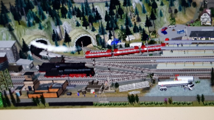

1 - Auf Bild 1 kann man sehen wie die Lok ganz normal los fährt aber die schranken nicht mehr automatisch bei Zugdurchfahrt schliessen

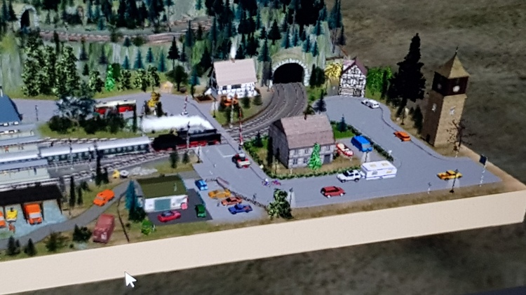

2 - Auf Bild 2 kann mann sehen das die schranken erst schliessen wenn der Zug schon durch ist

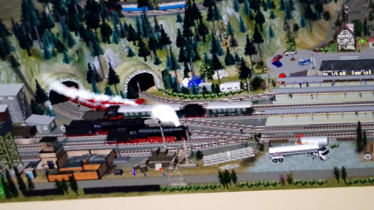

3 - Auf Bild 3 kann man sehen das die Lok keine runde mehr dreht und gleich wieder komplett verschoben aus dem tunnel raus kommt

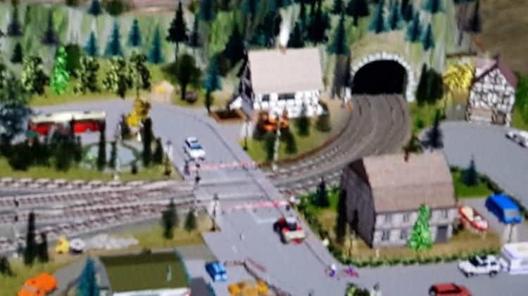

4 - Auf Bild 4 kann sehen das die Lok nicht mehr am Bahnhof anhält sondern statdessen gleich durchfährt

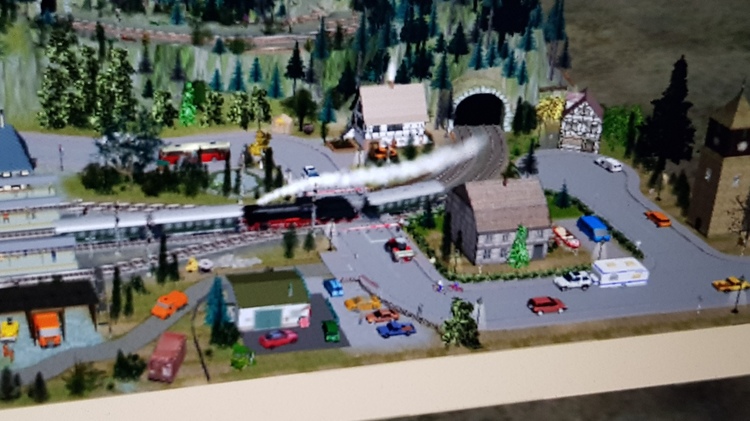

5 - und auf bild 6 kann man sehen das die lok gleich wieder aus dem anderen tunnel verschoben wieder raus kommt, Der Schienenbus fährt ebenfalls gleich wieder rückwärts aus dem Tunnel raus

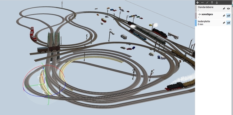

ich habe mir die Anlage "Bergwandern in Budenheim" angeschaut und den Fehler gefunden.
Es liegt nicht am Modellbahn-Studio V4, sondern an der Anlage selbst:
Blendet man die Anlagen-Platte aus und verfolgt dann den "sich selbst verstümmelnden" Dampfzug, erkennt man, dass er auf beiden Seiten des Bahnhofs an bestimmten Stellen der Strecke abrupt wendet. Diese Stellen befinden exakt an Übergängen zwischen zwei Gleisstücken, die ich mir etwas genauer angeschaut habe. Hierbei ist mir folgendes aufgefallen:
Aus irgendewelchen Gründen, die mir micht einsichtig sind, hat sind auf der Anlage bestimmte Streckenabschnitte doppelt verlegt. D.h. über einige Abschnitte hinweg befinden sich zwei Gleise an derselben Stelle. Ich habe versucht, dieses anhand der hier gezeigten Bilder zu veranschaulichen, indem ich jeweils eines der beiden übereinander liegenden Gleise etwas "angehoben" habe. Die im obigen Bild gezeigte Stelle befindet sich jenem Tunnel, in den die den Bahnhof nach rechts verlassende Strecke hinein führt. Zur Verdeutlichung der Situation zeigt das untere Bild dieselbe Stelle noch einmal aus einer anderen Perspektive.
Hinter der linken Ausfahrt aus dem Bahnhof befindet sich im Tunnel noch eine Stelle, wo der Streckenverlauf teilweise mit Gleisen doppelt belegt wurde. Diese Stelle zeigt das dritte Bild.
Da die "doppelten" Gleisstücke normalerweise nicht "angehoben" sind, sieht man das ohne diesen "Trick" nicht. Wie kommt es aber nun zu dem beobachteten seltsamen Verhalten des Dampfzuges?
Dadurch, dass an den Übergängen zwischen den Gleisstücken in den Bereichen der Doppelbelegungen (d.h. an den Enden und innerhalb der Doppelbelegungs-Strecken) drei oder 4 Gleisenden zusammentreffen, kann das Modellbahn-Studio nicht erkennen, welches die "richtige Fortsetzung" der Gleisstrecke ist, und entscheidet sich daher für irgend eines der anschließenden Gleise als Fortsetzung der Strecke, um den Zug hierauf weiterfahren zu lassen. In dem beobachteten Szenario ist dies zufällig das falsche, nämlich jenes, das direkt wieder zurück führt, weshalb der Dampfzug mit seinen Wagen einfach "auf der Stelle" wendet und dabei sogar einen Wagen verliert.
Dieses Phänomen der "falschen Abzweigung" ist bereits bekannt und wurde hier schon anhand von sich überkreuzenden Gleisen, deren Enden sich genau am Kreuzungspunkt treffen, diskutiert (leider finde ich den Thread nicht mehr). Dass dieses Phänomen nicht bereits in V3 aufgrtreten ist (dort existieren diese doppelten Gleise nämlich ebenfalls), ist reiner Zufall.
Abhilfe:
Holger als Erbauer der Anlage sollte alle "doppelten" Gleise entfernen (es sind mehr als die von mir gezeigten)! Nur so kann sichergestellt werden, dass die Züge sich auf den Gleisen korrekt fortbewegen.

also bei dem holzzug  stören, direkt nach dem starten deiner oben eingefügten anlage,  doppelte gleise die auch auf dem nebenstrang vorhanden sind. auch sind bei anderen strecken noch doppelte gleise vorhanden ich habe schon über 15 stück gefunden, aber ich denke da könnte markus auch einfach mal die gleise abschreiten.
man entfernt einfach ein gleis, schaut ob da dann noch eines liegt und gut ist.

hier noch ein bild (man sollte auch die ebenen zum ausblenden beachten)
die anlage läuft unter v3 fehlerfrei. in der v4 werden halt die doppelten gleise ( hier einige - nicht alle) gelblich eingefärbt zum störfaktor.
das finde ich auch gut so.
