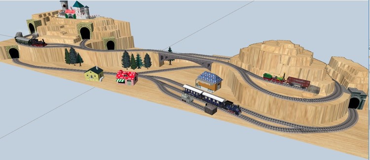

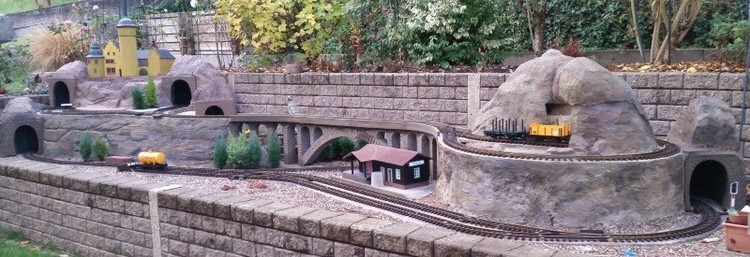

engartw6 Geschrieben 11. Dezember 2018 Geschrieben 11. Dezember 2018 (bearbeitet) Hmhh…..soweit bin ich auch schon gekommen, die Verknüpfung, dass die Lok beim Fahren ihren vorgesehen Sound abspielt habe ich aber nicht hinbekommen. Aber Danke für die rasche Antwort. Das Emma/Sound-Problem konnte ich inzwischen anders lösen: ich habe den Adler(mit Sound) mit meiner Emma gekoppelt und verschwinden lassen, gesteuert wird jetzt der unsichtbare Adler mit der sichtbaren Emma. Und siehe da, es funzt so wie ich es wollte! Steuern tue ich das Ganze mit Rocrail. Sinn und Zweck der Sache ist für mich das Kennenlernen von Rocrail um meine Gartenbahn zu automatisieren. Sie ist dem bekannten Eiland mit den zwei Bergen nachempfunden wie man unschwer erkennen kann. Ich weiß jetzt wo ich die Blöcke mit den Rückmeldern vorsehen muss für einen sicheren Dauerbetrieb. Rocrail hatte es tatsächlich fertiggebracht, sich nach einiger Zeit selbst schachmatt zu setzten, indem sie alle drei vorhandenen Loks so in die Blocks fuhr, dass keine mehr fahren konnte! Nachdem ich dann einen Block entfernt hatte lief es dann ohne Probleme. LG Wendelin Bearbeitet 11. Dezember 2018 von engartw6
