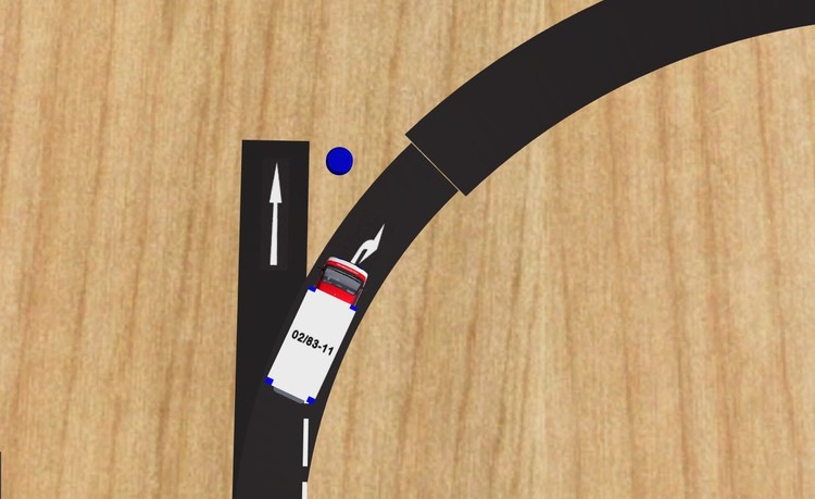

Mein Experiment bezieht sich jetzt auf der Version 4 mit leichter selbstführende Straßen , die halt mehr als zwei Fahrbahnen haben .
Auch habe ich Straßenmarkierungen auf EBENEn Pfeilrichtungen oder andere Markierungen gemacht .
Vor Vermerk : Gleise die auf den Kopf liegen ( 180° gedreht ) . Ja !
Das hat mit Quader oder Fläche (Ebene) nicht so sauber geklappt . Hierbei beziehe ich mich auf die Spurweite HO " 1:87"  Gleishöhe 5,44 mm .

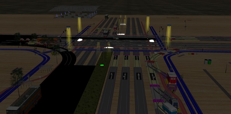

Als erstes habe ich aus dem Internet nach Markierungen geschaut und diese so gefunden .Screenshot_1.thumb.jpg.89ce3a8d6cb87343f1598b47e67f34b9.jpg
Da ich nach verlegen der Gleise die Quader oder Ebenen die Gleise abdecken wollte , konnte ich nicht zufrieden gestellt werden .

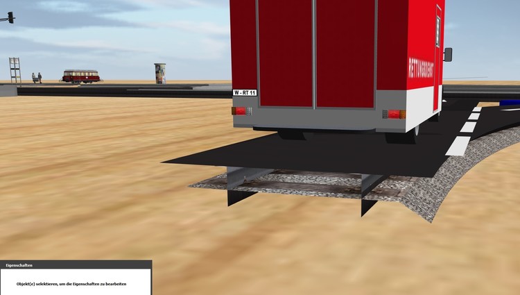

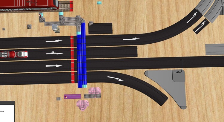

Da habe ich mal gedacht eine Weiche rechts und eine Weiche links zunehmen , wobei ich die linke Weiche auf 180° umdrehte ( auf den Kopf ) .
Da die Gleishöhe 5,44 mm beträgt , habe ich die kopfliegende Weiche ( links ) auch auf die Höhe 5,44 mm gesetzt . Das Ergebnis zeigt das obere Bild genau . Selbst die Ebenen als Markierungen oder auch als Pfeilrichtung sah oder sieht viel besser aus .
Da die Pfeilrichtung Untergrund sehr dunkel ist , habe ich diesen Farbton auch als Straßenoberfläche übernommen .

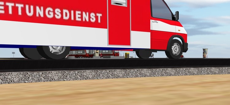

Als Test um die Weiche zuschalten nahm ich einen Schalter ( Taster ) . Dieser Schalter schalten nur die untere Weiche , aber nicht die obere Weiche ( die obere Weiche wird nicht geschaltet ) .
Beim aufsetzen eines Straßenfahrzeug bemerkte ich , daß das Fahrzeug die obere Weiche als erstes annimmt , das heißt das Fahrzeug ist unter der Grundplatte ( auf den Kopf ) . Ist man noch im Planungsmodus erscheint das Gizmo noch , zieht man bei dem Fahrzeug das Gizmo ein wenig in "Z-Achse" hoch , kommt das Fahrzeug auf das untere Gleis und so ist das Fahrzeug wieder richtig .Screenshot_13.thumb.jpg.5d2524bdfe9e9d00ceb1c701e6d7957e.jpg
Auf diese Art habe ich eine saubere Straßenform und Straßenführung in einem . Auch als Kleis oder Abrundung einer Ecke gefiel mir so am Besten . Mit Quadern habe ich mir dann die Rand oder Kantsteine gebaut und platziert .

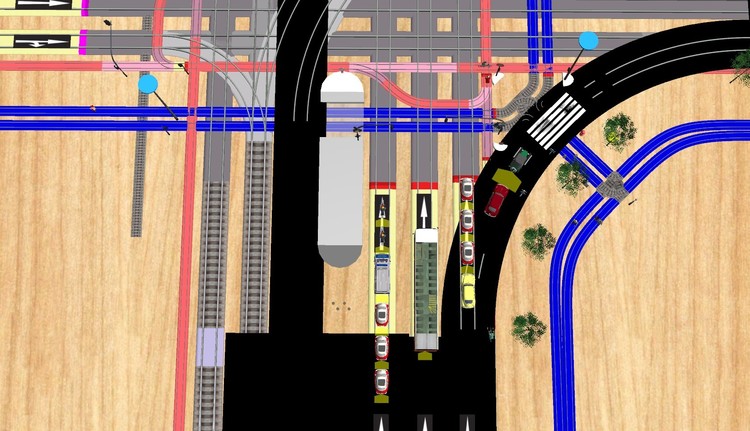

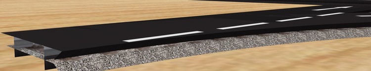

Die obere und die untere Weiche sind gruppiert und mit eindeutigen Namen versehen . Auch in der Gruppe der beiden Weichen ist eine Verkleinerung oder Vergrößerung von 1 möglich , hier hab ich eine Vergrößerung gemacht auf 1.2 . Dies sieht dann so aus wie das Bild zeigt . Screenshot_16.thumb.jpg.a3ac279886dc4ccfdc8346d6650a1176.jpg
Das funktioniert auch noch , wenn eine EV geschrieben war für die Steuerung der Weiche - Automatik .
Mit einem Schalter ging es auch noch bei nachträglichen verändern der Weiche(n) .
Was leider nicht geht mit zwei verschiedenen Spurweiten - Z mit HO oder N mit HO oder oder . Hier kommt keine genau Abdeckung zusammen . Man muss also immer bei einer Spurweite bleiben .

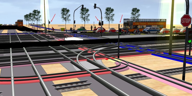

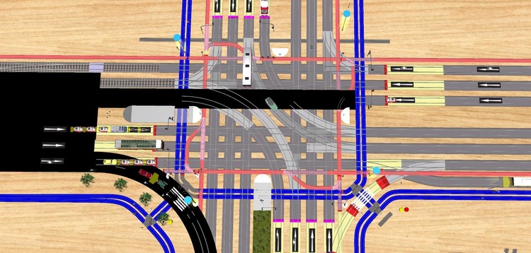

Zum Schluß ein Beispiel einer mehrspurige Kreuzung , hier ist das kopfstehende Gleis ausgeblendet .Screenshot_17.thumb.jpg.376a832f1e5aea75a2b7791c3a211839.jpg

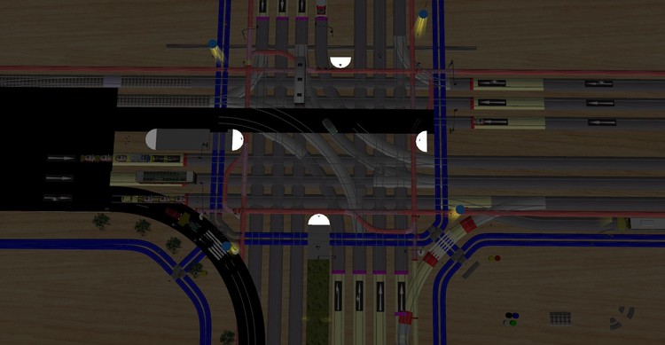

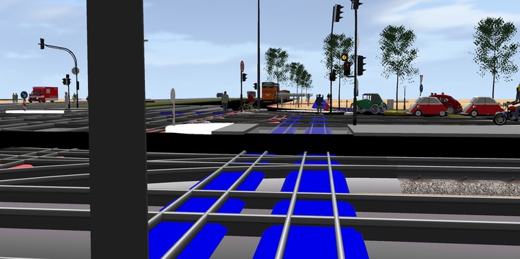

Die nächsten Bilder zeigen farbig die Trennung der Führungsspuren für alle beweglichen Objekte .
Weichen sind mit hellen Farben gemacht aus der gleichen Farbe ( Fußgänger = blau ; Radfahrer = rosa und Fahrzeuge = grau ) .
Bei Nacht .....
Screenshot_14.thumb.jpg.aed9fc9b3f27b7a17d1394d089cfe0ea.jpgScreenshot_15.thumb.jpg.b8b58d94cfdf0e9e4f3932c84828818a.jpg
Bei Tag ........Screenshot_19.thumb.jpg.91e8345c46ee7ba63d1ef654691f0c17.jpgScreenshot_18.thumb.jpg.dc8e3381d4d21571264497a0e1f90ff7.jpg

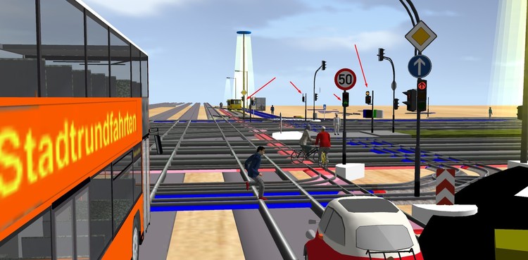

Die roten Pfeile zeigen Besonderheiten , diese Ampel haben Abstandhalter am Mast ( Ampelmast ) aus Bordmittel gebaut .
Hier etwas näher heran gefahren ( ZOOM ) .Screenshot_22.jpg.259f2b7439408c4c3dac97feed5b5976.jpg

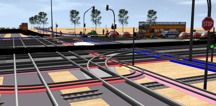

Ansicht als Autofahrer .... heranfahren an der Ampel in rot Phase .Screenshot_17.thumb.jpg.c0d97e0e3f38668be46ef74bf4aca7d6.jpg

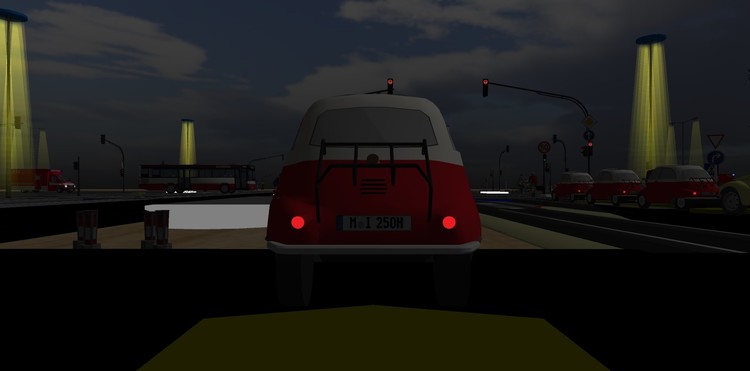

 .....  und nochmal bei Nacht .
Die schwarzen Flächen sind auf dem Kopf liegende Gleis die als Fahrbahn dienen ohne Funktion . Die darunter liegenden Gleise führen und steuern die Weichen ( auch die STOPSPERR-Weichen ) .
Alles muss ich noch mit der EV (Ereignisverwaltung ) programmieren .
Habe hier nicht die gesamte Kreuzung mit schwarzen Gleise bedeckt , damit man sehen kann , was alles an der Kreuzung passiert .
