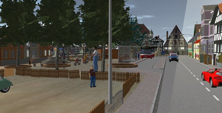

ich finde deine Anlage sehr schön. Haben deine Bewohner zuviel Red Bull getrunken?Schweben.thumb.jpg.63db94f6bc0b112fbb392aca8302a86d.jpg

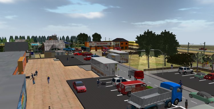

Auch einige Fahrzeuge haben wohl Red Bull im Tank.Schweben04.thumb.jpg.e9a65ba46c0d5bf8f9da5375d1393c2c.jpg
Ansonsten gibt es viel zu entdecken (y).
Gruß fex
Danke dir Fex ja natürlich ist dies so nicht gewollt. Ich weiss auch nicht wie du auf diese Kameraeinstellung kommst das man diese fehler erstmal so überhaupt sieht. Ich hab immer die normale
Aber in der tat hatte ich ein paar probleme mit den höhen skalierungen. Ich dachte eigentlich das es so passt aber mit der sichteinstellung wohl doch nicht. Ich versuche es zu verbessern
P.s das schaut echt übel aus . Ich hab dies gar nicht bemerkt weil es von den normalen zoomstufen und der standartperespektive gar nicht auffällt
Bearbeitet von Markus Meier

Danke Flexgleisbieger und auch ein Dank an dich persönlich das du mir anfänglich die Gleise so zurechtgebogen hast das es jetzt so sauber auschaut bei mir . Da hast du mir schon von Anfang mit der Planung sehr gut geholfen
P.s Fex. Ich hab jetzt die Höhenunterschiede ausgeglichen und versucht möglichst ebenerdig zu setzen. Auch habe ich ein paar wegplatten unter dem Parkplatz gelöscht diese stammten noch aus meiner Anfangszeit wo ich den Zeichenmodus noch nicht kannte. Damals hatte ich alles mit wegplatten zu betoniert. Die am südlichen Ende des Bahnhofes bestückte Kopsteinpflasterfläche lass ich aber glaub ich, Ich hatte während der Bauzeit  immer wieder vergessen den Button Zeichenmodus zu klicken sodass mir die Platte immer wieder verrutscht ist und ich dies ausgleichen musste. Das erkennt man zum Beispiel oben an der Erdflächen im 5 Meter Raum vor dem Tor auf dem Fussballplatz auch dies hab ich versucht auszubessern. Wenn auch mir was auffällt werde ich das natürlich auch gleich verbessern
Sollte noch irgendetwas nicht ganz korrekt sein einfach nur melden. Ich habe die Anlage ja Online gestellt sodass die Verbessrung auch Online Direkt mit eingefügt werden
